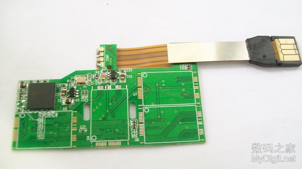

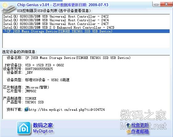

我的JMF603板上只可以贴4个FLASH,
先贴好4个FLASH。(说贴2片也可以,但我没有成量产功过,就算我贴4片量产
成功后,把后面的2片FLASH去掉也量产不过。)

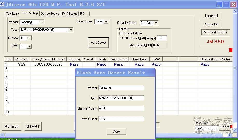

先打开JMF量产软件,插上未量产的U盘,软件会自动刷新看到以下,(没有量产过的U盘都是显
示2063MB,有的版本是1903MB,没有显示的话,按Refresh刷新一下就出现)
然后选第二项FLASH SETTING中的Arto Detect来测试一下贴FLASH怎样,
贴好2片或者4片都行,
FLASH没有贴好,就会这样。
FLASH没有贴好,量产后的样子。

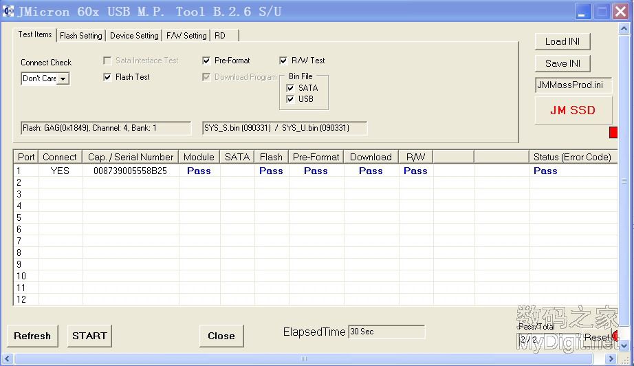

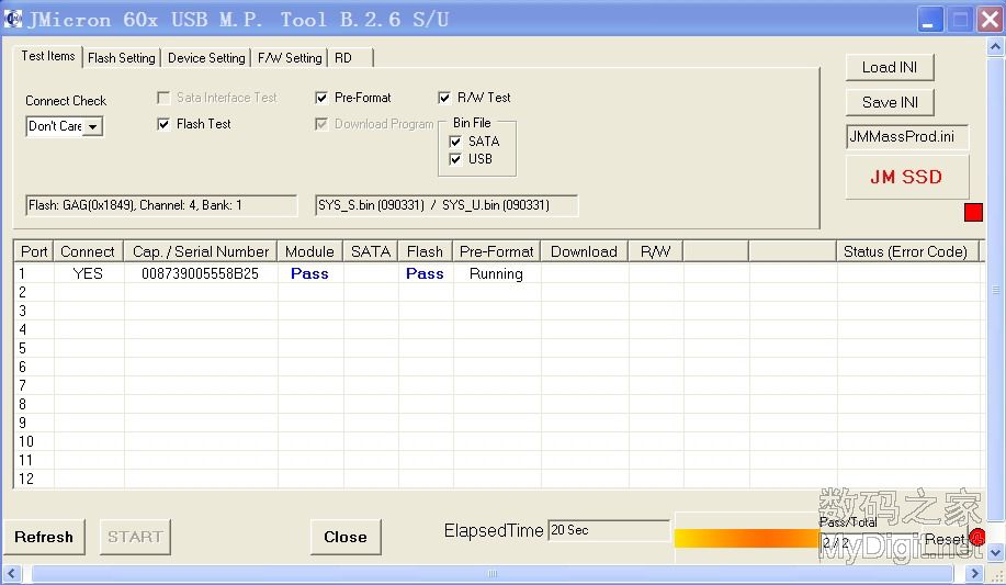

FLASH贴好,然后按START量产,量产过程大约30秒,超过60秒的都是不成功的。这个是量产
成功的样子。
量产后按Close关掉量产软件。

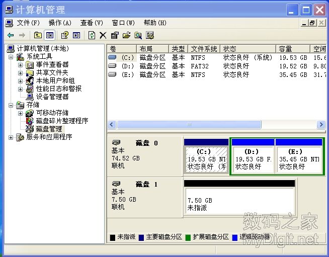

拔出U盘,再插进电脑USB口,(这时电脑上没有什么反应,包括USB图标)

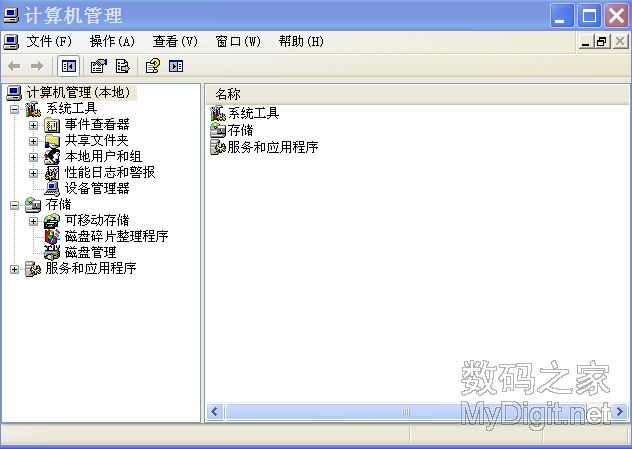

再在我的电脑上右键点:管理》磁盘管理》看到没有格式化的U盘》新建磁盘分区》把U盘格式化一次就可以,就会出现一个新加卷的盘符,大功告成。(量产软件本身没有格式化的,所以要在XP下格式一下才出现一个叫新加卷)
