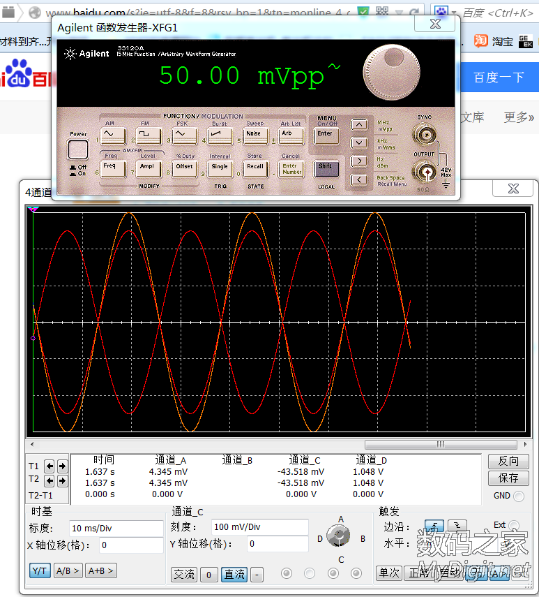

先上波形仿真
精确到1ma可采集2a的电流采样放大电路之前在本模块看到一个朋友做的1602电流表
看了下jpg格式的原理图,说是可以实现1ma的采样精度
我估算了一下。0.22R*0.001a=0.00022v=0.22mv,他的电路可以实现大于1a,从帖子里我咨询过最大多少,可惜没有得到回复,在此处妄测一下。姑且算2a,2*0.22=0.44v,
电流采样放大电路使用了同相放大
               R4
A=1+ (-----------)=1+10=11这是最小放大倍数
             RP3
那么问题是,此时能满足2a的量程在5v范围内,但是1ma的电流放大之后才2.42mv
对于10bit的adc来说。分辨率=5/1024=4.883mv,这里显然采集不到1ma的电流。不知道原作者是怎么实现的采集1ma电流
------------------------------------------------分割线--------------------------------------------------------
因为没有得到原作的解答。所以我自己仿真了一个可以实现双精度切换精度可以实现1ma的采样放大电路。
仿真已经通过。感兴趣的朋友可以试试
采样电阻使用0.01R/2w的,对原电路影响小,发热小,精度好,热稳定性好。可采样的电流也更大
采样1ma  电压=0.001*0.01=10uv
采样1a     电压=0.01*1=10mv
采样2a     电压=0.01*2=20mv
1a以内,放大500倍
1a到2a 放大250倍
好像放大电路一级不要超过100倍,不然会不稳定,是不是有这么一说?
采用两级放大,20*25倍,
我用multisim仿真验证一下。
R11,R22用来调节运放输出的0位
这是采样电路无电流的输出情况
这是1ma电流 放大250的输出
这是1ma电流 放大500倍输出
这是0.5a电流 放大500倍输出
这是1a电流放大500倍输出
这是1.5a放大250倍输出
这是2a电流放大250输出
为了测试放大电路的性能,使用50mv正弦波输入,做一下波形仿真
橙色是输出 2v每格
和橙色同相的是输入信号 10mv每格
和橙色反相的是第一级放大 100mv每格
可以看出,波形无失真,。电路仿真通过。
使用继电器切换rf1的阻值就可以实现双精度的切换。1a以内,精度1ma
大于1a,2到3ma的精度。
我这里班门弄斧一下,因为毕竟运放我也不太了解。请大家指教。谢谢大家
