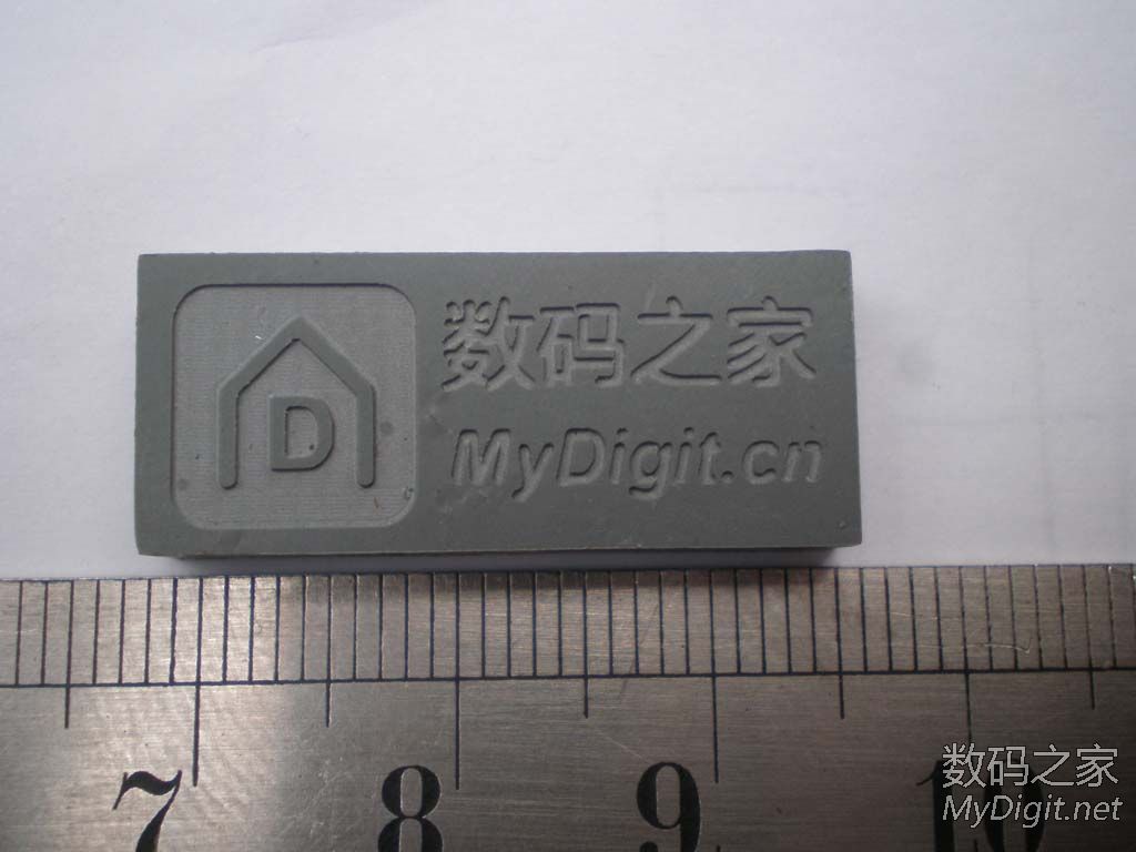

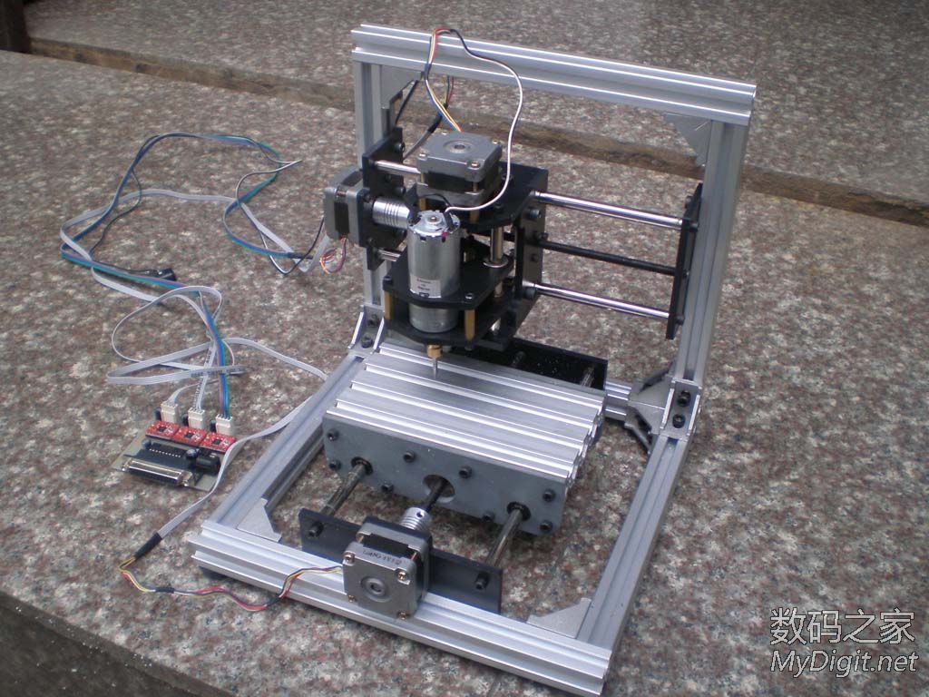

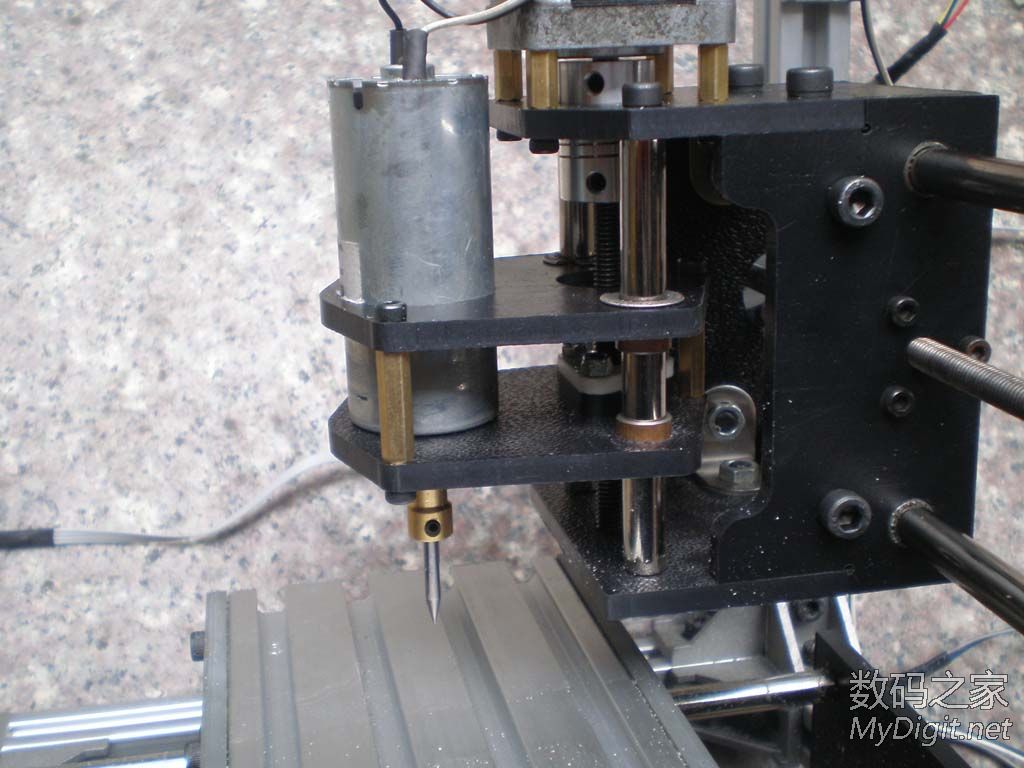

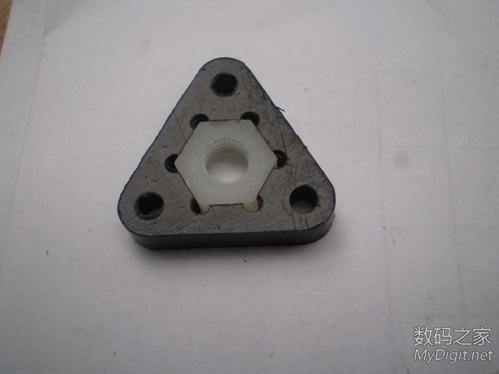

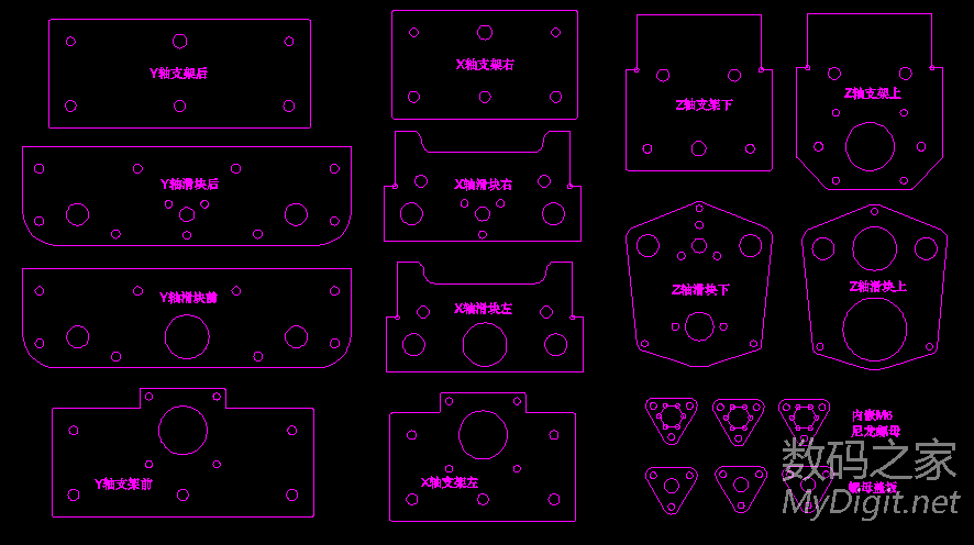

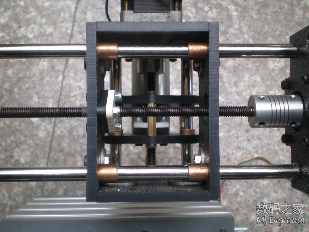

最近看到大伙都在玩迷你型的CNC,我也凑凑热闹,本来想做激光的,后来看到网上有人说200mW功率光束的反射功率有可能达到50mW,一支玩具激光笔的功率才1mW,感觉有点怕怕的,算了还是不玩激光的了。既然是玩具,那用料就低端一点好了,结构也作了一些简化。丝杆用的是4元1米的M6螺杆,光轴是3元一根的,200mm长,两端已打好螺孔。没有用消回差螺母,直接用一个尼龙螺母代替了。铝型材只要报好尺寸给你切割好的,刚开始用的是42步进电机,装上后感觉与小机架很不协调,换成39的电机刚刚好。机子的行程XYZ分别是125mm,100mm,45mm。除了些塑料部件要自己加工的外,其它都可以在网上买到,包括电控部分总体费用200元不到点,雕刻机爱好者可以先做一个这样的机子练练手。贴一张用0.2mm平底尖刀刻出来的数码之家LOGO图。另贴一个百度网盘的DXF文件,部分螺丝孔的直径我加大了5个丝。链接:http://pan.baidu.com/s/1jGEakSY 密码:od63
