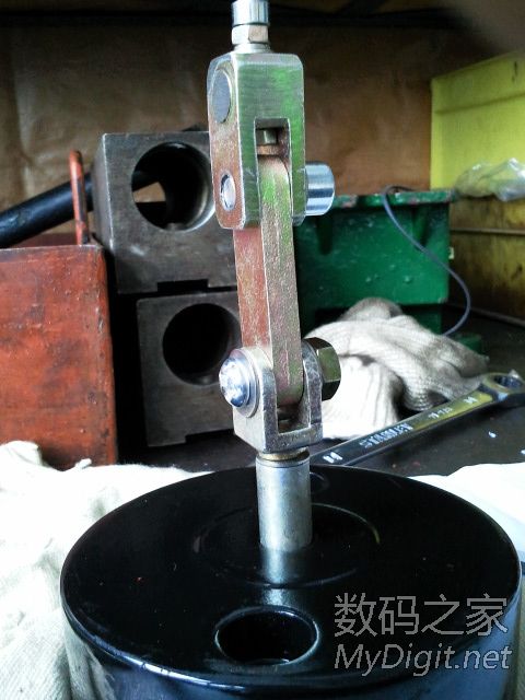

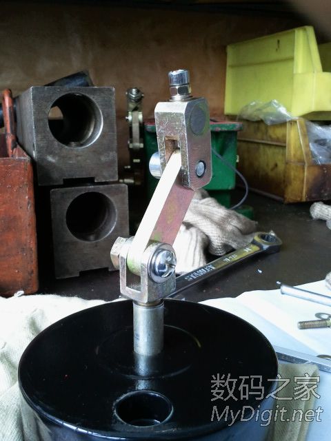

最近给老爸老妈配了智能手机,
大家一起使用微信联系,
还教他们玩朋友圈、看新闻。。。
但是他们上了年纪,老花眼也不小了,
虽然手机可以设置字体大小,但是有一些设计不合理的地方,就算带了老花镜也是看得费劲。
他们眼带着老花镜,一手拿放大镜,一手去操作,很不方便
想着方便他们在家的使用和阅读,
就DIY一个方便的平台
材料是使用一些旧的机器部件加工。
-----------分割线-------------
制作全金属可调角度方向的放大镜支架
原材料面貌,废旧的,准备报废的.
制作全金属可调角度方向的放大镜支架
纵视图
制作全金属可调角度方向的放大镜支架

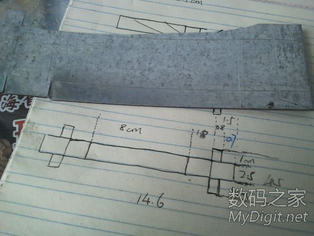

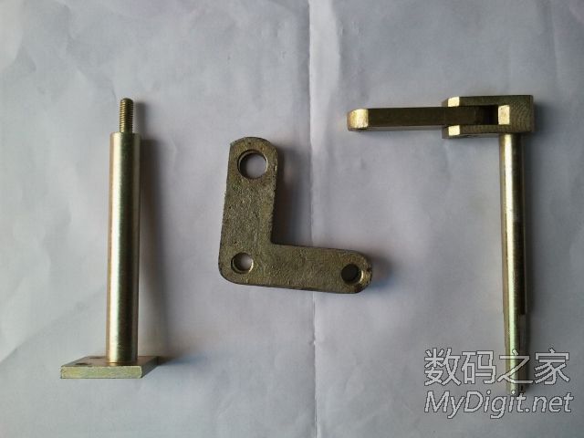

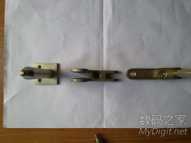

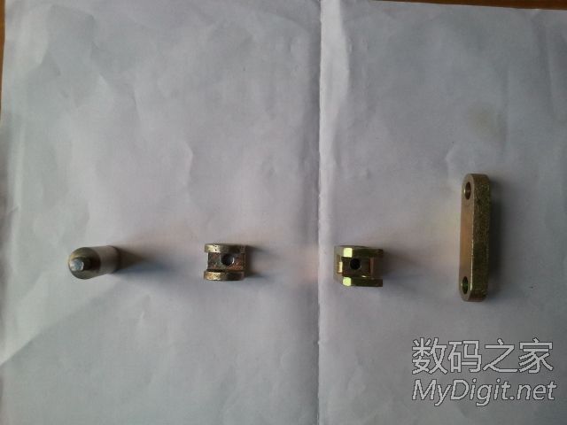

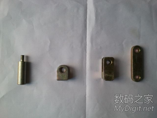

分别锯短,切裁,和分解要利用的部件.
部件A,B,C,D
制作全金属可调角度方向的放大镜支架
纵视图,当然切过锯过得位置要打磨光滑了.
制作全金属可调角度方向的放大镜支架

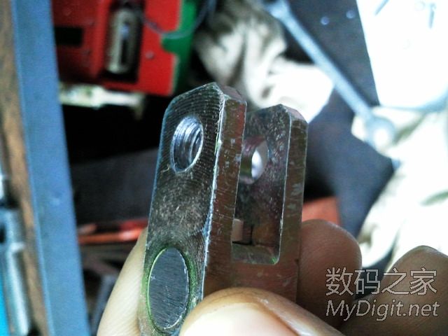

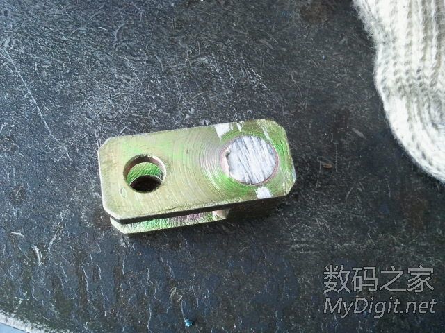

部件C
属于原材料中第三个.他的突出部位被我切了,活动部分也被我挖了出来,
制作全金属可调角度方向的放大镜支架
其实这张图是一个失败了的.因为只需要开一个孔就可以了.不用攻丝
制作全金属可调角度方向的放大镜支架

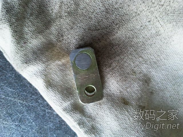

部件C
打磨光滑后
制作全金属可调角度方向的放大镜支架

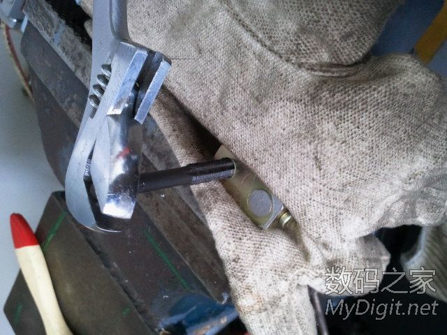

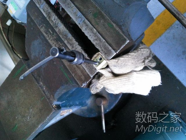

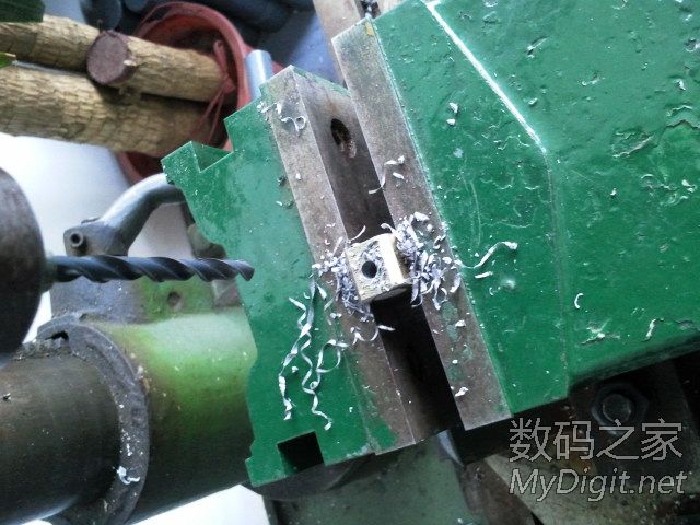

部件C
钻一个M5的孔
制作全金属可调角度方向的放大镜支架

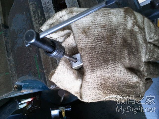

部件C
侧面的一个孔攻M8的丝.
制作全金属可调角度方向的放大镜支架
部件B,开一个M6的孔,与部件A连接,部件A有6的螺丝了
这里就完成了一个结构的准备工作了.
制作全金属可调角度方向的放大镜支架

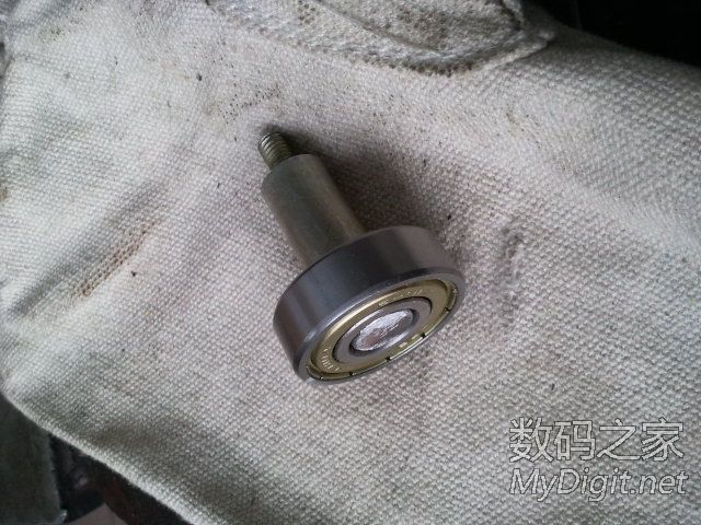

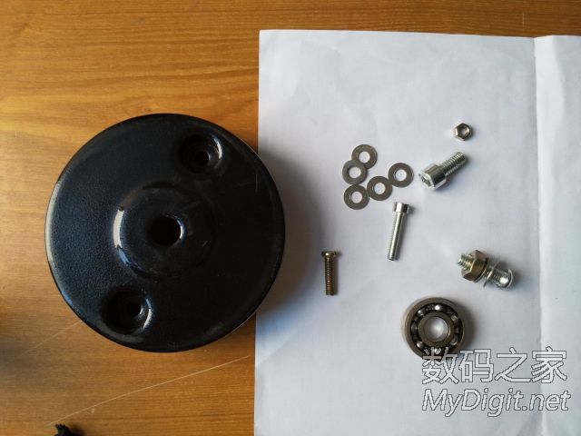

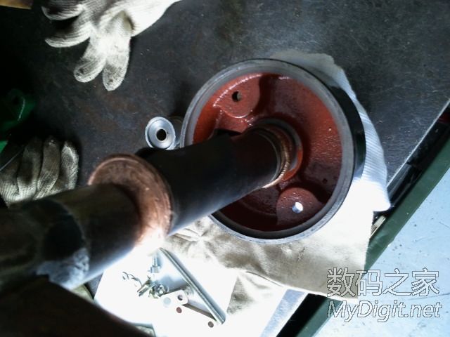

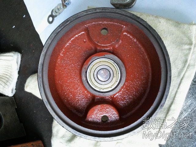

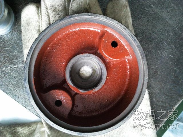

支架的底部.
是一个电机的罩壳.,厚实和重量感吓到好处,
以及精选的一些好螺丝,轴承.
制作全金属可调角度方向的放大镜支架

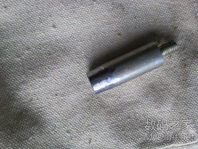

部件A,一端挫细一点,与轴承连接
制作全金属可调角度方向的放大镜支架
打入轴承,6201
制作全金属可调角度方向的放大镜支架
给你看看电机罩的菊花.
制作全金属可调角度方向的放大镜支架

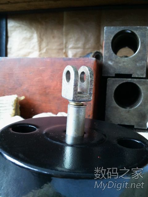

把部件A连轴承打入孔,暴举...
制作全金属可调角度方向的放大镜支架
打入后是如此的匹配,其实本来轴承就是用在这上的....
制作全金属可调角度方向的放大镜支架
部件A加个垫片和弹垫与部件B连接(攻M6的丝就是这么用的)
加垫片是为了放置螺丝突出太高,影响活动.

然后....然后就没拍组装过程了.忘了....
制作全金属可调角度方向的放大镜支架
图片:FS0 (19).jpg[删除]
因为轴承,可以转动至任何方向
因为关节,可以调节成很多角度
制作全金属可调角度方向的放大镜支架
制作全金属可调角度方向的放大镜支架
图片:FS0 (21).jpg[删除]

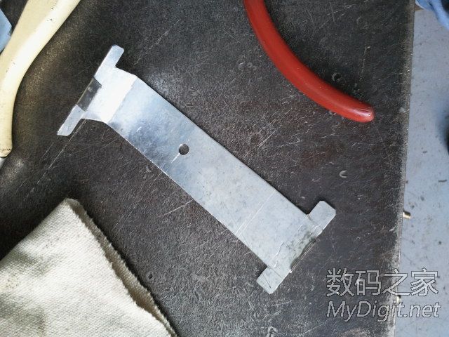

用铁皮剪剪,锉刀打磨,用虎钳压着打弯
