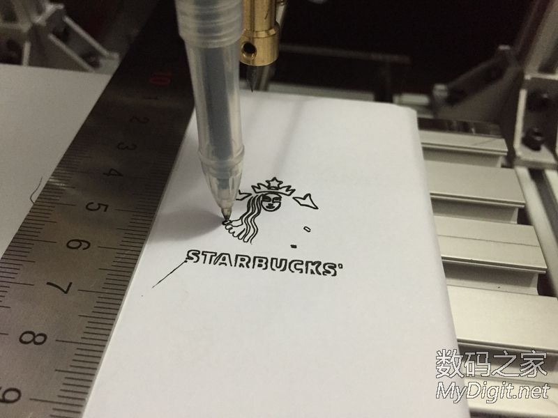

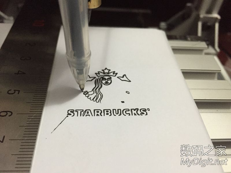

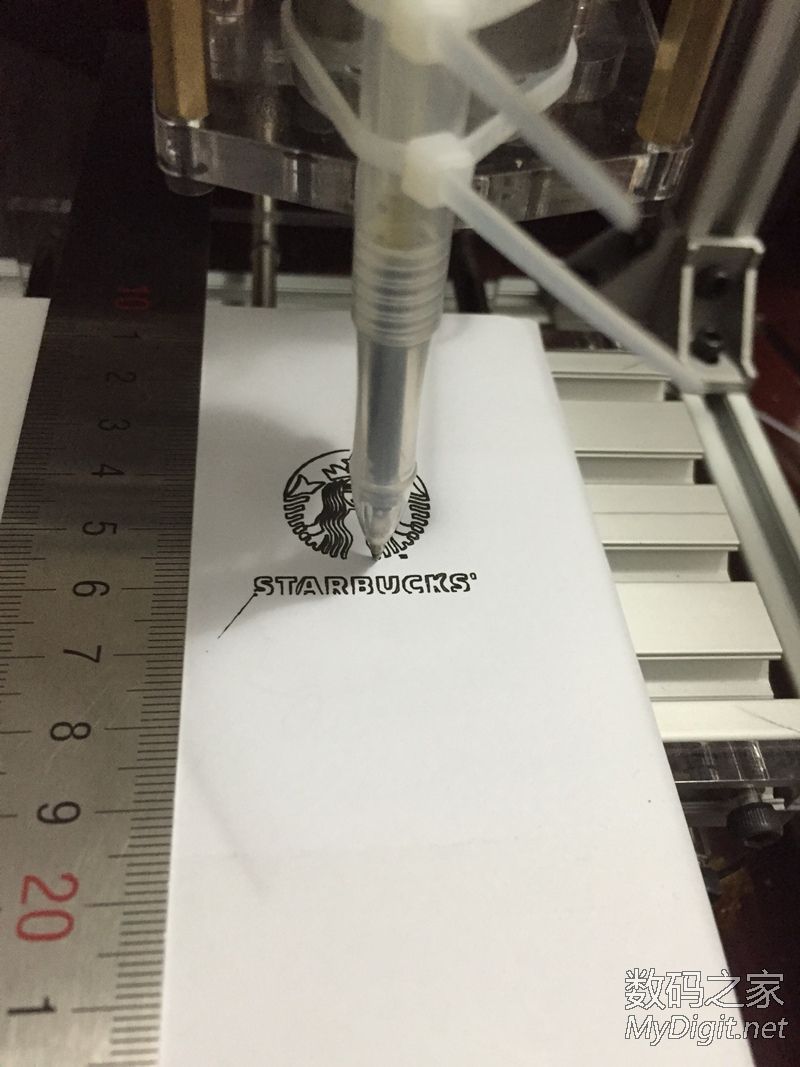

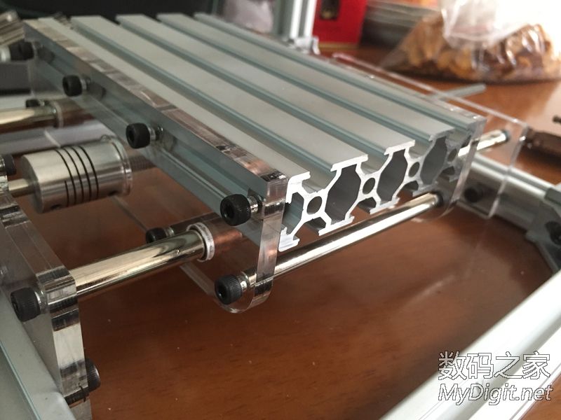

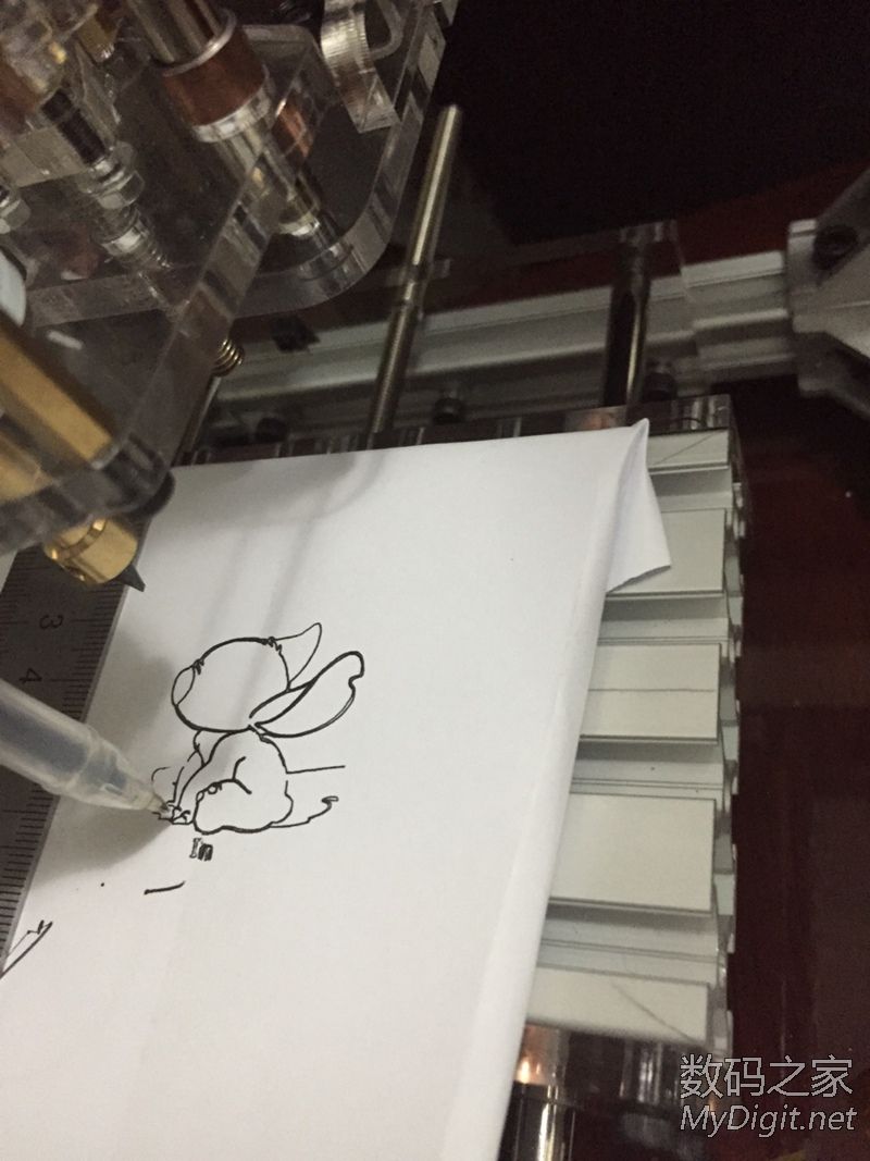

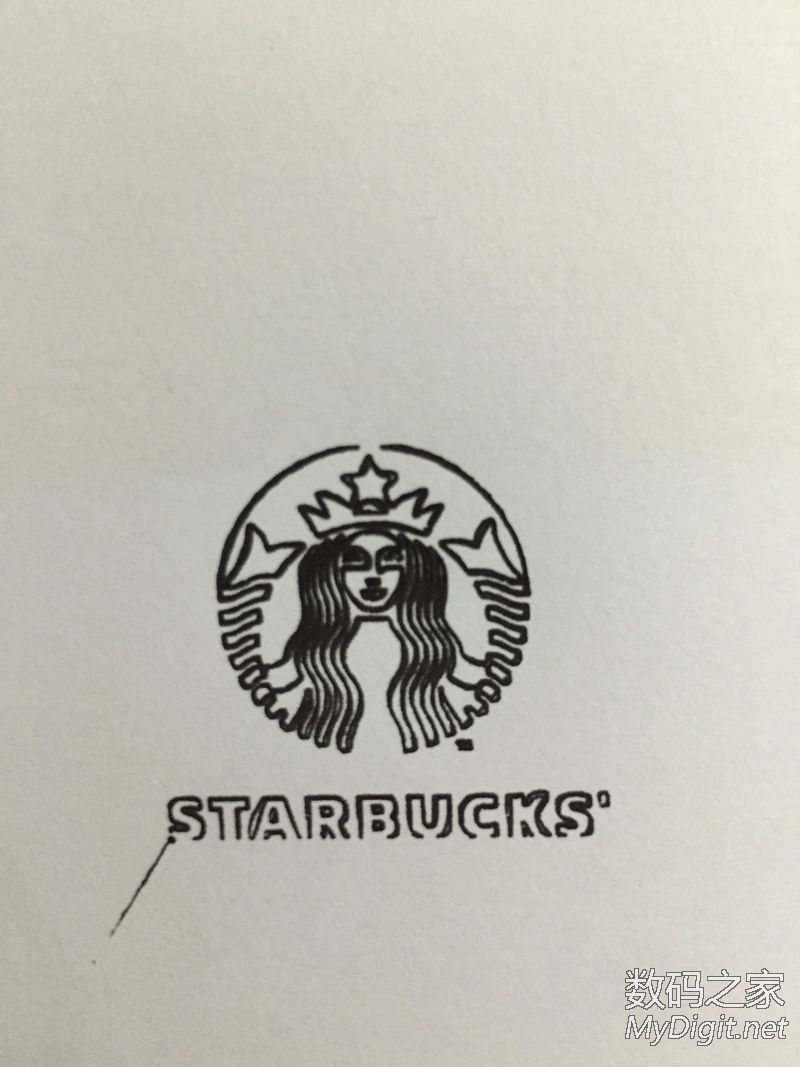

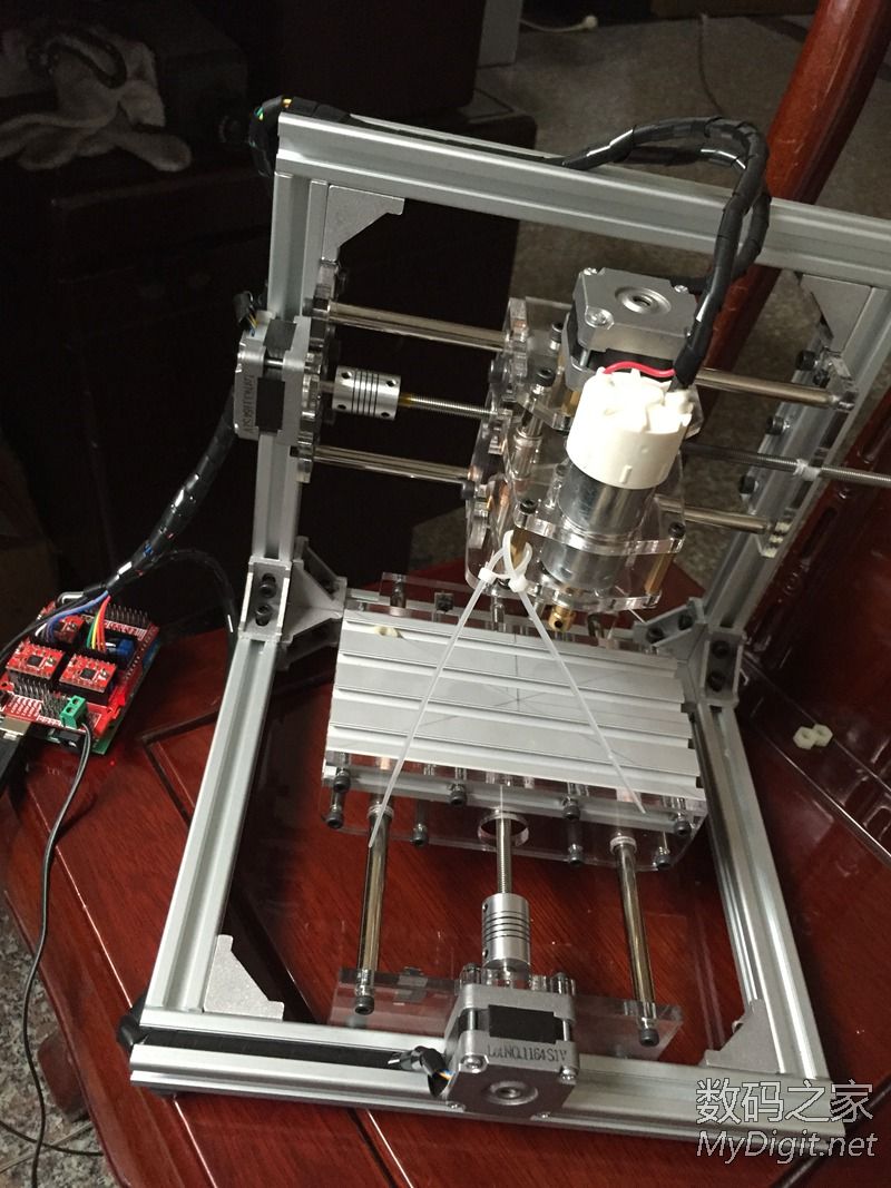

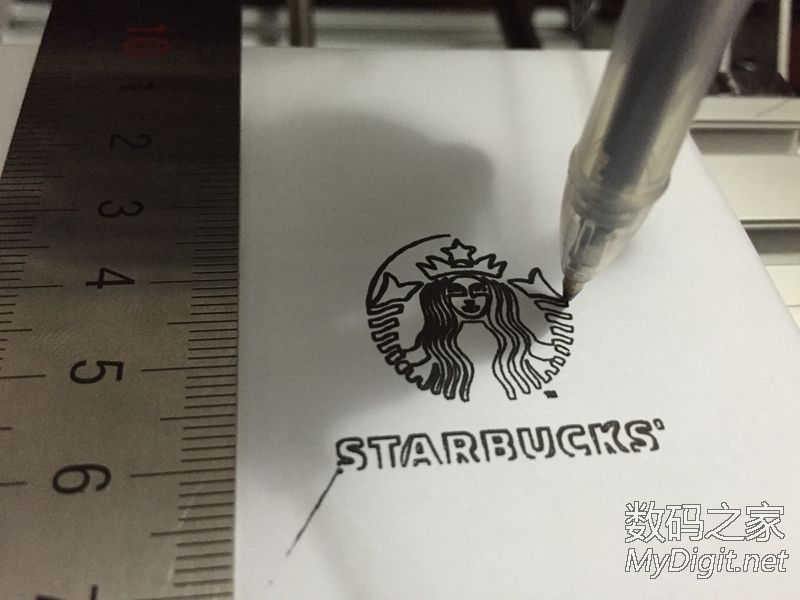

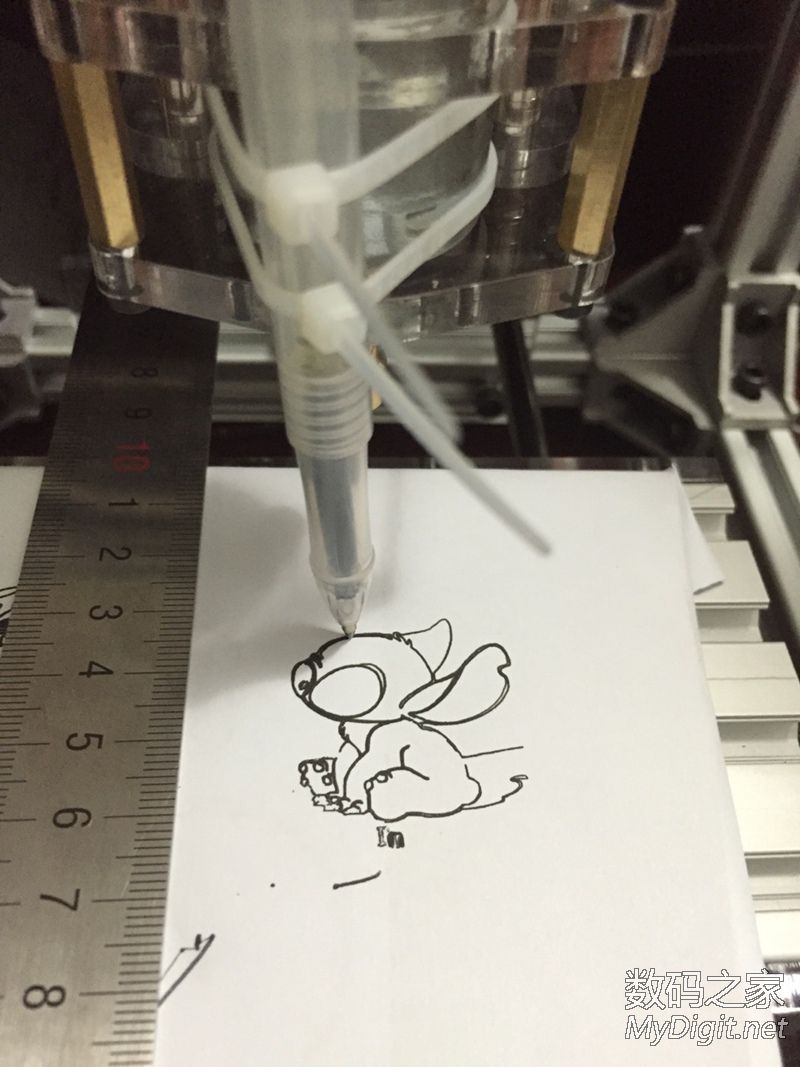

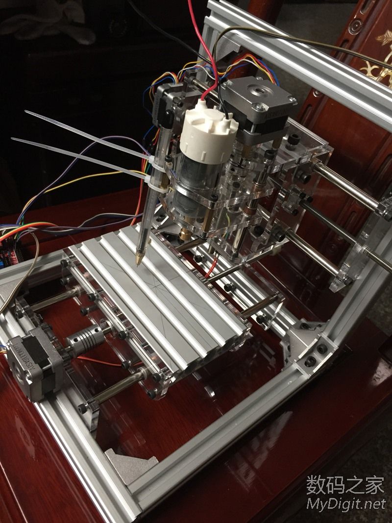

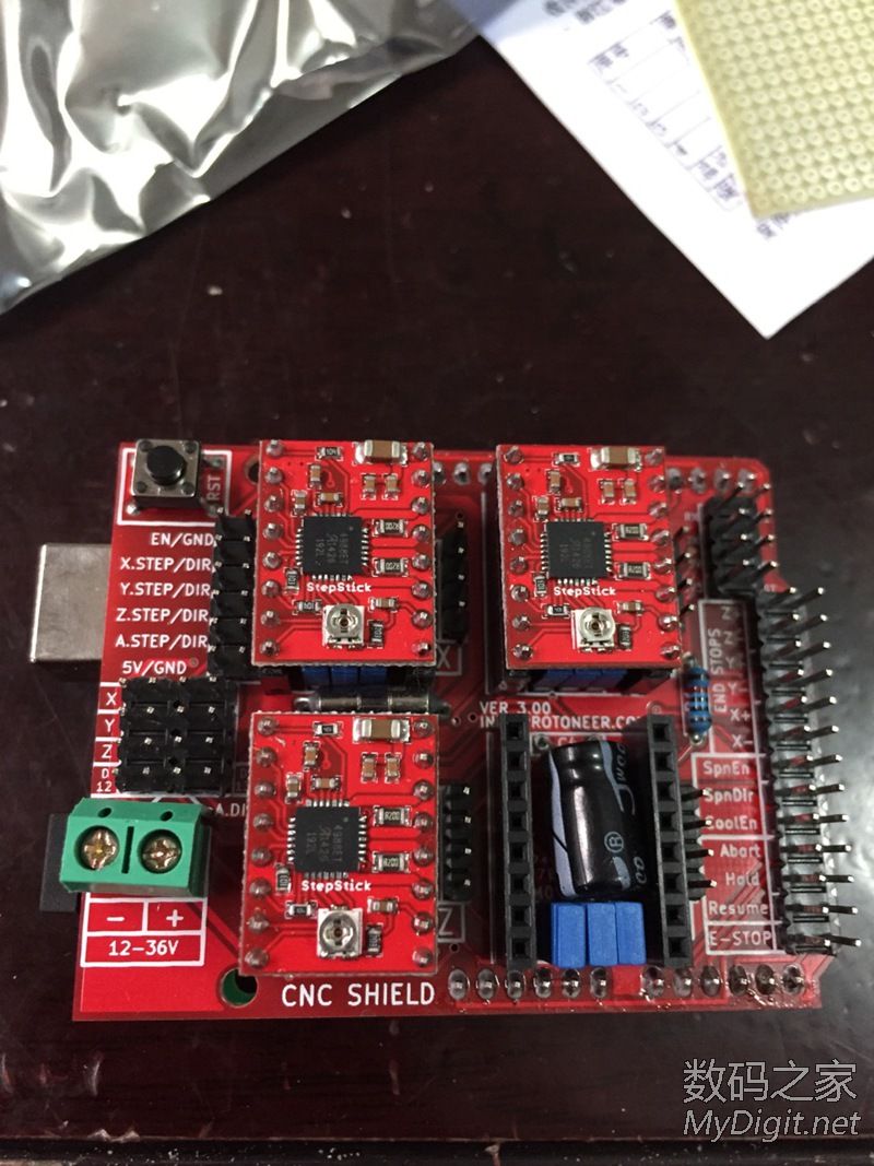

一直想做一台雕刻机,奈何全铝合金加滚珠丝杠,价格要好几千。直到看到wjxhone做的玩具雕刻机,低成本,用来熟悉CNC再合适不过了。感谢yww提供的购买清单,除了型材,大体上全是按照清单购买
铝型材花费24元  搜 飞翔科技30 材料费18,运费看地方,我宁波收我6块,记得要找老板聊,不然价格会比这个贵
亚克力花费46元 目前因为老板少发了六个小零件,还在等快递
步进电机30元
主轴电机21元
联轴器24.7元
螺丝螺帽等38.78元 这里建议M5的T型螺帽,M5*10的内六角螺丝多买几颗
无油轴承11.04元
光轴28元
直角支架6.12元
Arduino + cnc shield V3 + 3个A4988,66+6=72元
目前合计301.64元
2015.5.3更新
网购的Arduino + cnc shield V3 + 3个A4988,66+6=72元
雕刻刀还在路上,到了之后试刀
