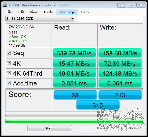

手里有四片三星830的拆机颗粒,K9UHGY8U7A  64G容量,单片8CE。查了2246EN的支持列表,可以支持。所以开卡测试。
先贴了两篇,开卡成功了。
                                2246EN,4贴32CE全满,K9UHGY8U7A开不了,求助!!
贴了两片,4通道,16CE,很烂。
然后贴4片。
CE识别都是正确的,焊接没有问题!但是开不过???
CH:255    CE:255的错误信息什么意思???
求助各位大神?!
下面是开卡设置及相关图片。
