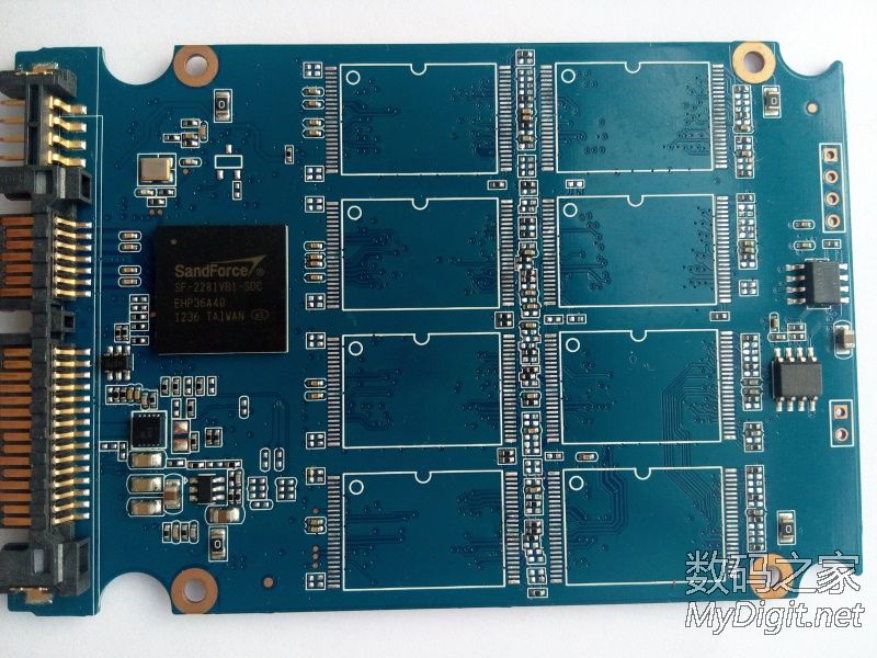

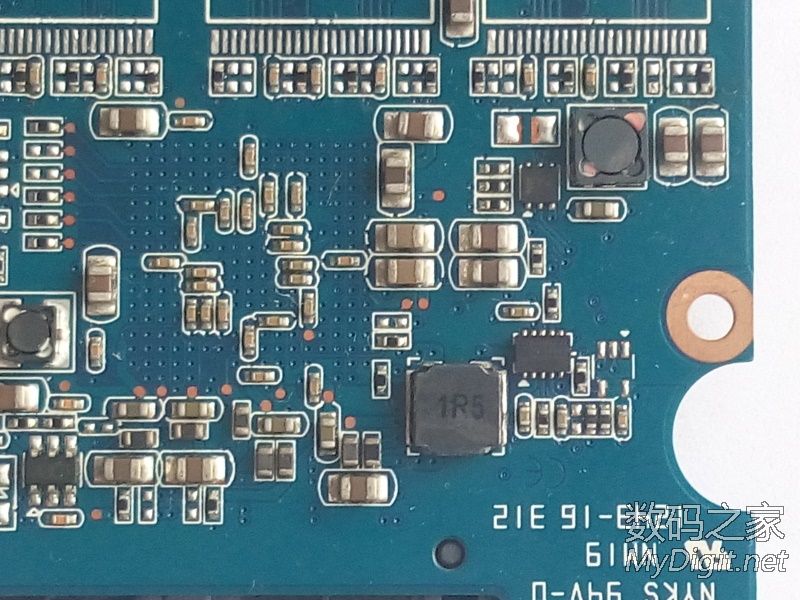

第一次开sf2281,板子是从极速数码DIY处淘到的,老板很热情,以把跳线设置好,省了很多麻烦,在此感谢
收到板子时拍的,主控面
背面

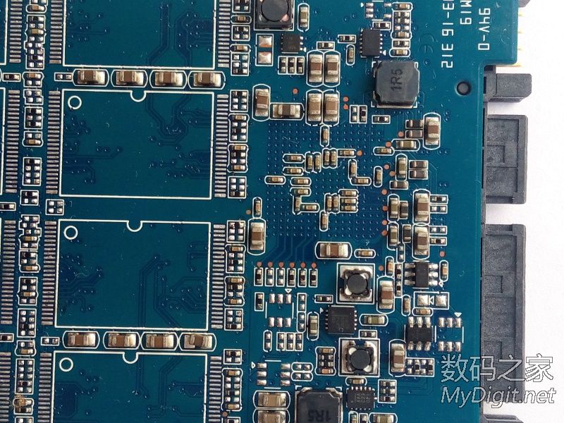

局部特写,怕焊的时候出现问题,..........

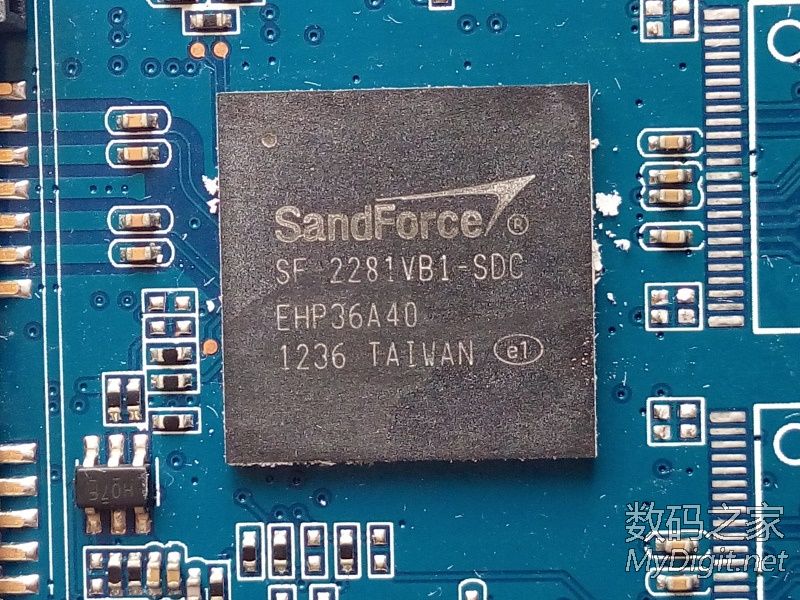

主控特写,拍的时候怕拍不清楚,用粉笔涂了一下。

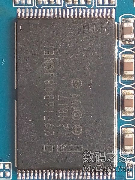

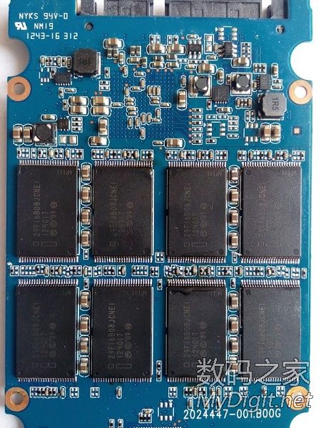

8片焊好后的样子,焊接过程一个人没法拍,焊的时候要仔细,不要有连焊、虚焊.........
芯片特写,焊完后仔细看有没有虚焊连焊,否则开卡不过等现象出现,本人一次焊接完成。

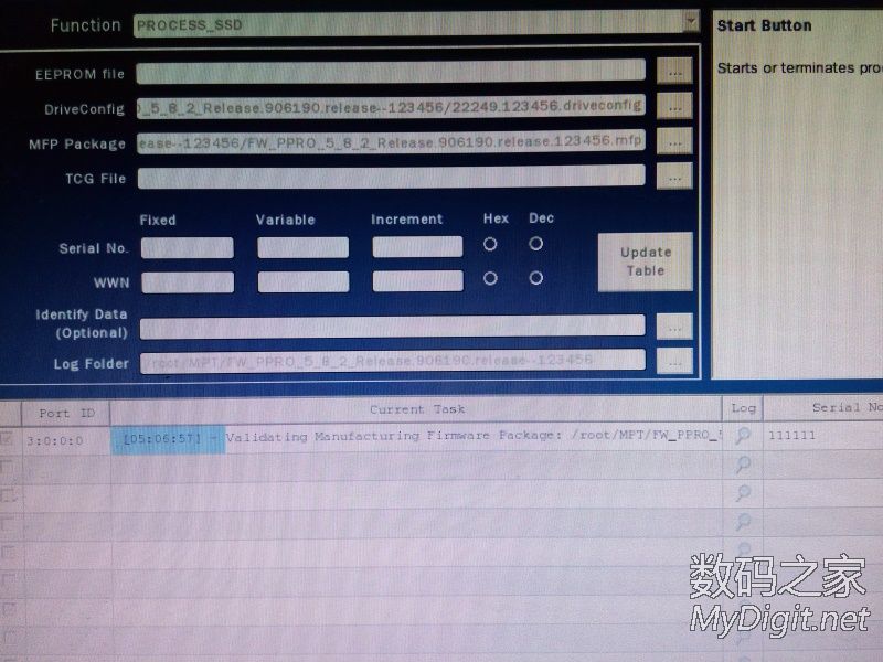

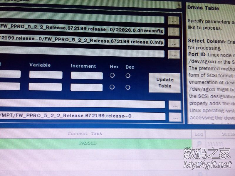

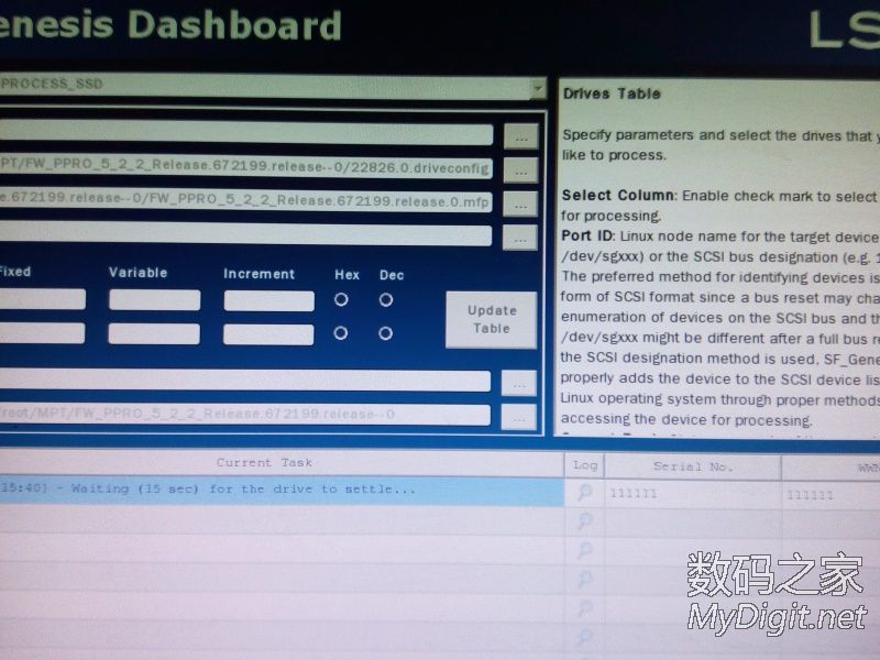

下面是开卡过程,有教程,要仔细看,本人前几年玩过linux系统,有基础。。。。。。。。。
582固件开卡过程中

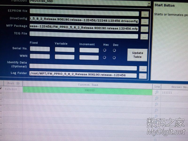

开卡成功,心情好激动,第一处玩sf2281,一次通过。。。。

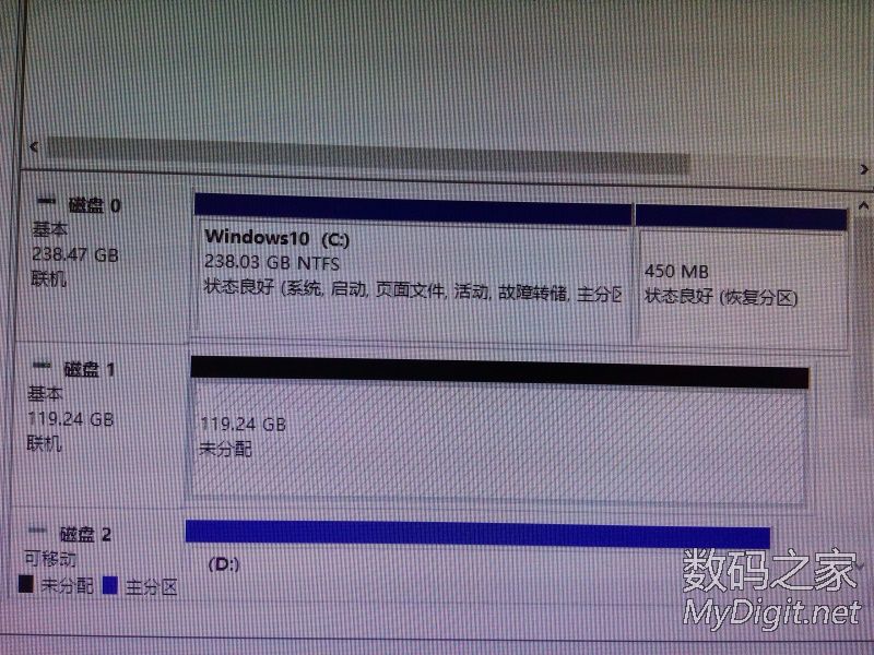

换机子。格式化
磁盘1未分配119.24g,下面格式化中

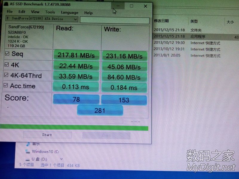

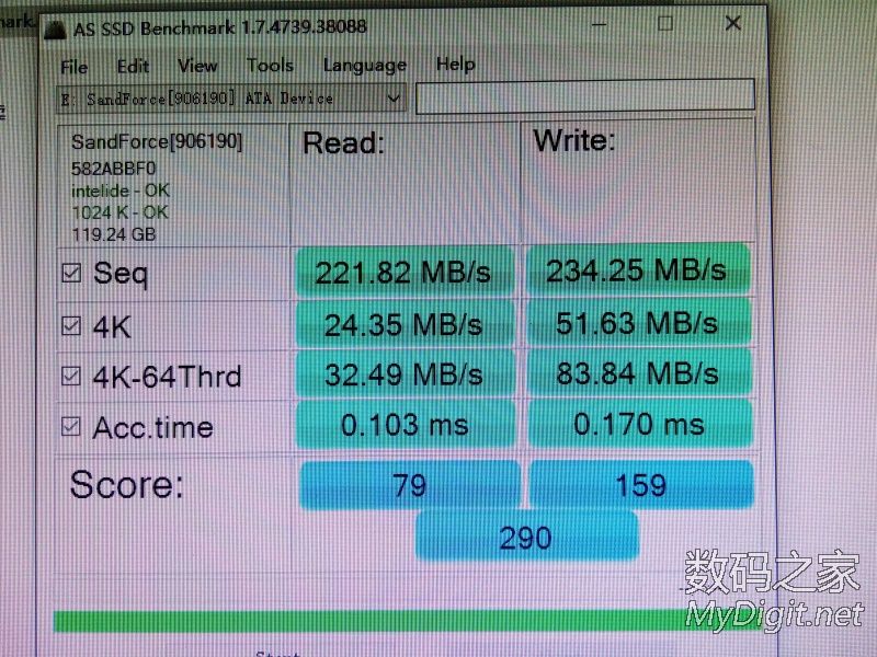

得分290,有点低,sata2接口下。。。。。。。检测健康度99%???????有点失望
换522黄金固件
开卡成功!!!!!!!得分更低了281,健康度100%
感受:整个焊接、开卡过程非常简单,只有仔细、耐心就行,第一次焊sf2281板子,板子到手后一看电阻电容等元件距焊接芯片处很近,很是担心自己。。。。
所以拍了许多局部特写照片,怕焊接的时候弄丢元件,。。。。焊的时候非常小心,白光T12刀头拖焊,一次成功,焊完后用放大镜仔细查看。
开卡简单,有教程。。。。。在此非常感谢淘宝极速数码DIY店铺老板的帮助,非常耐心的指导。。。。。
  疑问:582固件开卡健康度99%,换522固件后100%,有没有区别。望大神们赐教
第一次发DIY的帖子,不当之处望指正。谢谢各位!
