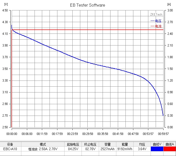

*****************************************************************************************************先来常规内阻.这真.内阻14.数据在锂电中排行比较高...
大门牙带你撸电池!LG篇第二弹! LGhE2  2500 动力测评!
先来个1A放点试下水.足容.均压3.64.挺高的.
接下来1C放电均压无下降....非常给力
.大门牙带你撸电池!LG篇第二弹! LGhE2  2500 动力测评!
2C放电.均压3.56   这均压真心是一般国产电池的1C放电水平.给力
3C放电..均压3.50电压相对比较高.目测是持续4C数无压力的了
4C放电..3.44.给力.
实电动车....能持续个3C已经非常好了
怎么这样说?
打个比喻.60V20AH..你持续5C放电(100A)....能跑多久?也就十几分钟就没电了....谁会这样玩对吧
最后.大门牙来个总结.
进口电池的差距就在.国产厂商真心求个技术突破.
均压.放电这边.对比国产的厂家差距就在这
毕竟价钱贵一倍.在广东话说:“睇送食饭”(看着自己钱包算办事)
唠叨一句.
HE2的欠压平台较高3.4V就开始断电....过度的深放电是对电池无益.请正在使用HD2坛友们根据自己串
数*3.4v电压来判断自己车子到底有没有电.并及时充电
