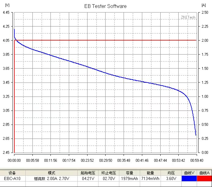

开始常规的1C放电 1979mah容量 正常范围然后是均压实3.60v  1根据看来 是吃不过持续4C的  根据数据测试.目测是钴酸锂类型 平台较高 3.35进入电压跳水状态
