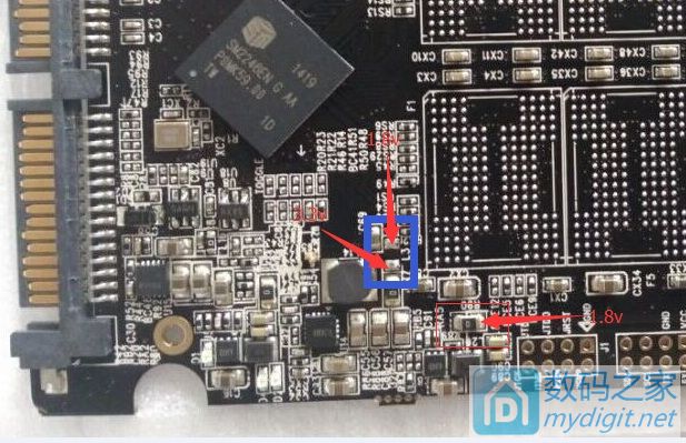

上面那个帖子作废,不需要修改参数也可以开卡,而且性能不弱。
前几天把手上留着的三星F  K9LCGD8U1M 打算做做掉
16贴 2246en板子, 开卡怎么都不过,然后把参数改的很低了才开出来。而且实际使用中常常会开机不识别。要开2次。
后来仔细研究了下F的 PDF文档。  发现 这个F的  vcc 电压和  IO电压都是  3.3v的
测量板子的时候IO电压只有1.8v  难怪!
然后找到了板子的跳线,把IO改成3.3v   然后再量产就顺利通过了,性能提升而且也不会出现不识别的问题。
前面发帖误导了各位  不好意思!!!!
__________________________________________________________
今天应网友要求补上图:
我记得应该是这样:注意先测量 错了别怪我
先测量红框电阻两端是否是1.8V,然后测量蓝框空位,如图片一端是3.3v 一端是1.8v
如果是就摘下红框内的0欧电阻 把它贴到蓝框的空位上,这样就完成了1.8v 改 3.3v
小板也有这样的跳线。
