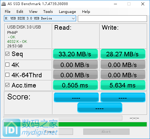

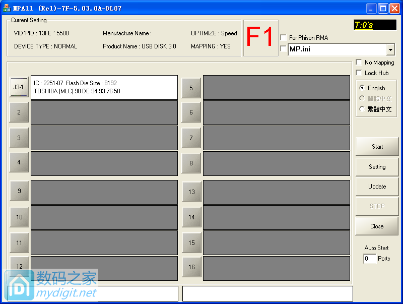

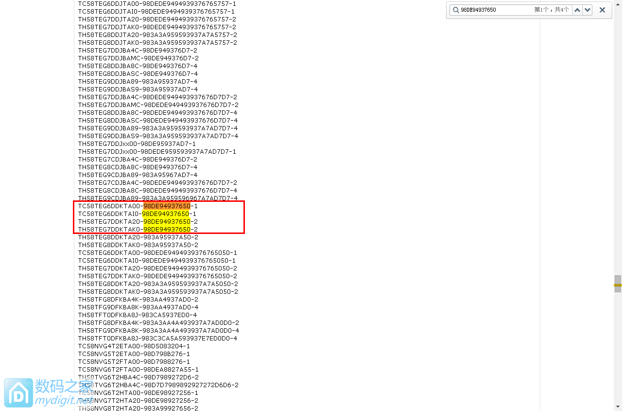

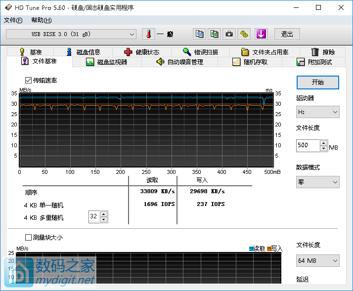

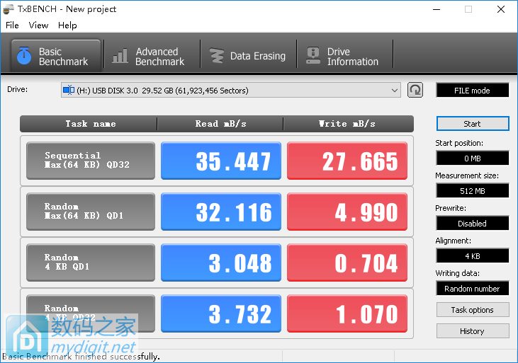

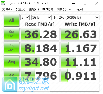

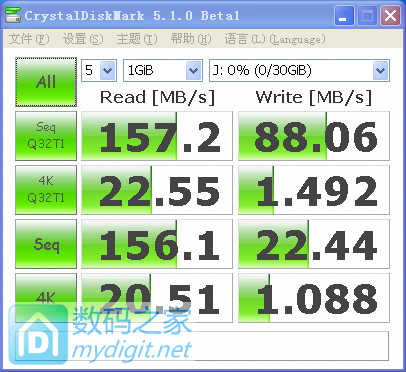

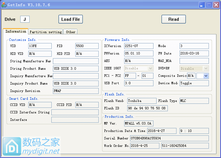

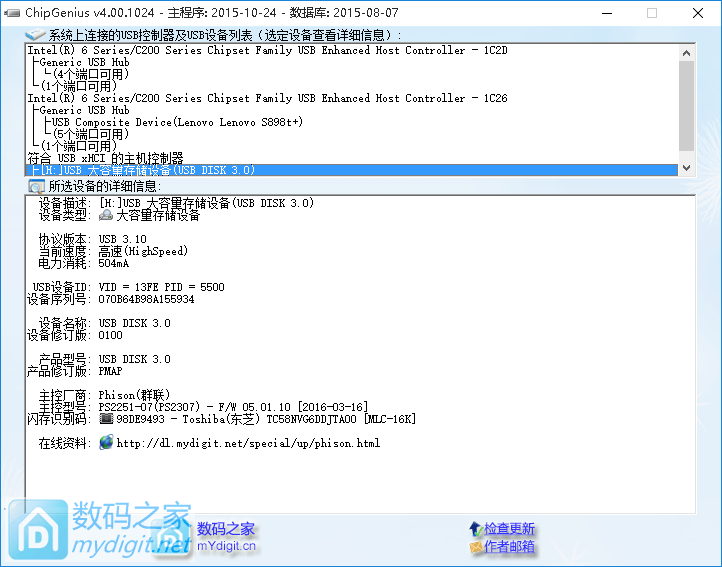

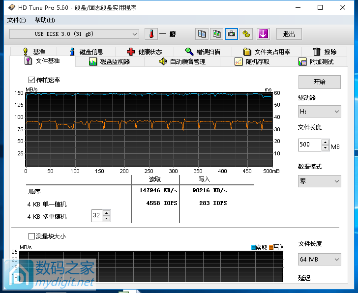

检测信息与性能测试
请登录后查看
