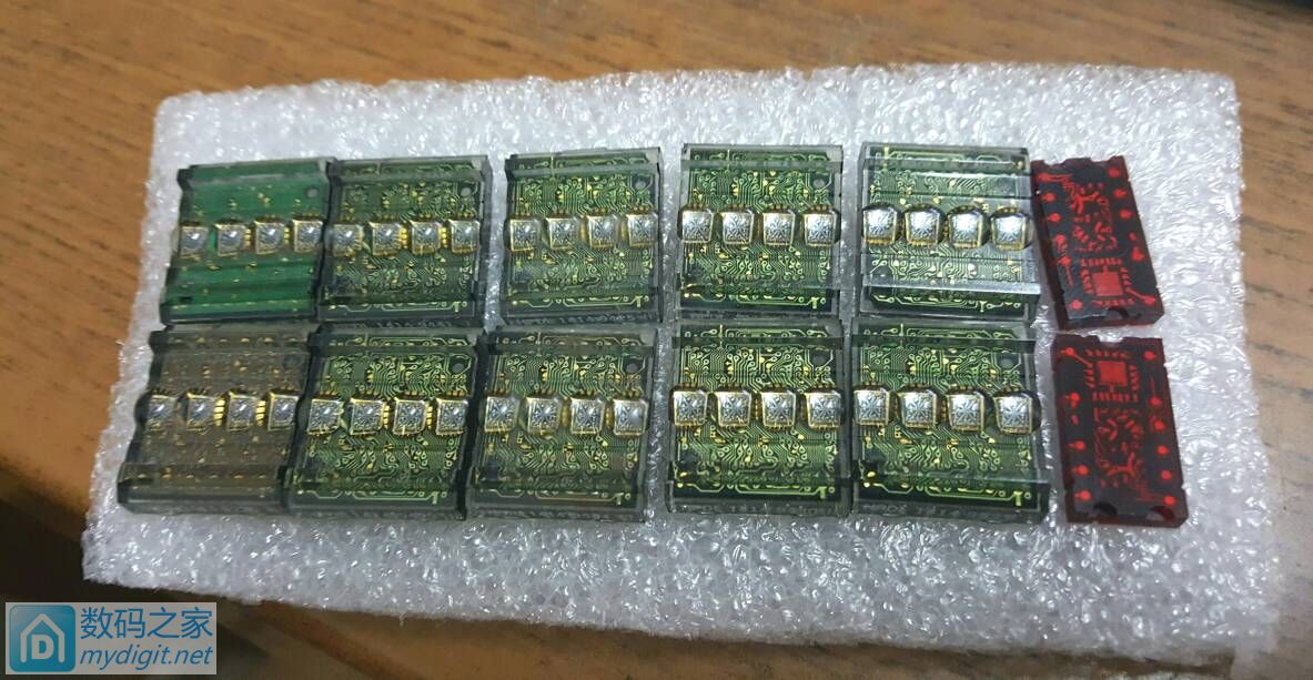

之前一直想做个外设屏幕显示电脑信息的,终于前几天开始做。
选用的显示模块是HP公司在上世纪90年代生产的HPDL1414 LED显示模块
链接:http://bbs.mydigit.cn/read.php?tid=1706190
HPDL1414外接屏幕显示电脑状态(温度/使用量)USB外接显示外设
MCU选择51系列的,stc虽然名声一般但是便宜(?)又简单。
与电脑连接选用CH340G USB转串口,既可以升级硬件程序又可以传入数据。
其他也没啥想放的,想到可以做个脱机工作的就加上DHT11温湿度传感器和DS1302实时时钟芯片。
然后设计电路图:
设计的时候增加了四个按键,S0是给STC单片机烧写上电用的,按下掉电。
其他地方毫无亮点。
然后上AD设计电路
然后蛋痛的是第一次打样的电路,元器件封装是错误的(如下)
两个HPDL1414管脚之间的间隔还有200mil,忘记设置了,只好重新打板...
钱花的肉痛..
焊接贴片
掰开焊直插元件
找亮点~
插上1414
组装过程
最终效果!
前面的长一点,可以倾斜着便于读数。
后来发现蛋痛的忘记布线*4
多灾多难...
