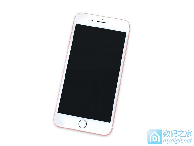

   苹果新搞的亮黑色色版本货源紧俏,所以 ifixit 只能退而求其次,随手撸了一部通杀多年龄段消费者的玫瑰金版本。

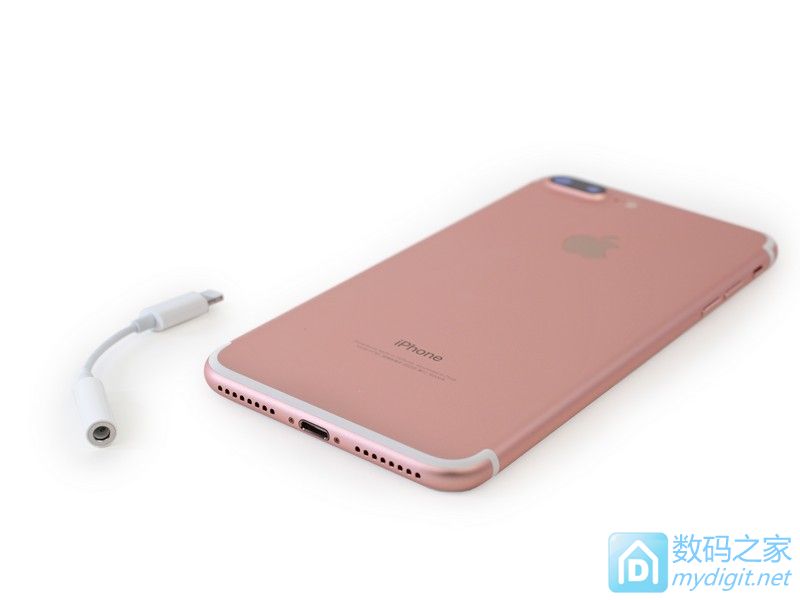

   iPhone 7 Plus 的身材跟 iPhone 6s Plus 比,只是长度多出0.1毫米(158.2 VS 158.1  ),宽度厚度还都保持在 77.9 x 7.3 毫米。
   被拆的这部手机型号是 A1785。上代手机背面看着糟心的“白带”天线被挪到了底部,外观看着明显比上代顺眼一些。
   在 iPhone 7 上,陪伴我们至少20年的3.5毫米耳机孔变成了一条比“杰宝”短许多的转接线,这要给弄丢弄坏喽,麻烦无穷。

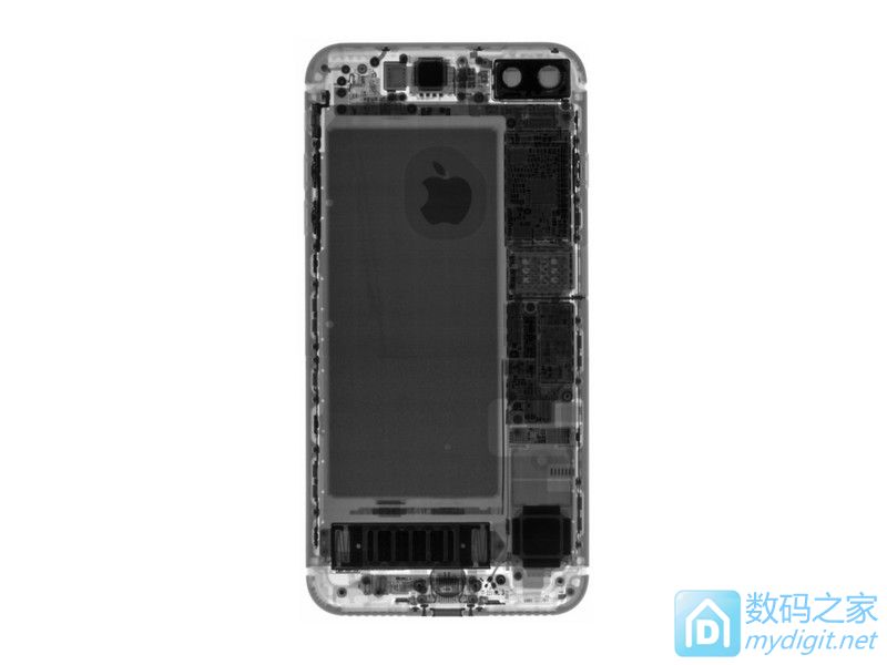

   下手拆机前,先用X光大概看看内部结构。

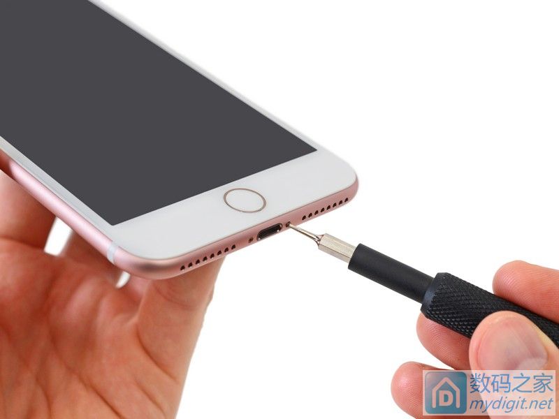

   “古代”耳机孔都取消了,为毛讨厌的 Pentalobe 梅花防拆螺丝不给取消了呢,苹果你早该知道,大家不会没事拆机拆着玩的~~~
    出动 iSclack 把屏幕从机体上弄下来。

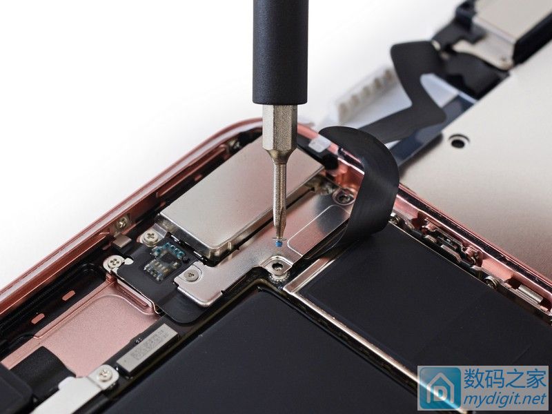

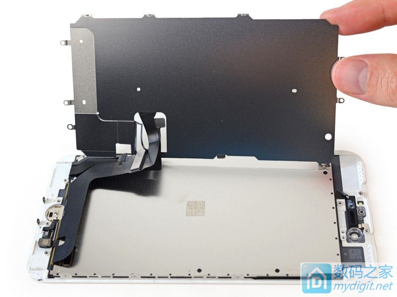

  这块金属盖板底下是电池连接器和两条显示屏电缆。
   拆下另一个“三点式”弹性固定盖板(苹果在iPhone 7 全系使用新的Tri-point 螺丝),它的任务是固定住另一条显示屏电缆。

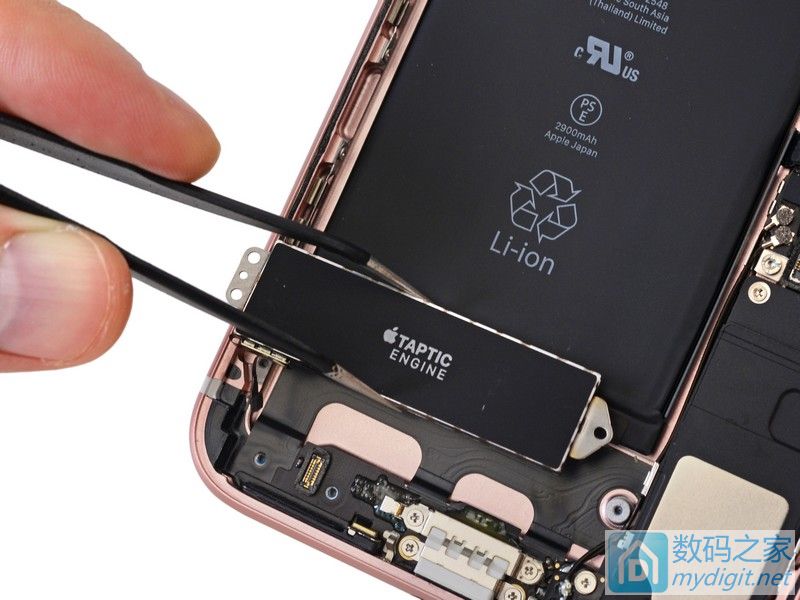

   触觉反馈引擎,靠振动来模拟按钮被按下的效果。
   此处附上触觉反馈引擎透视视频,大家可清晰看到其内部结构与工作原理。

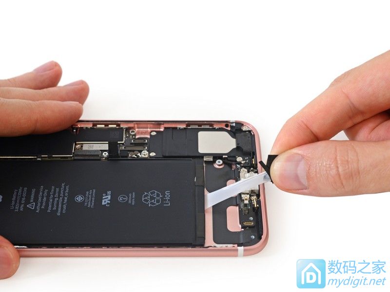

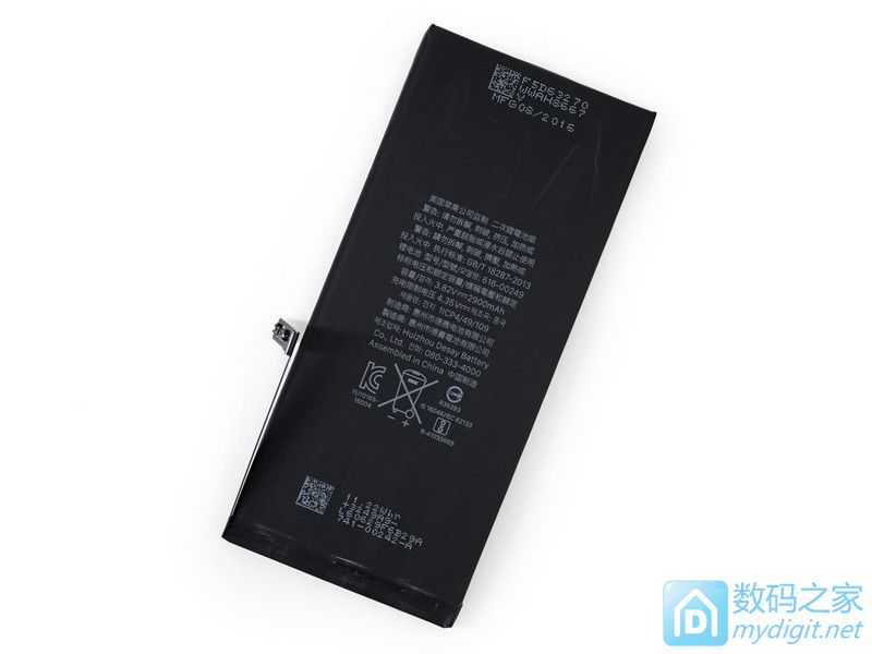

  使出艹妹的力气拽掉千年不变的“口香糖”电池黏胶拉舌。
   电池容量 2900 毫安时(德赛代工),相比于 6s Plus 的 2750毫安时电池,这确实算一项“进步”。
   根据苹果介绍,7 Plus 的 3G 通话时间为21小时, WiFi 上网时间约 15 小时,待机16天。

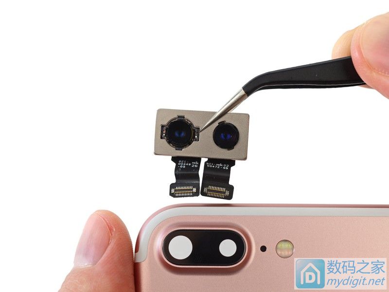

   继续取下双摄像头
    2颗摄像头都有自己的光学防抖模块。据苹果说新摄像头的拍照质量更好,响应速度更快(比过去快60%),耗电量更低(能耗降低30%)。

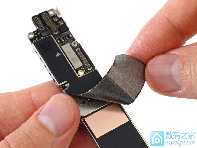

   把杂七杂八的零件拆光后,取出主板,并将EMI贴纸撕掉。

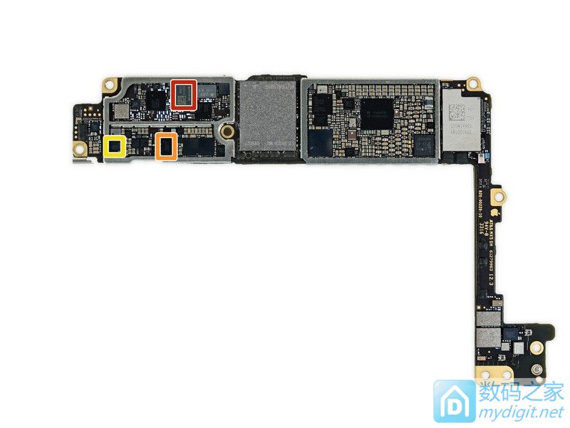

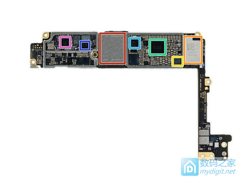

   去掉主板屏蔽纸后,最先看到的是A10融合处理器(红色框),它的型号是 APL1W24 SoC ,身下压着一颗三星 3GB LPDDR4 RAM(型号:K3RG4G40MM-YGCH)。
   橙色框标注的是高通 MDM9645M LTE Cat. 12 调制解调器。黄色框标注的是 Skyworks 78100-20。
   绿色框标注的是安华高 AFEM-8055 功放模块。浅蓝色框标注的是安华高 AFEM-8065 功放模块。
   深蓝色框:环旭电子 O1 1R 触摸屏控制器
   粉色框:博世 BMP280 气压传感器
  主板另一侧有如下芯片:
东芝 THGBX6T0T8LLFXF 128 GB 闪存(深红)
村田 339S00199 WIFI/蓝牙模块(橘黄)
NXP 67V04 NFC 控制器(浅黄)
Dialog 338S00225 电源管理 IC (浅绿)
高通 PMD9645 电源管理 IC (浅蓝)
高通 WTR4905 多模LTE收发器(深蓝)
高通 WTR3925 RF 收发器(深粉)
  等等,主板反面还有“货”:
Apple/Cirrus Logic 338S00105 音频IC(暗红)
Cirrus Logic 338S00220 (x2) 音频放大器(橘黄)
Lattice Semiconductor ICESLP4K (浅黄)
Skyworks 13702-20 分集接收模块(浅绿)
Skyworks 13703-21 分集接收模块(浅蓝)
安华高 LFI630 183439(深蓝)
NXP 610A38(深粉)
  TDK EPCOS D5315(暗红)
  德州仪器 64W0Y5P(橘黄)
  德州仪器 65750A0P 电源管理芯片(浅黄)

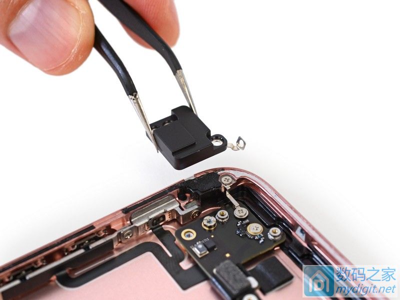

   看完主板,接着再把扬声器拆下来。扬声器设计跟 6 Plus 和 6S Plus 差不多,声音听起来还是很“暖”。

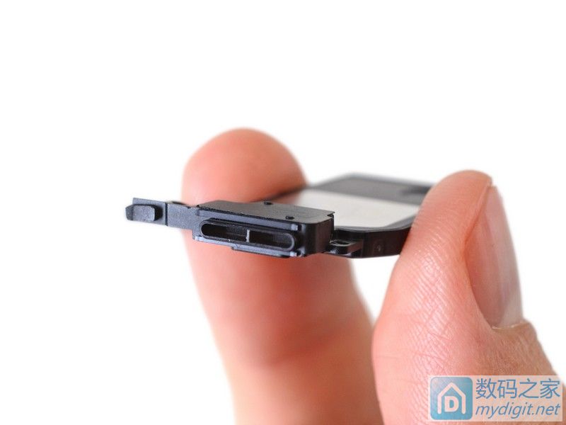

   凑近看,可以看到扬声器配有防异物网罩。
   机身扬声器出声孔设有防异物网罩,有一定的防水作用。

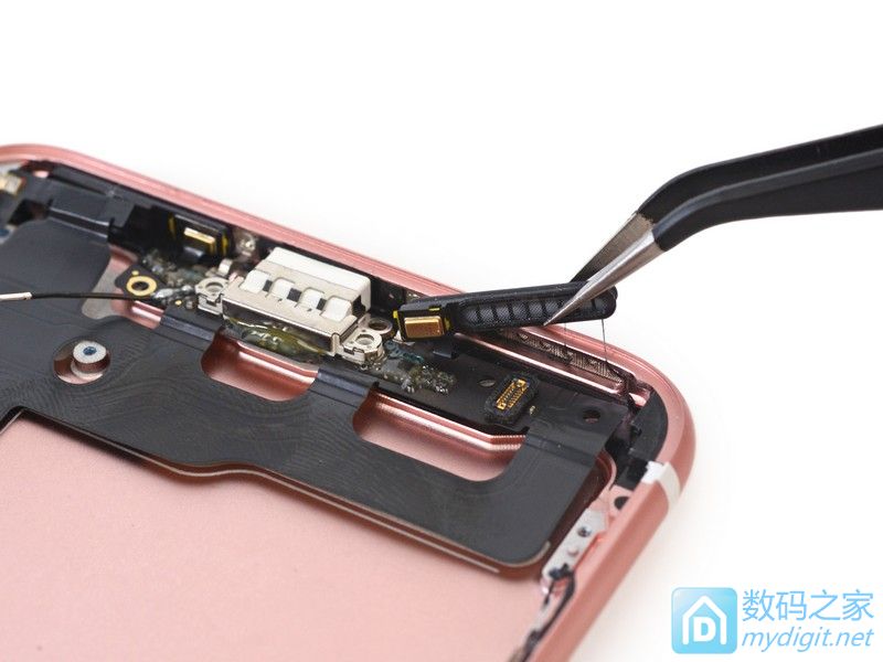

   麦克风阵列与 Lightning 连接器总成做到了一起,它的本尊就长这样。
   该连接器总成配有橡胶垫片,掉入50米深水下不渗水。

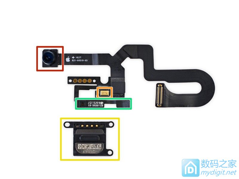

   在拆除前置摄像头时,听筒扬声器跟着一块掉了下来。
  前摄像头排线很有点长很有点弯,上面还挂着个“肉丸子”(前置摄像头)。
   手机上最后一点零件儿都在这了,从上到下分别是前置摄像头、麦克风、接近传感器&环境光传感器、立体声扬声器。听筒麦克风不仅负责拾音,在你进行看电影、聆听震颤灵魂的动次打次舞曲或是别的娱乐应用时,它会切换到放音模式,与主扬声器协同形成立体声音效。

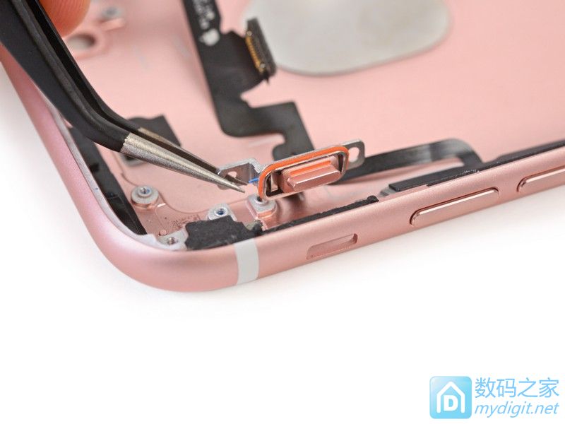

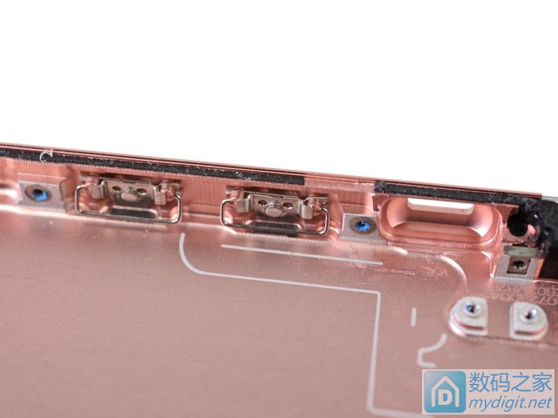

   静音开关配有防水密封圈。
   音量和电源按钮都做了加固措施,每一个都紧贴着机身,不容易进水。

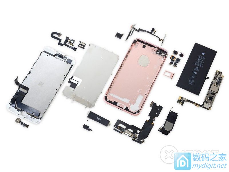

   历经整整8小时,此次 iPhone 7 Plus 拆解任务圆满结束,最后来一张七零八碎全家福吧。
