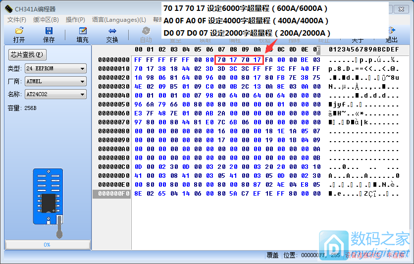

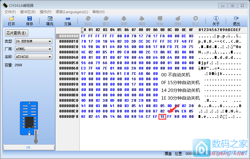

优利德UT210E钳表,体积小功能全,钳表部分具备1毫安的分辨率。
全自动量程的电压、电阻、电容测量功能,而且还具备非接触识别火线的能力。
唯一的遗憾就是:仅2000计数,分辨率仅达到830B的水准。
后来在网上无意发现DTM0660的数据手册。
经过仔细阅读后得知此芯片是6000计数的。
仅仅是因为市场定位才将UT210E限制在2000计数。
解除封印需要如下设备:
CH341A 编程器 一个
适当长度硬导线 5根
设备准备好以后就可以开工修改了。

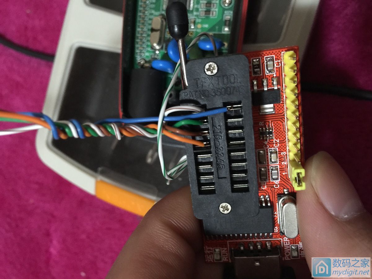

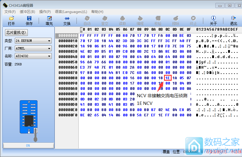

拆开钳表,然后将挡位开关旋转到电压档或欧姆档。
然后将编程器驱动安装完毕,CH341A编程器插入电脑,打开编程器软件,检查编程器连接是否正常。
芯片类型选 24 EEPROM
厂商选 ATMEL
芯片名称选 AT24C02

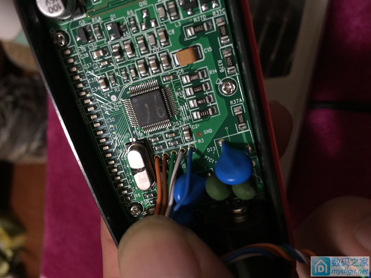

接着从电脑USB口移除CH341A编程器,先用硬质导线将编程器和万用表连接,然后将CH341A编程器插入电脑,
点编程器软件的读取按钮。
读取成功后,点保存按钮,将原始数据备份。

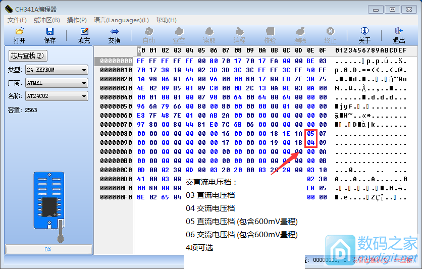

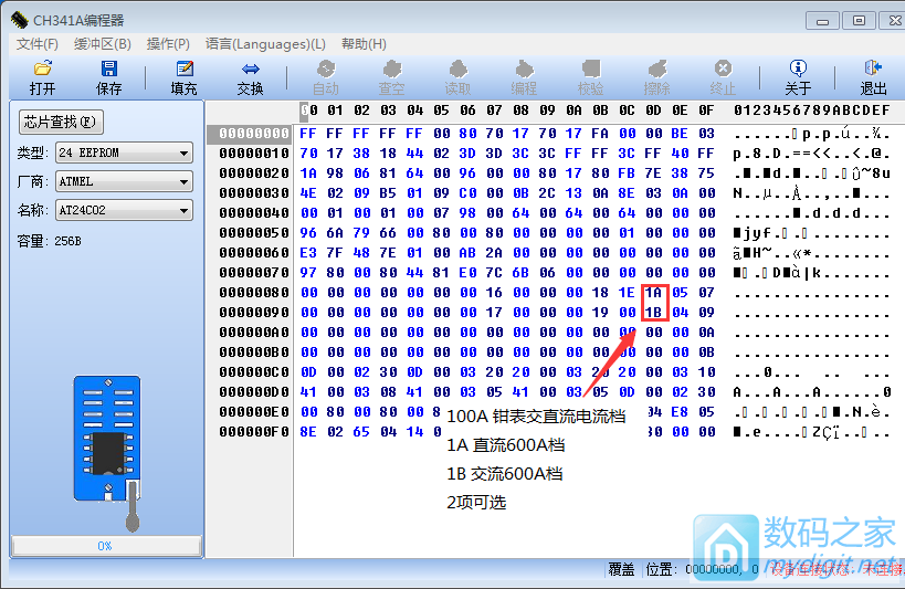

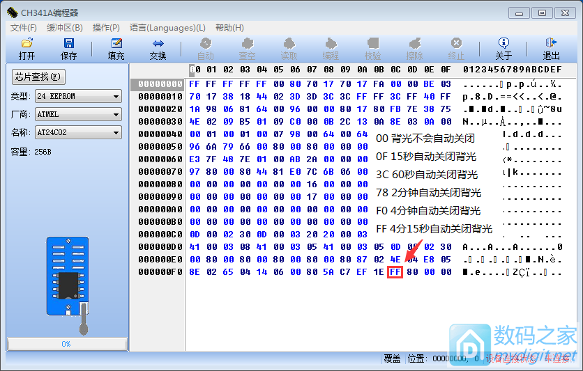

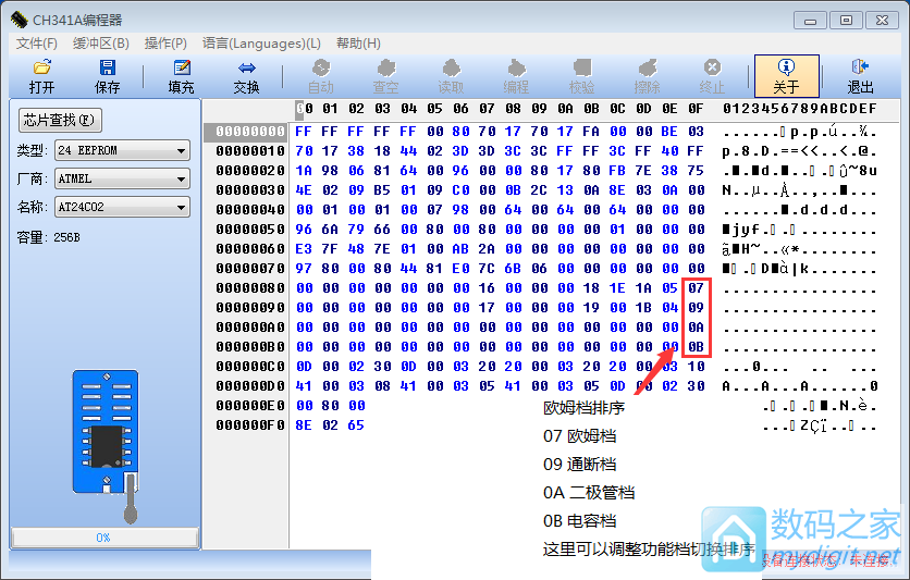

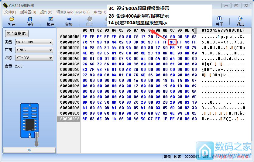

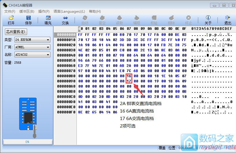

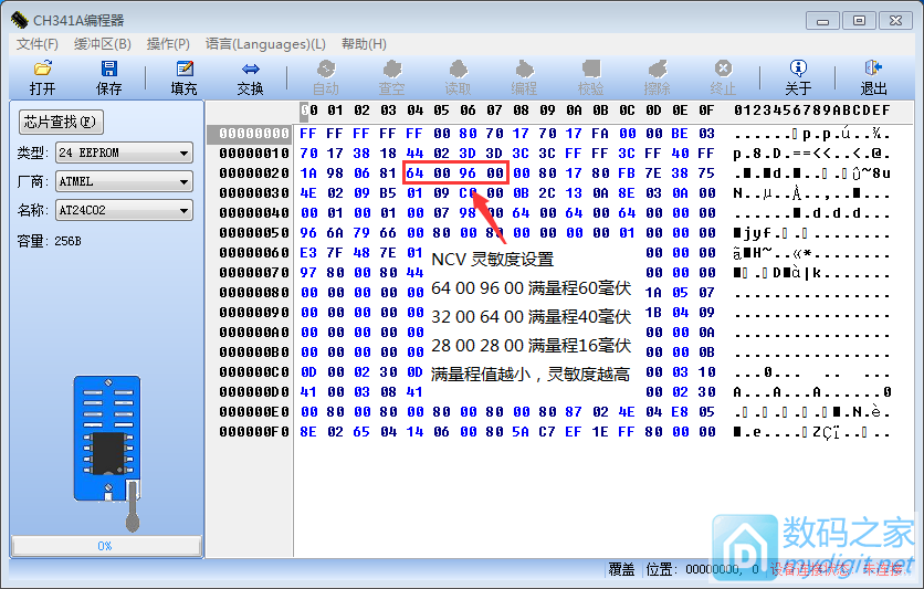

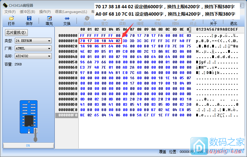

现在就可以安心修改数据了,按照下图就可以慢慢的 DIY您的UT210E钳表了
当完全修改完毕以后,点编程器软件上的编程按钮,数据会瞬间写回万用表存储器。
然后移除导线 装上电池检查修改后的效果。
修改后的电流档效果
一般情况下这个表修改后不需要重新校准。。
修改的是切换量程的范围,并不会导致精度变化。
请不要随性的重新校准万用表,这块表如果校准电压档,就必须重新校准钳表的电流档。
没有稳定的大电流的电流源的情况下,很难将电流部分校准到标称精度。
千万不要套用其他网友的万用表存储器中的数据,存储器中包含了所有量程和ADC的校准数据。
如果使用非本机的数据,会导致精度超标,需要返厂重新校准。
切记:一定要读取表内数据,然后在这个数据的基础上修改。。
