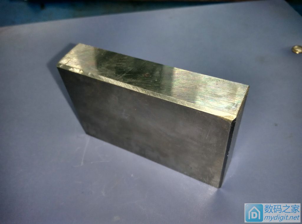

材料一块S136热处理过的精板,次材料具有较好的抛光性,硬度热处理过后差不多在55-58℃之间,基本够用了!
小台钳夹住,因为之前有用过一半是快走丝切下来的,所以看到有切割痕迹。

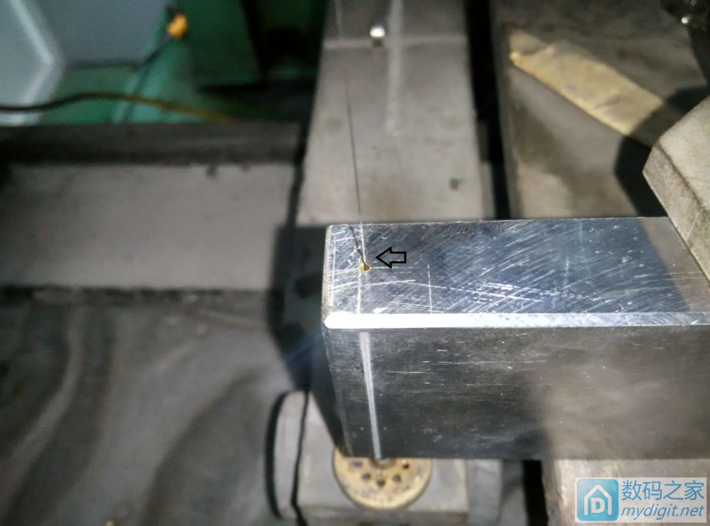

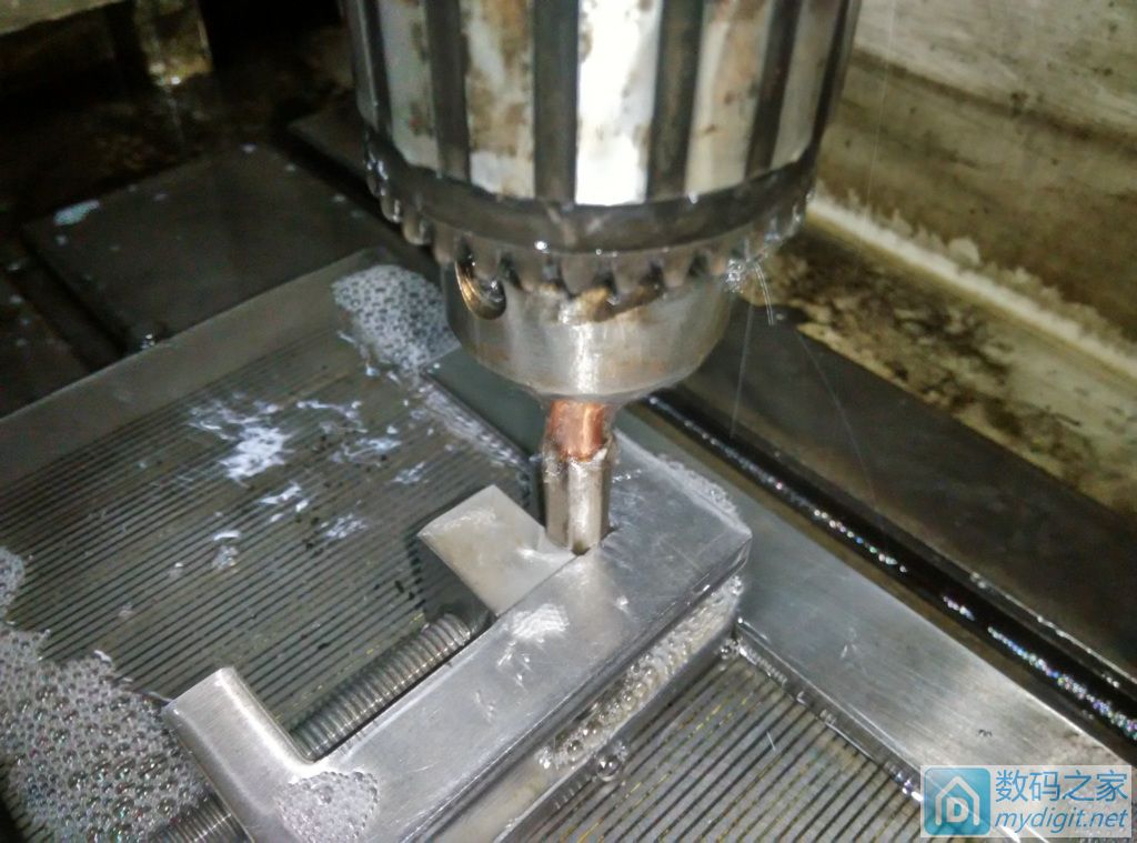

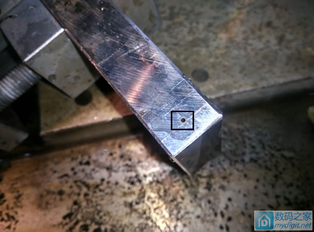

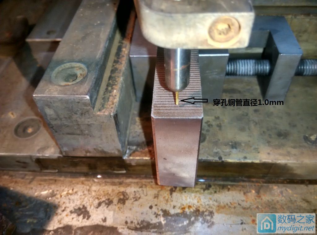

此材料已经热处理过的,普通钻头是无法钻孔的,得用穿孔机穿孔,穿孔直径1mm
穿孔完成,反面看已经穿透

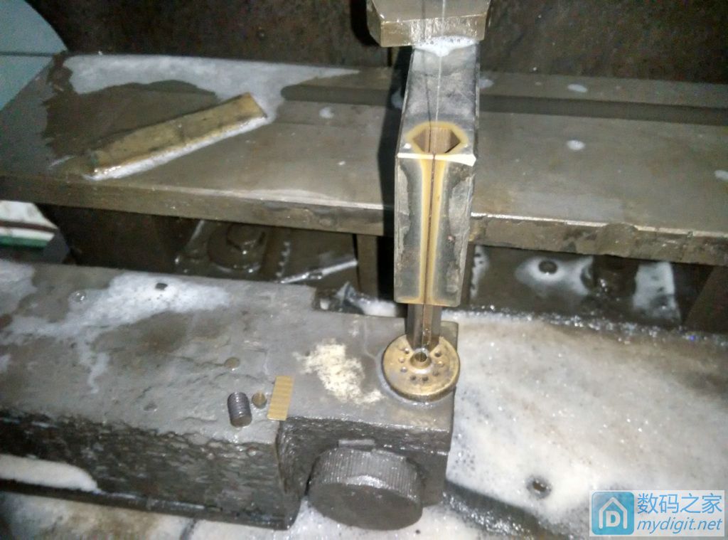

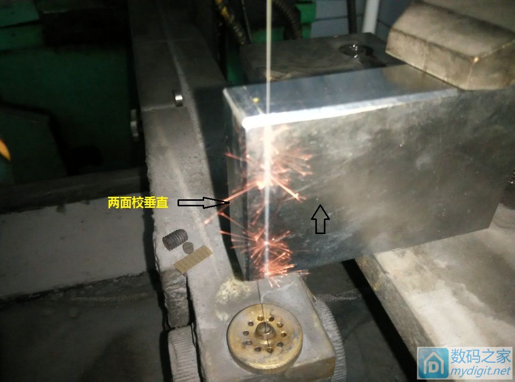

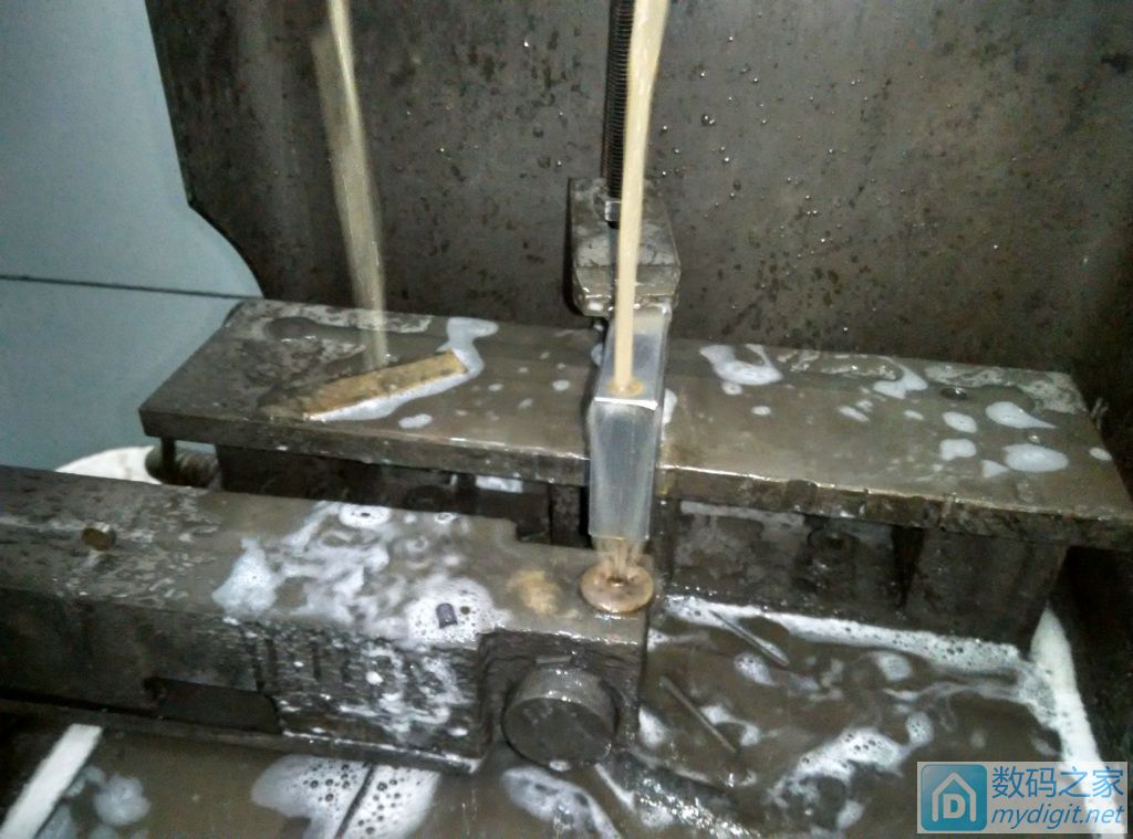

上快走丝,夹紧,钼丝跟材料面校垂直

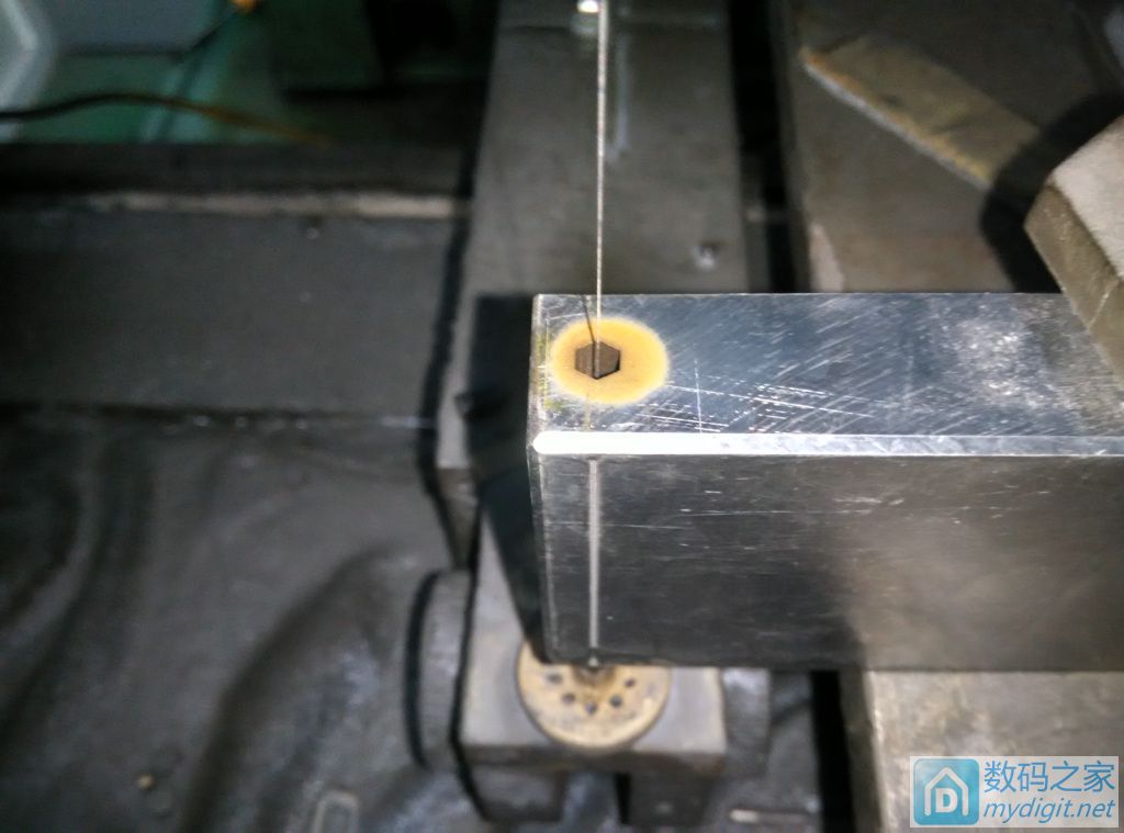

把钼丝穿进孔内,准备切割短边4.0mm披头的内六角孔

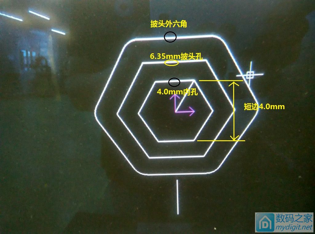

编程,这里要用到只有内外六角,中间那个画着主要是等下打6.35mm披头内六角孔做参考,以免壁厚留的不合适
编程完输到操作板上,开始切割4.0mm披头内六角孔

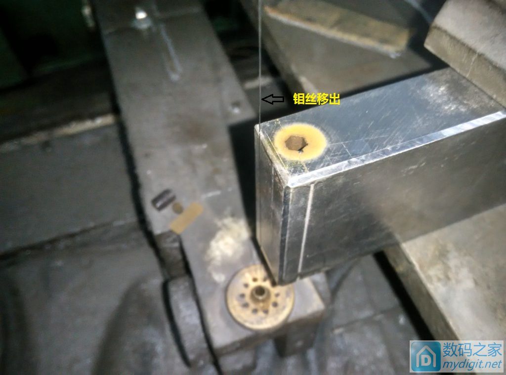

4.0mm披头内六角孔切割完成
把钼丝移出到孔外,准备切割外六角
外六角切割中
切割完外六角后工件掉下来

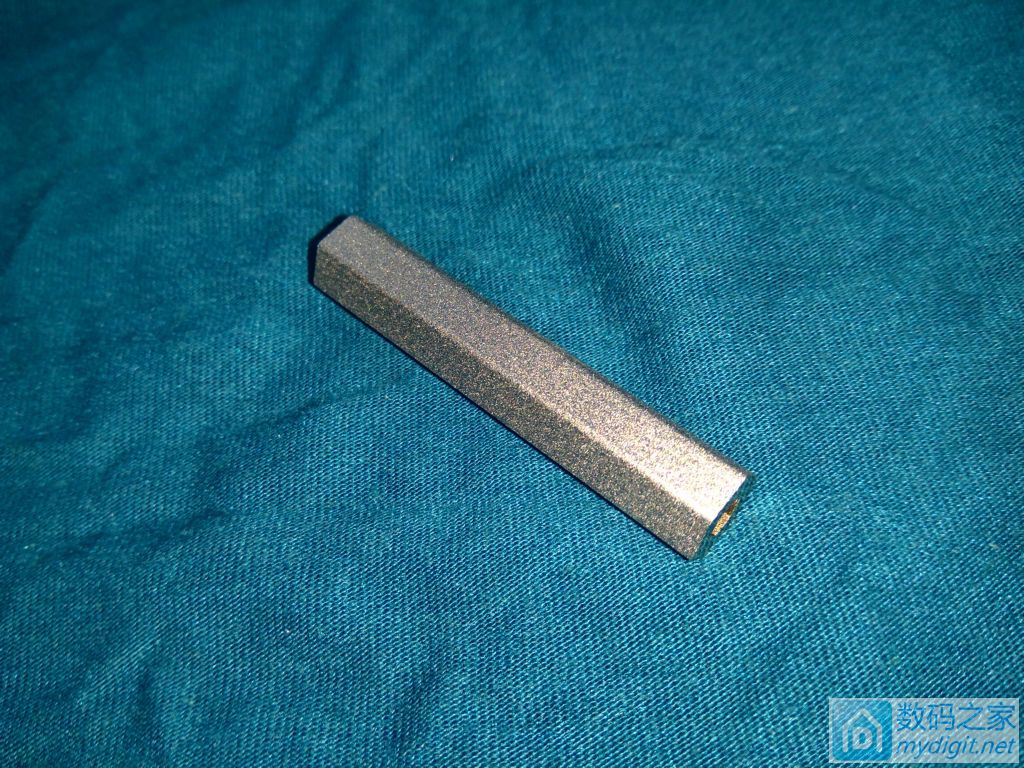

取出,因为用快走丝切割,所以工件会比较脏

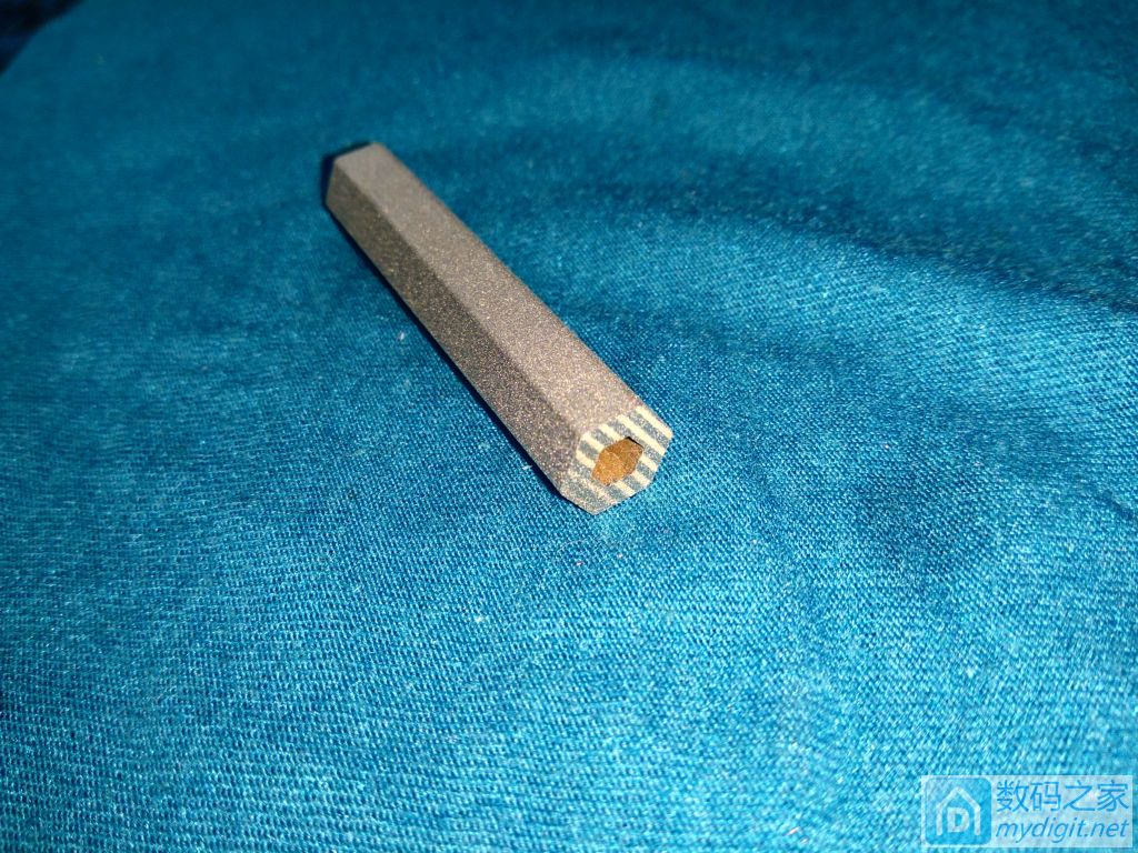

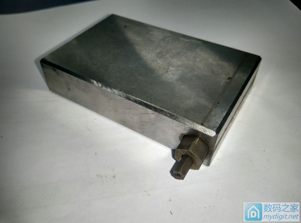

把料头捡起来看一下内外六角孔材料总成

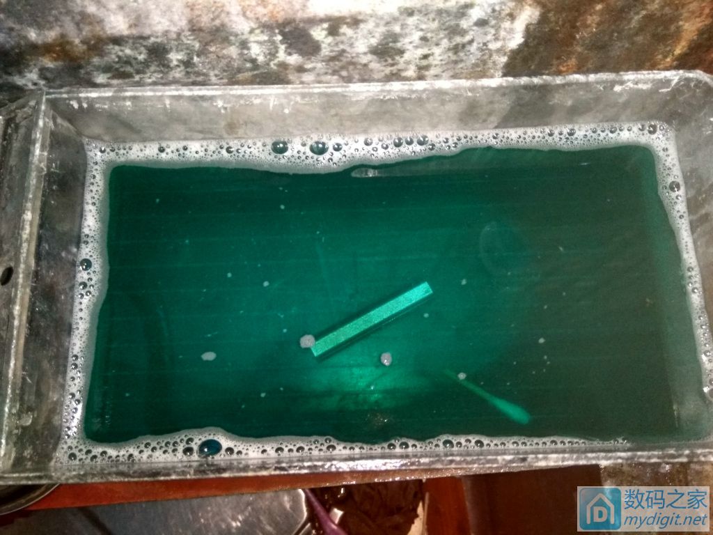

把刚才割好的放进K200清洗剂泡一会,清洗一下表面,此步骤也可以用煤油汽油清晰,因为太臭所以这里就不用了
泡好拿出来是不是很干净

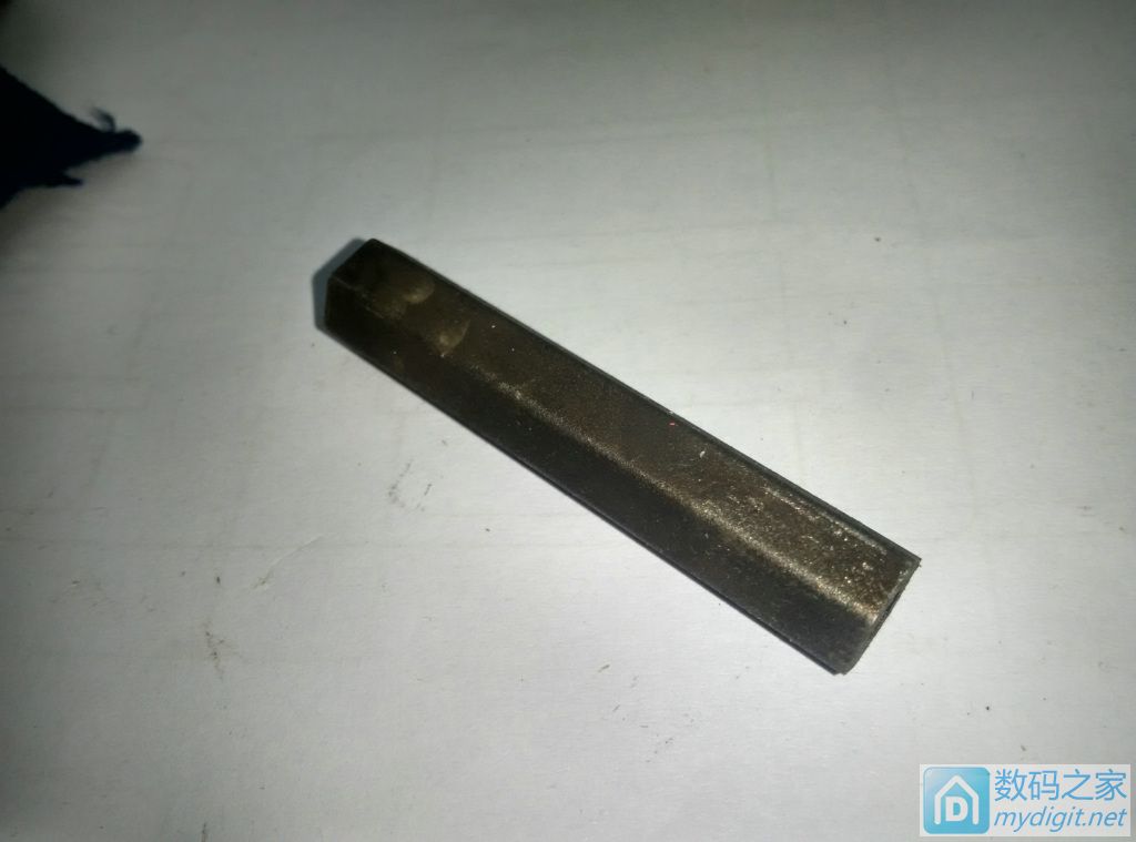

看一下4.0mm披头内孔

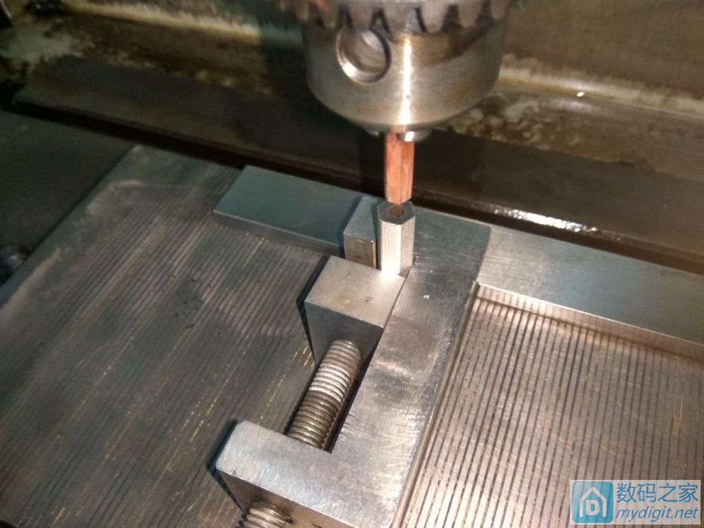

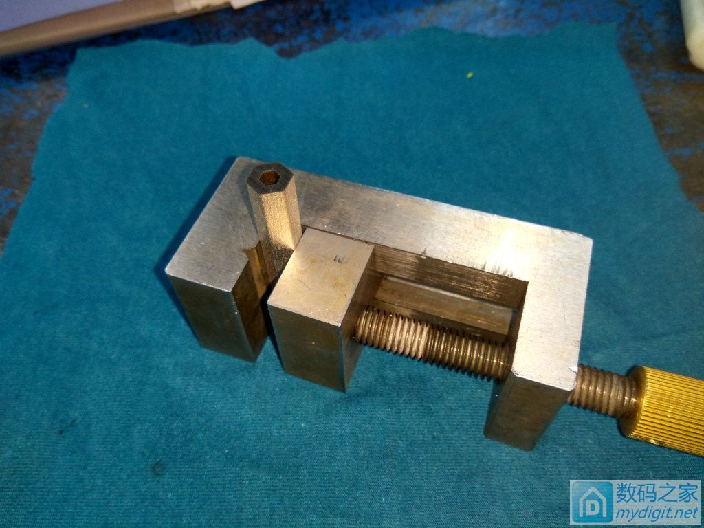

小台钳夹住,准备加工6.35mm披头内六角孔
打表拉一下工件的垂直度

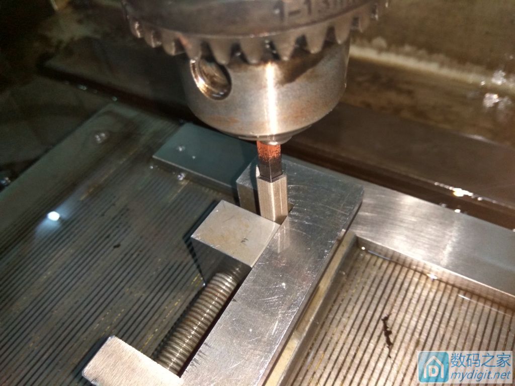

六角电极也要校垂直,然,分中心,准备电火花放电加工6.35六角孔,具体深度跟手上的配合就行

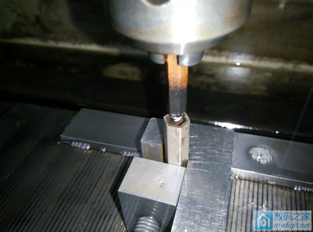

放电打孔中。。。。
打到一半停机看一下

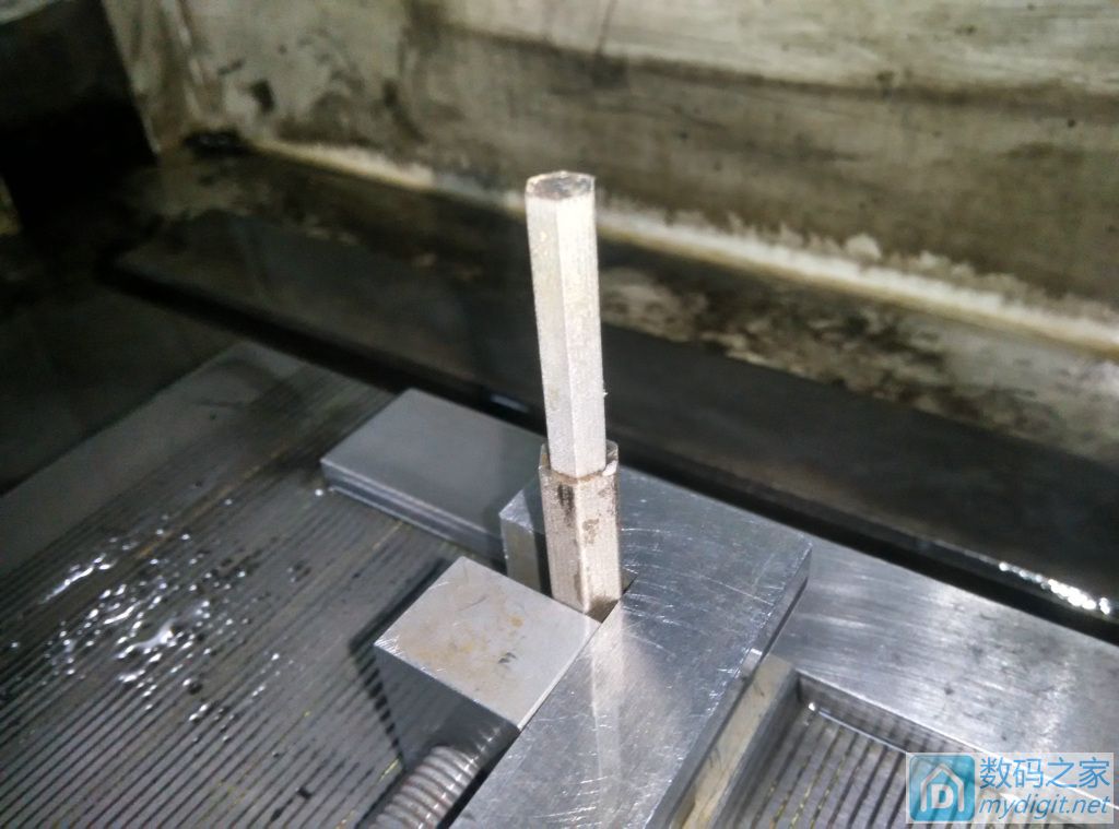

放电完成抬起来效果图
把之前做好的6.35六角杆套下去配合
