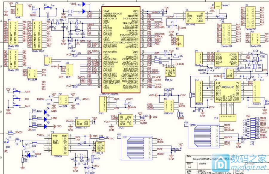

后来我画了自己的第一块PCB,也是自己的第一块STM32开发板,吧SDIO卡槽和音频IIS接口都专门引出来了
原帖看这里(精品贴)
历时两月从零开始精心自制stm32开发板[url]http://bbs.mydigit.cn/read.php?tid=1578422[/url]
电路图
用STM32F103做个简易无损音乐播放器,软解FLAC/MP3/WAV
使用的IIS音频DAC芯片是一个廉价的CS4344,好像就2-3大洋的样子
这板子虽然表面上看着还不错,但是毕竟第一次画板,经验还是缺乏,就拿播放音频所需的功能,就有两个错误
第一个时封装没弄对,耳机插口放不进去,只能这样了
第二个更坑,sd卡接口画错了
只能掰弯引脚曲线救国了
