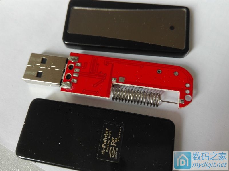

    激光笔翻页神器还没用多久,就因为搬办公室弄丢了,只剩下一个孤独的USB无线接收器,索性拆解一探究竟。
小心拆开,背面没元件,看起来非常清爽。

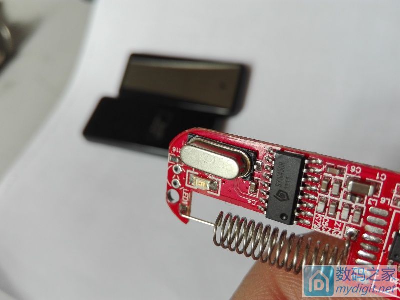

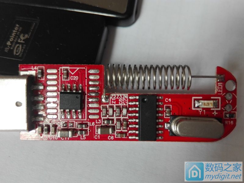

元器件不多,6.7458的晶振、一个红色LED、一个弹簧天线、一个16脚的SYN450R负责接收433无线信号、一个8脚被打磨的芯片
一直困惑我好久的8脚小芯片---拆无线激光翻页笔USB接收器
调好角度,把器件丝印及小元件标识尽量拍清晰

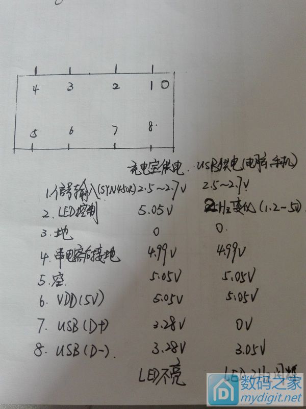

  8脚芯片的6脚经小电感后接usb 5v;3脚GND;7、8脚分别直连USB的D+、D-;1脚接SYN450R第10脚输出端;2脚控制一个LED;4脚串0.1uf小电容后接3脚GND;5脚空。
  下面是非专业人士对脚位的说明,及不同供电方式下各脚对3脚地的电压。

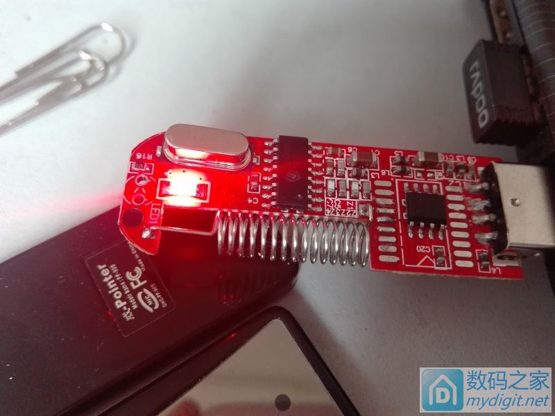

  普通充电宝、手机充电器供电,LED不会亮,必须在usb数据口(电脑、手机、usb-hub等)LED才会2Hz闪烁(我用示波器测得1.98Hz)。
总算抓拍到闪亮瞬间。

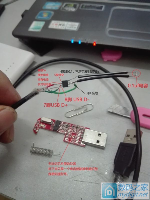

  将芯片及3、4脚之间连接的0.1uf电容一起焊下来,焊接好6脚供电及3脚地线接电脑USB接口,竟然也能正常识别为usb输入设备 USB\VID_04B4&PID_1702&MI_01\7&38e863c7&0&0001,手机OTG识别为Hai-Zhi RF Mouse & Keyboard。参考了论坛里某高手拆解山寨罗技R400激光笔接收器帖子,也有一个8脚芯片在类似的位置,对方告知8脚芯片标识QX7323(可惜搜索不到资料),在此表示感谢。
  一个8脚芯片,可以将433模块接收到的信号解码并直接传送到USB总线,真的很想知道它是单片机还是专用的转换芯片,希望有知道的人能回复下帮我解惑。
