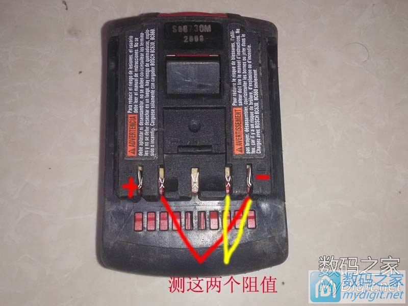

应坛友 ,找到点资料,和大家探讨
测旧的14伏博世电池红线是16k黄线是12k,
18V  红线7K,黄线65K   中间好像是10K。
有这款电池的朋友,测量一下,核对数据是否正确。
感叹老式电钻 ,电池就两脚 ,方便改造 ,新式电钻电钻和电池采用了识别电阻,制作电池的时候,又麻烦了许多 。
找到点资料,分享给大家
极个别的工具需要电池温度检测 ,  一般加一个 10K电阻 到温度检测端 就可以启动  。
米沃奇新款 18V 无刷锂电 ,用两个 10K电阻 就可以搞定了 ,米沃奇角磨   ,交叉连接就搞定。
喜利得 14.4V新款无刷锂电 需要 一个 10K 电阻 给 温度检测端  ,  扳手和起子还有电钻 都是这样搞定的  。
松下的14.4V无刷锂电起子和锂电电锤 更简单  啥也不用  正负极 一接就好了  虽然 开机 温度 和 电量都报警  但是不影响使用  。
牧田18V无刷电钻 , 也需要接10K 温度检测电阻接上就行    。
得伟 18V 无刷电钻冲击钻 ,也要 10K 电阻 , 接到 温度检测上  。
