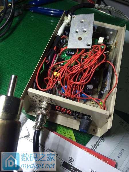

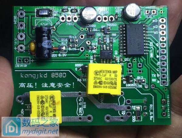

不多说了,STC858D打板回来了,经过测试电路板制作没有问题,一次上电成功。
(也可以和我的937板子 一起购买)(包括板上的所有元器件、数码管、电位器 不含运费)。不包括8P航空插头(因为插头里有220V,万一你没接手柄,哪个不懂事的小朋友手指戳进去,你就要疯了),所以我不建议使用航空插头,我用是因为当初研发的时候调试方便。

尺寸:6.3*5CM
先焊接贴片,电容贴片的是拆来的,大了点。
安规电容比较大哦。哈哈! 还有一个电容找不到高电压的,所以用了电解电容,这充分演示了你手头有什么电容就用什么电容,参数合适就行了,封装不重要。
背面也看看吧。
替换下来的 初代手工腐蚀的班子
背面
准备装进去
焊接全部连线,这就是不把数码管集成上去的好处,电线可以随便摆放。
上电通过。可控硅 加了散热片,反正空间够大。哈哈
降温到关机状态。此时可以断开电源。
