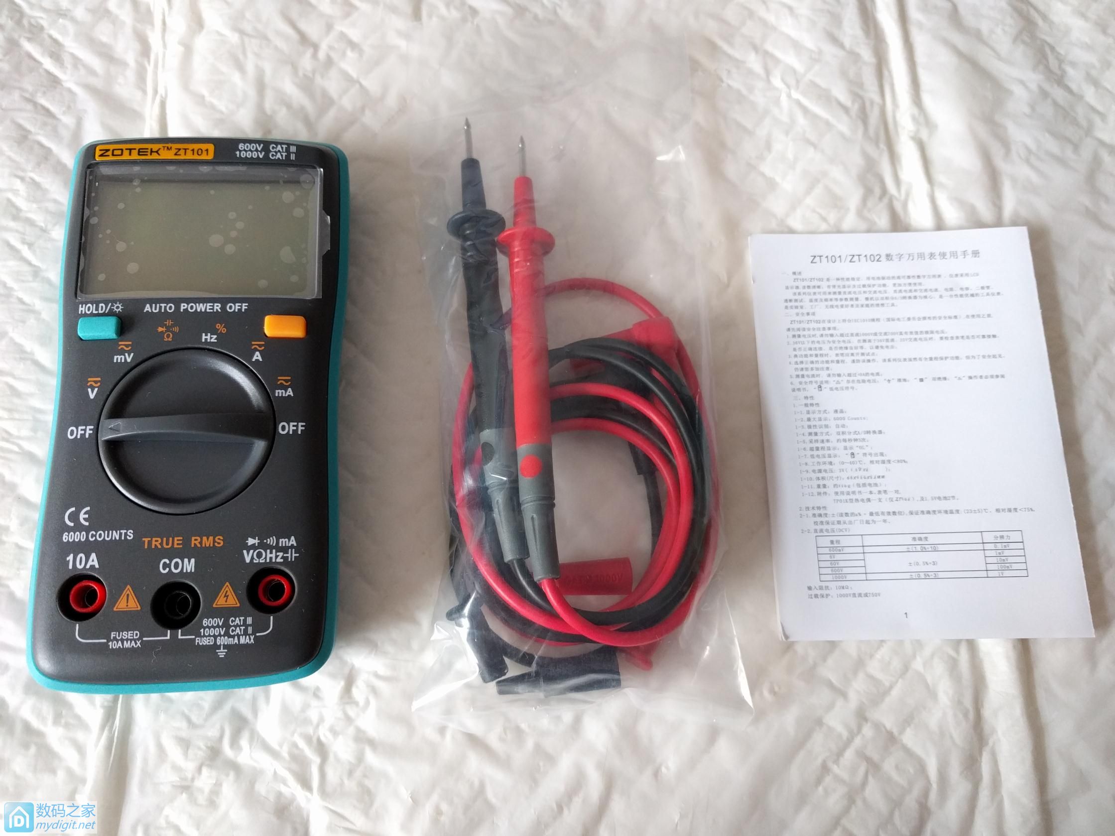

内容 一块表 一付表笔 说明书 还有一个质量很好的收纳袋( 忘了拍了)

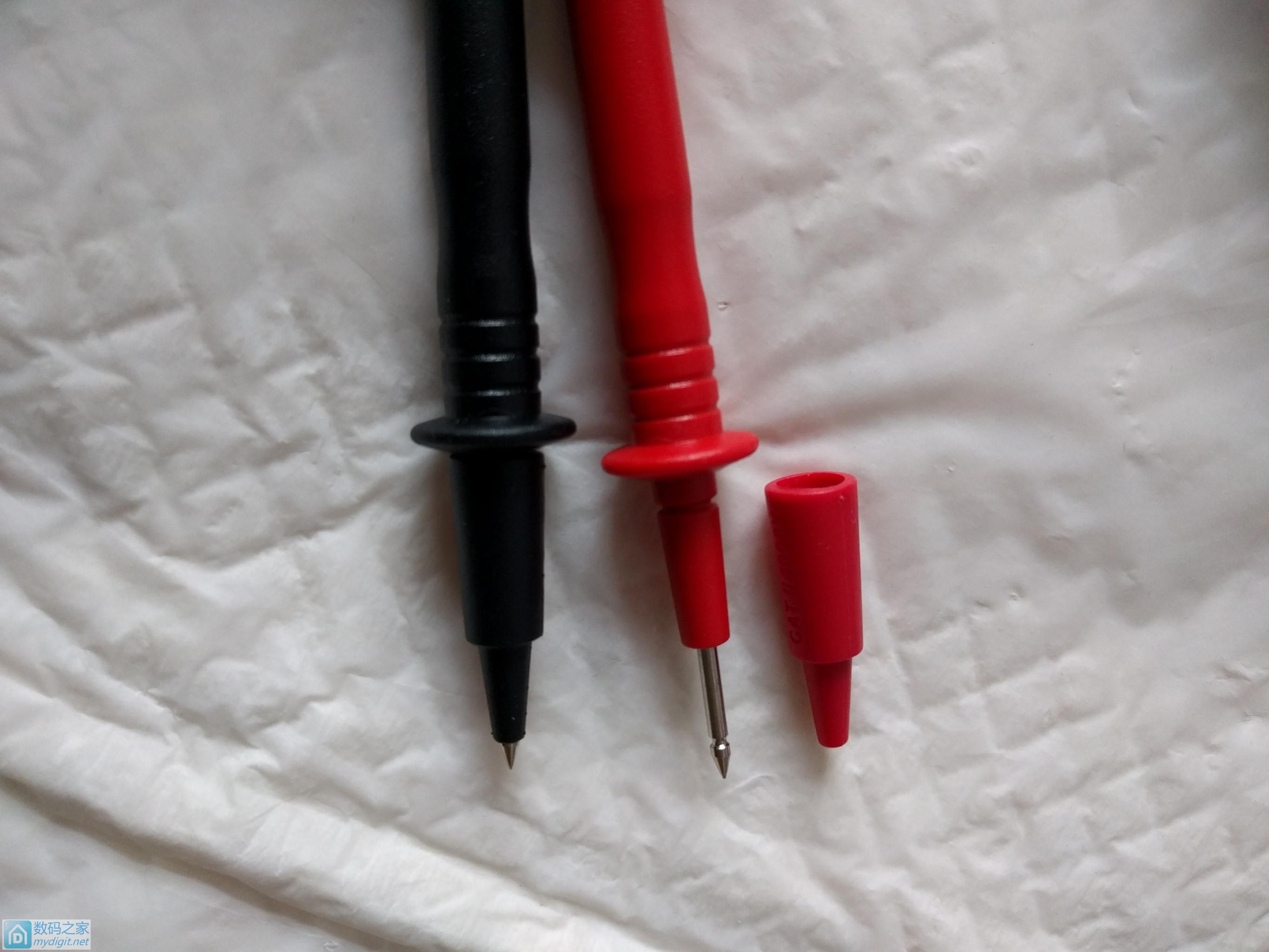

特意说下表笔 质量不错 手握部分粗细正好
而且带一个防止测量短路的塑料冒 比较实用的设计

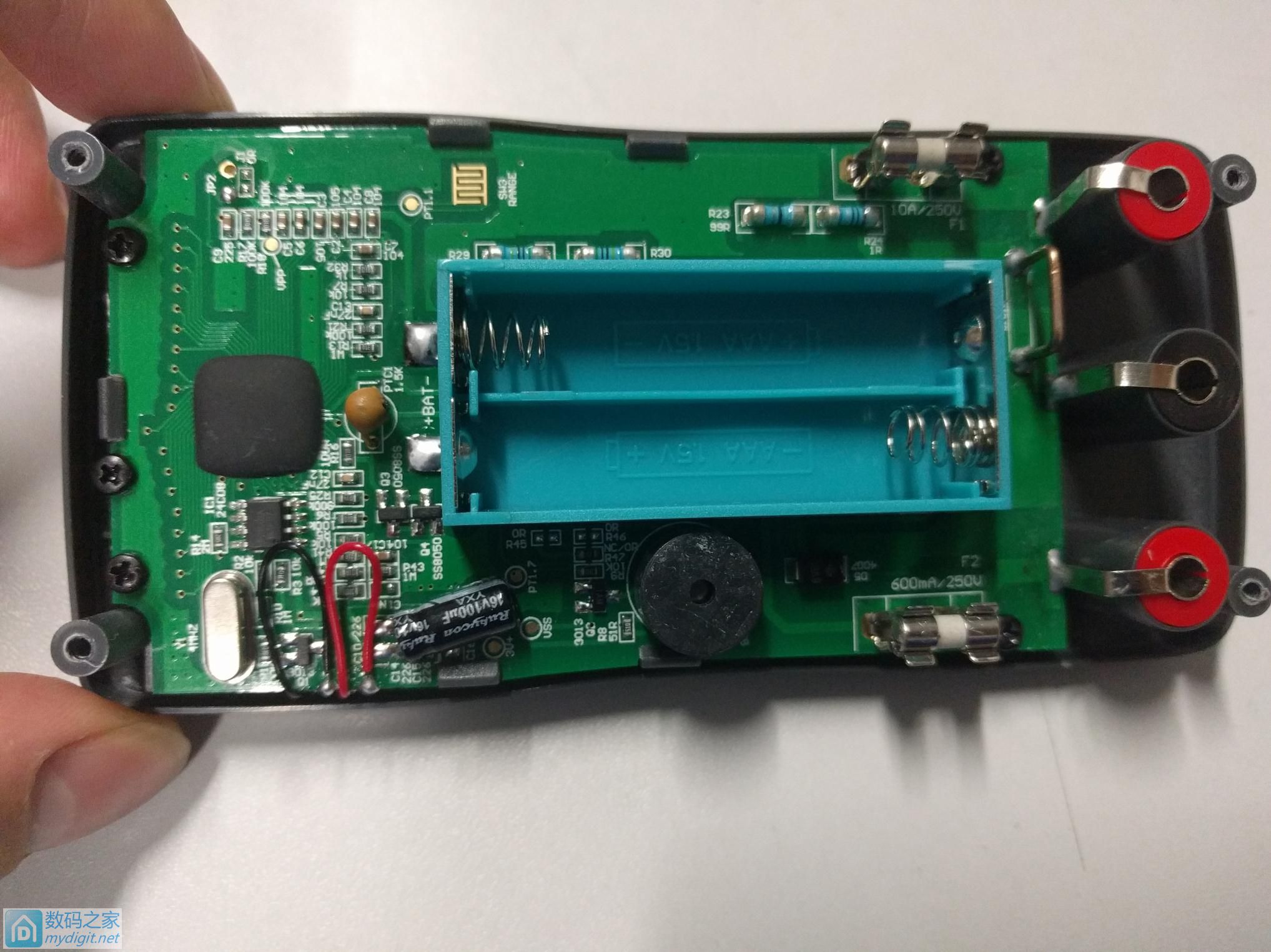

基本情况看完了  拆了看看吧 国际惯例
本机采用2节7号电池供电,大部分元件都是贴片的,测量部分有ptc+保险丝保护,蜂鸣器采用常见的直插电磁式,而不是常见的压电陶瓷片,背面有一预留按键位置,估计是工厂校准用
而且是单片机架构,不是通过电位器调节基准电压校准,板子上有一片24C的eeprom存储器
分流器和保险丝
由于结构比较简单,就不再继续拆了

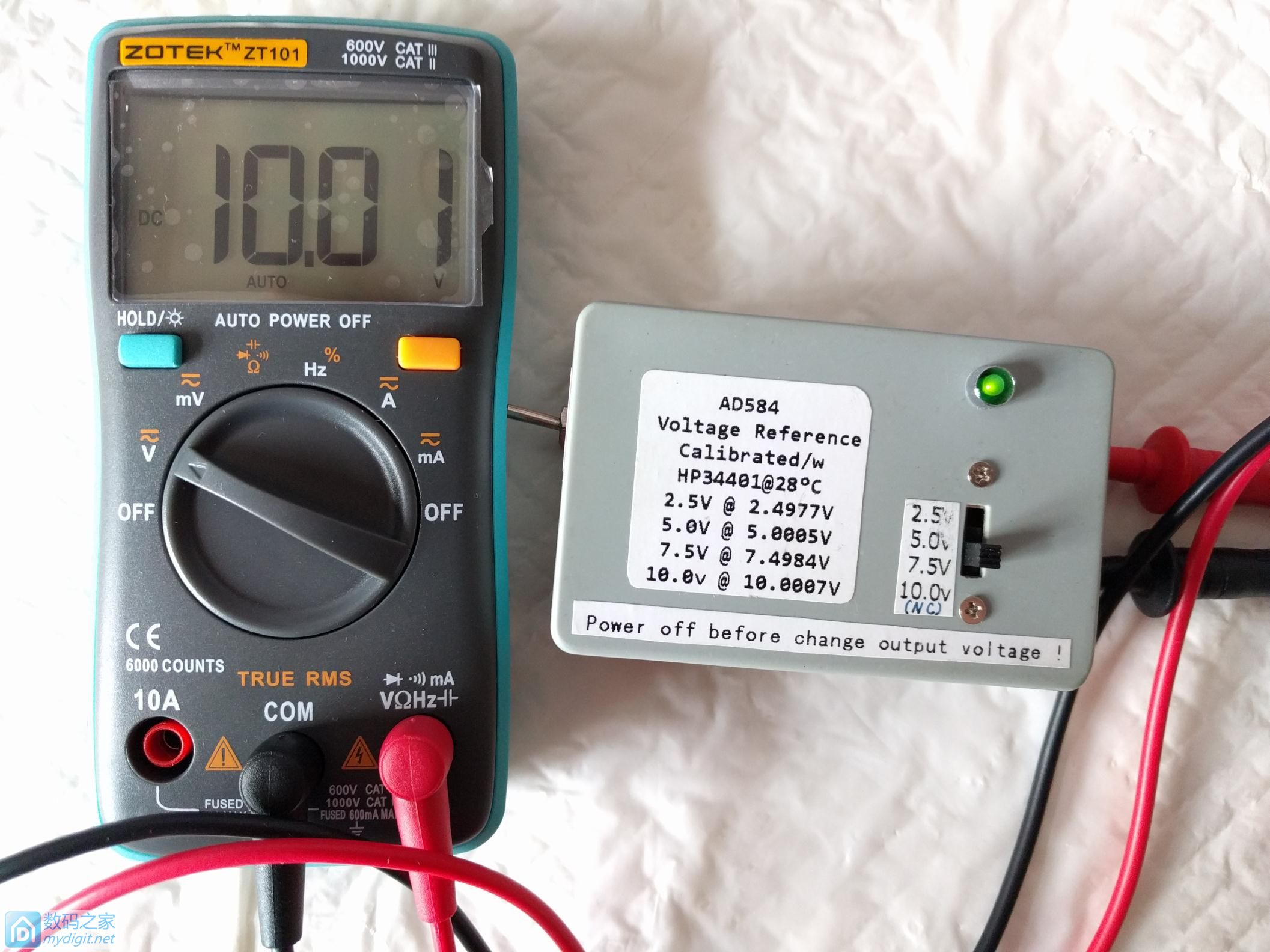

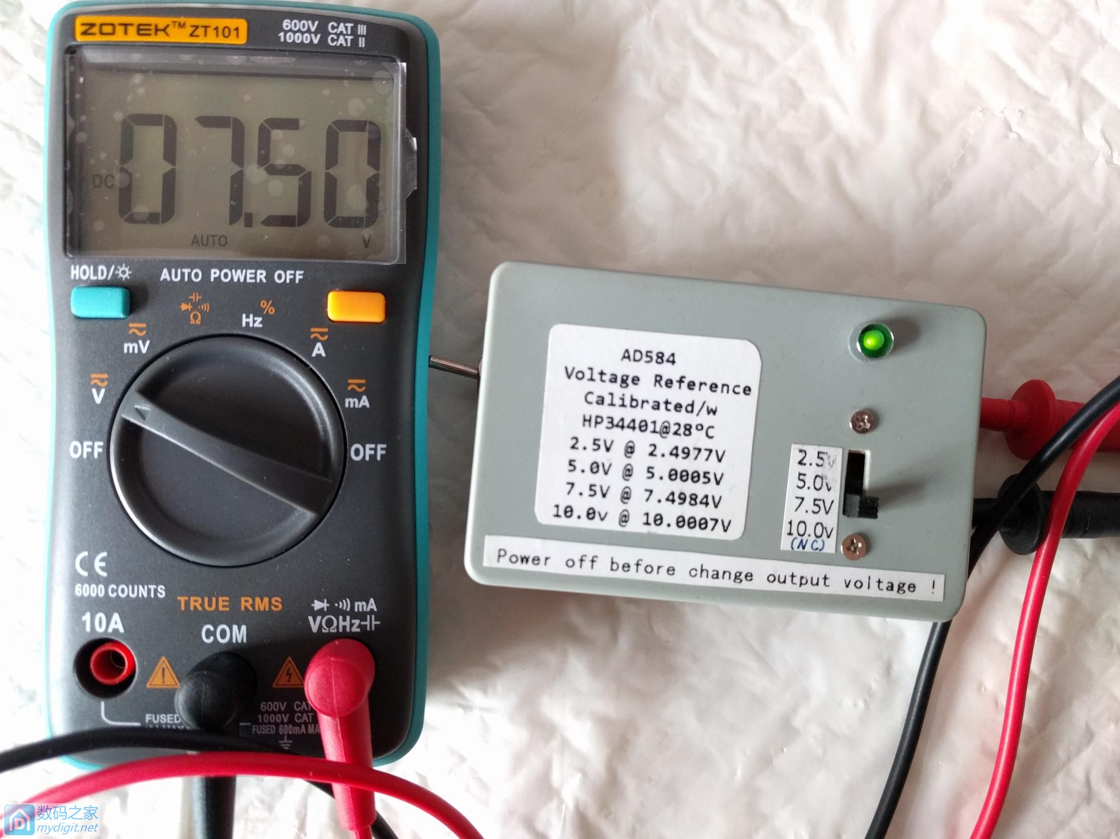

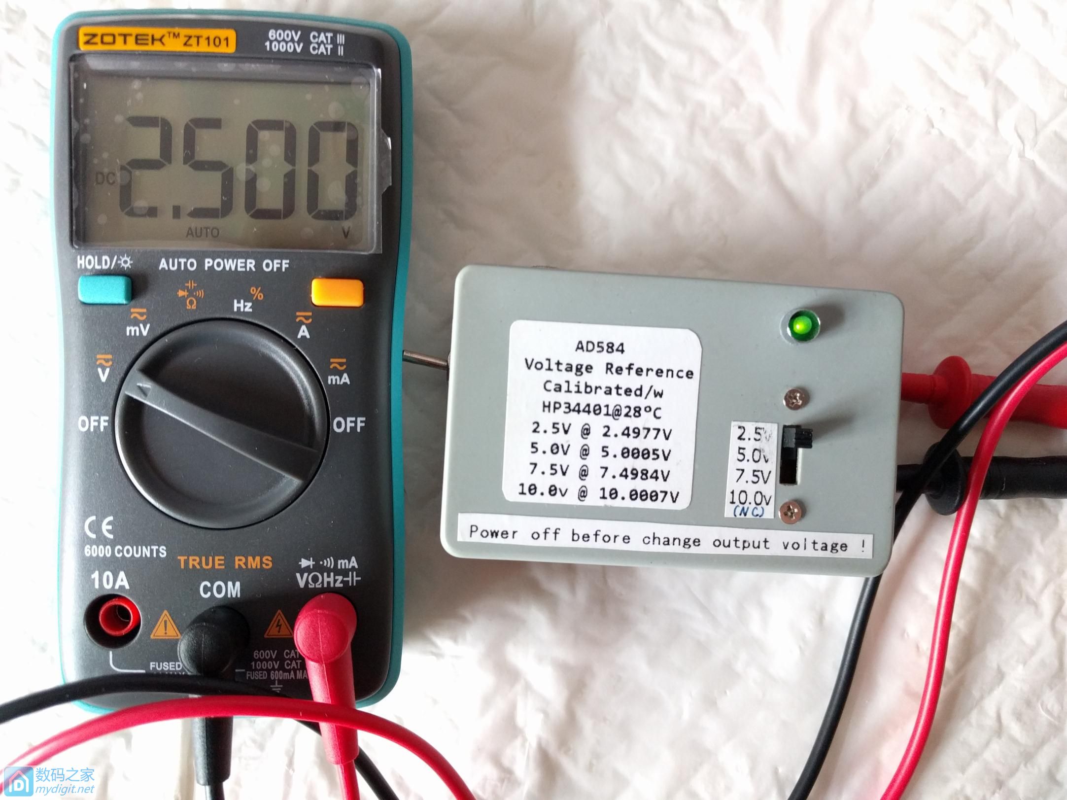

实际测量   分别测试了 直流电压 电阻 频率

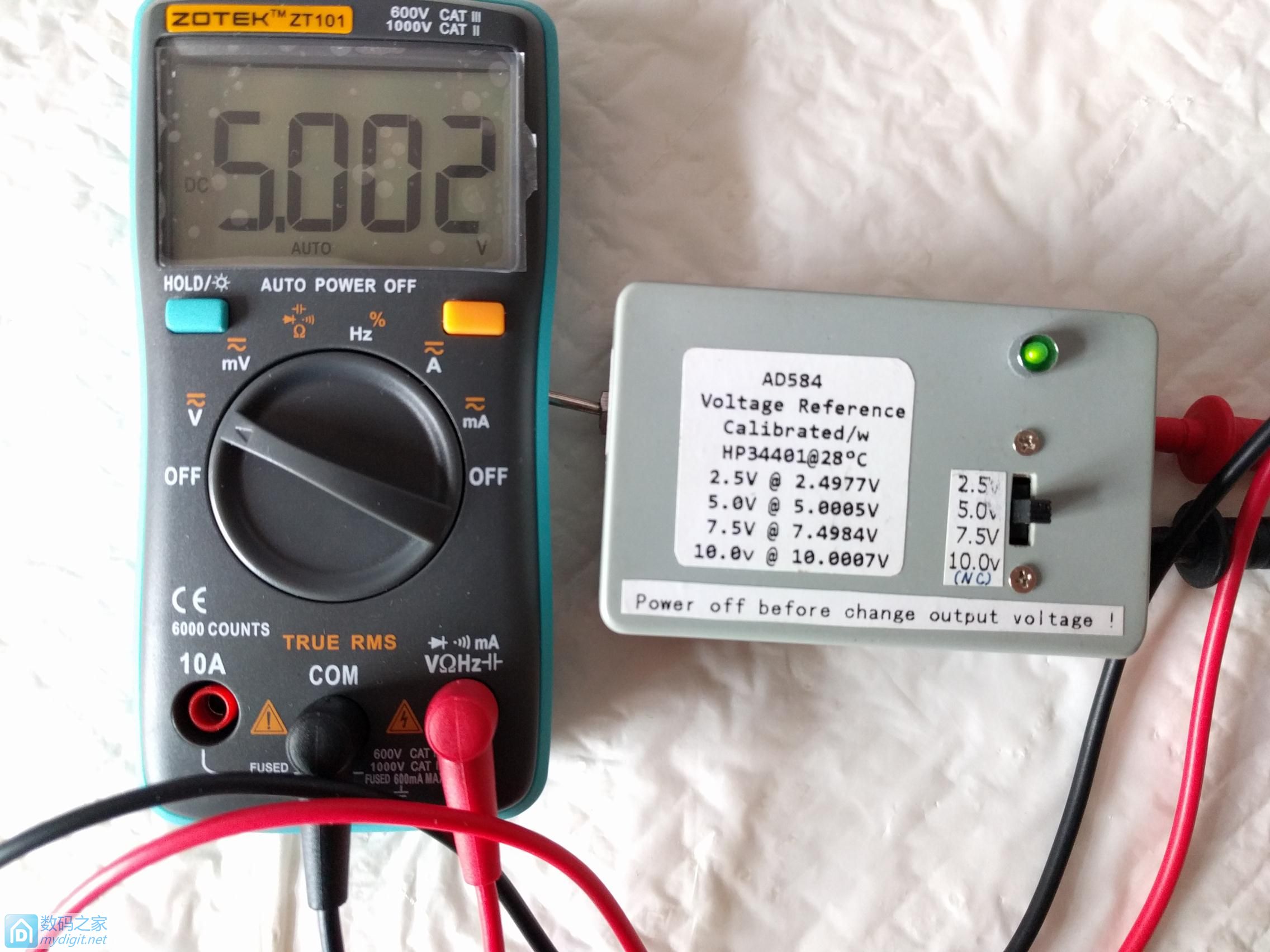

下面是直流电压 AD584基准分别测量 2.5v 5v 7.5v 10v基准电压
直流电压精度很好

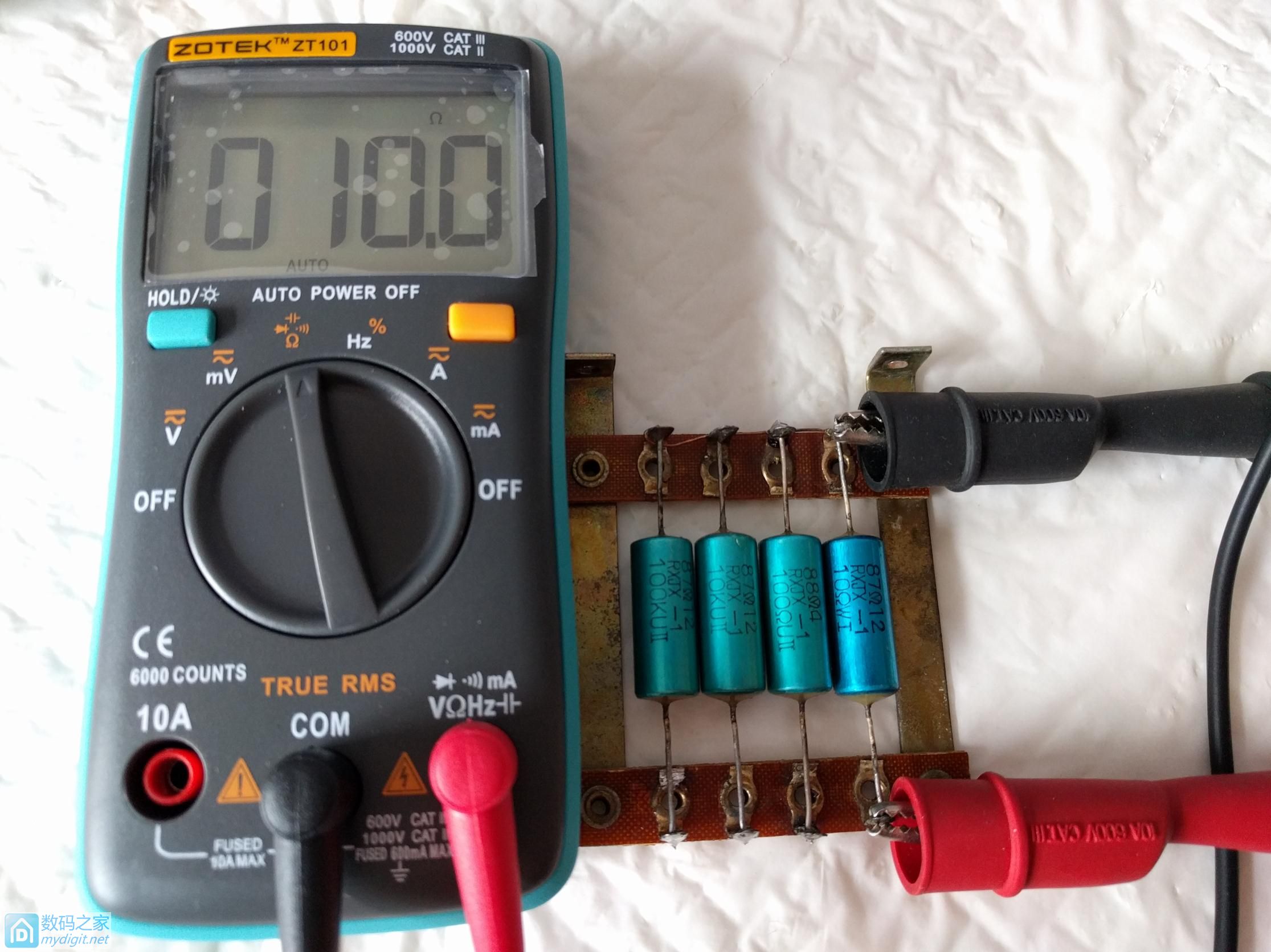

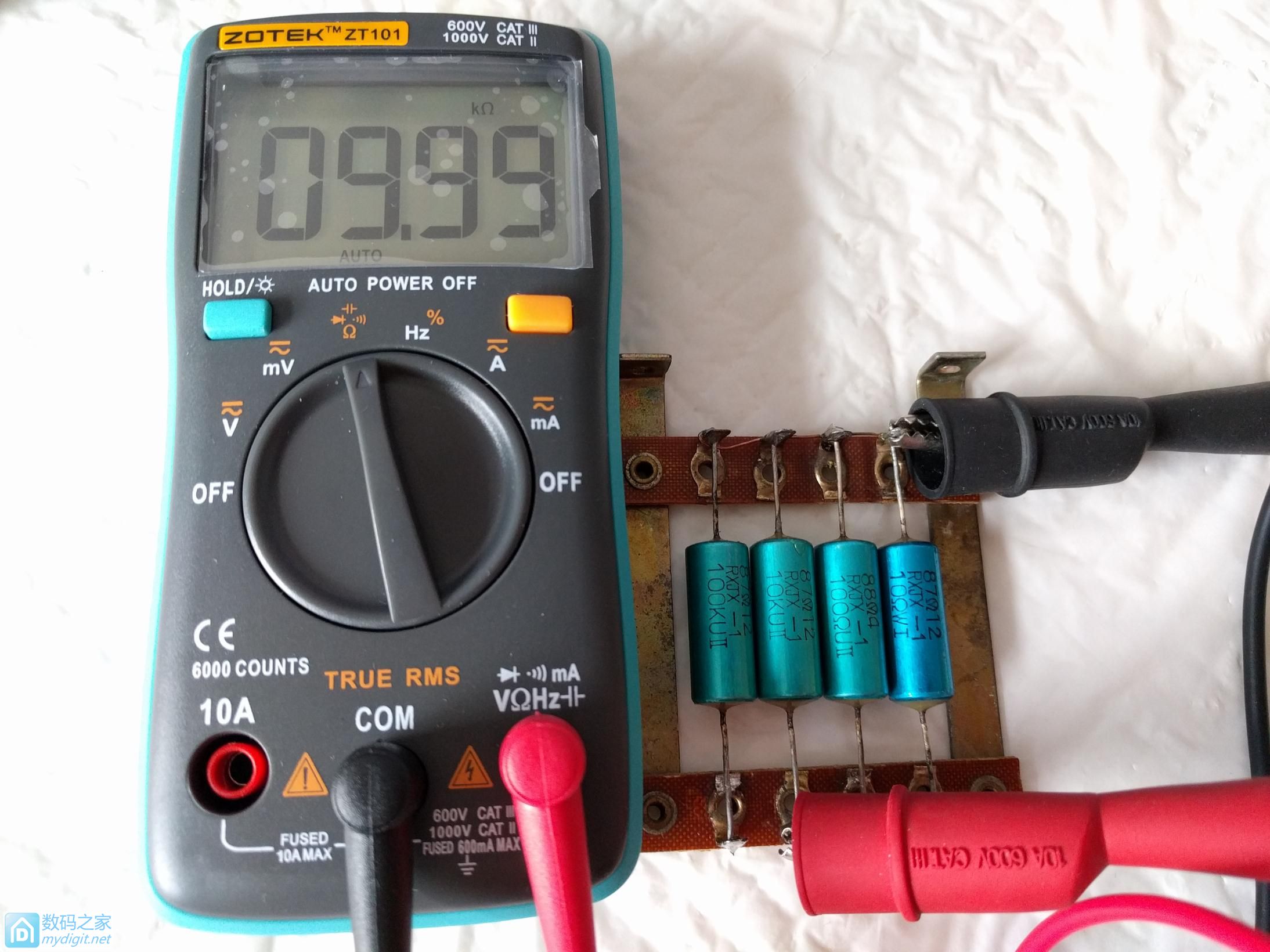

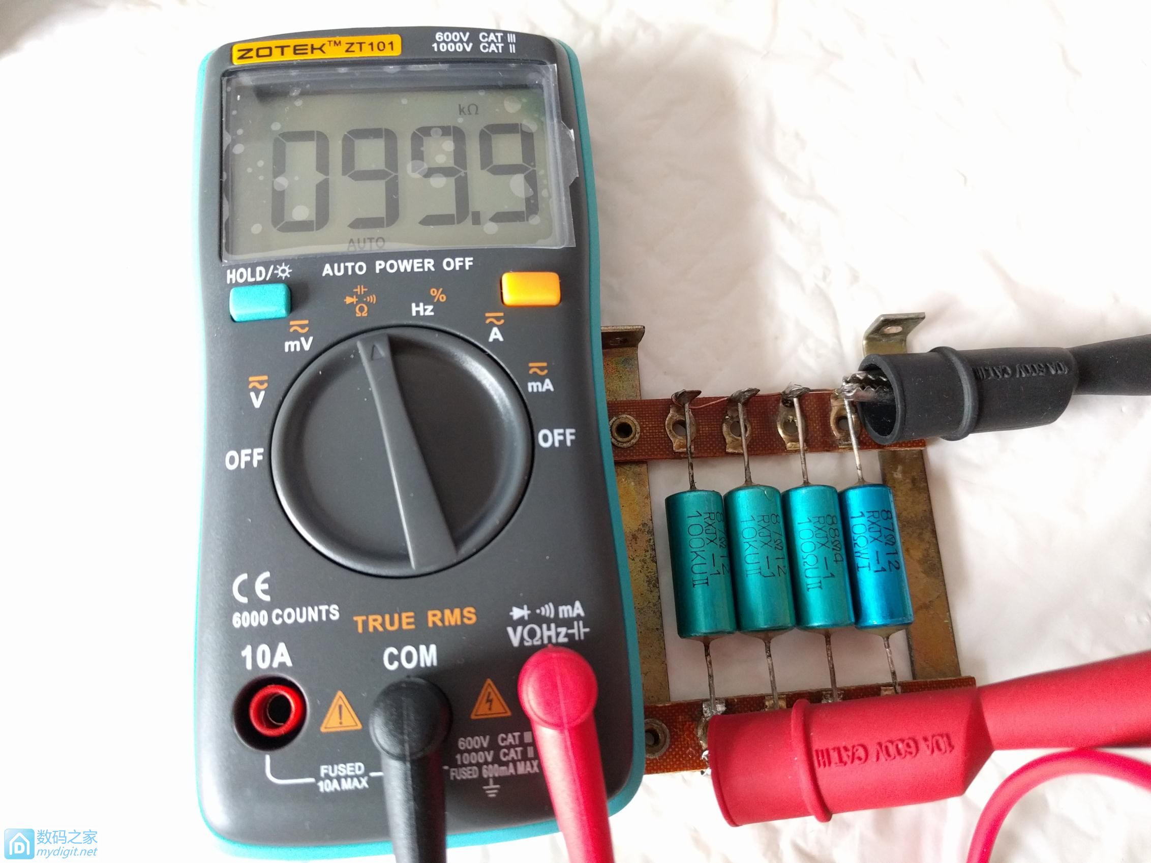

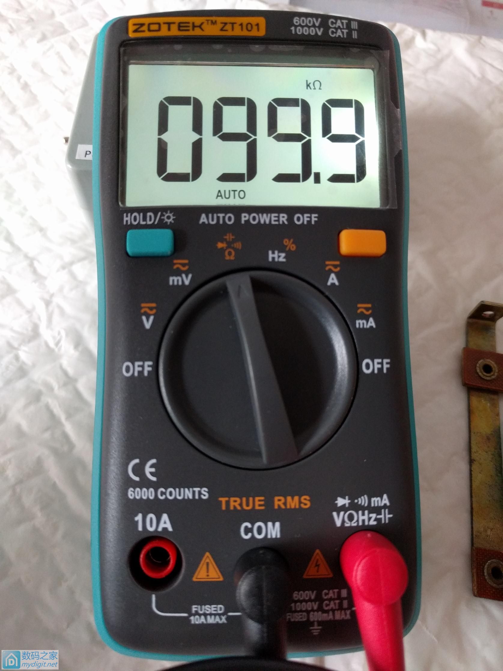

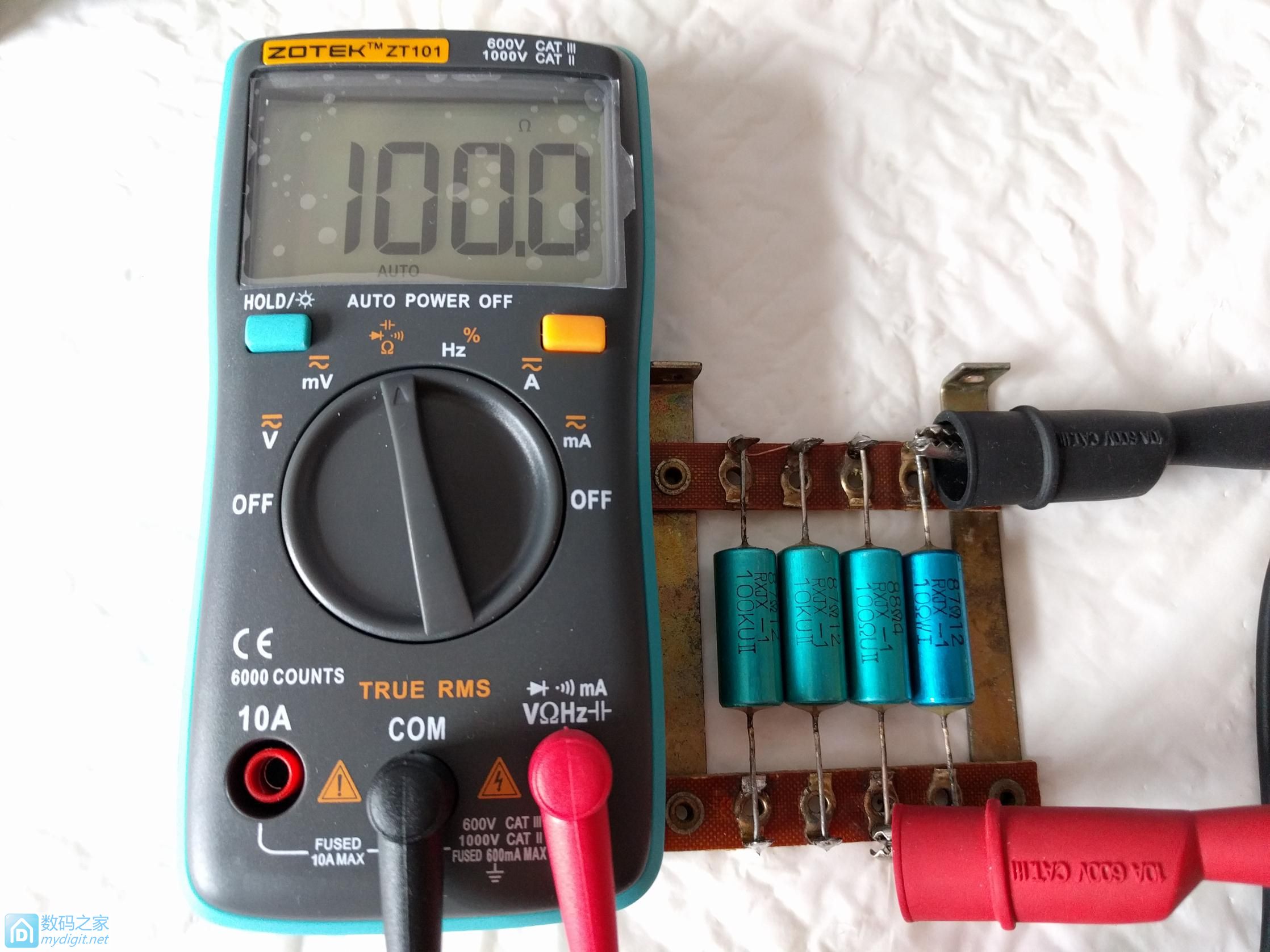

继续测量标准电阻 采用U级精密线绕电阻
分别测量10欧 100欧 10K 100K四种值
除去表笔线的轻微损耗 电阻也是很准的

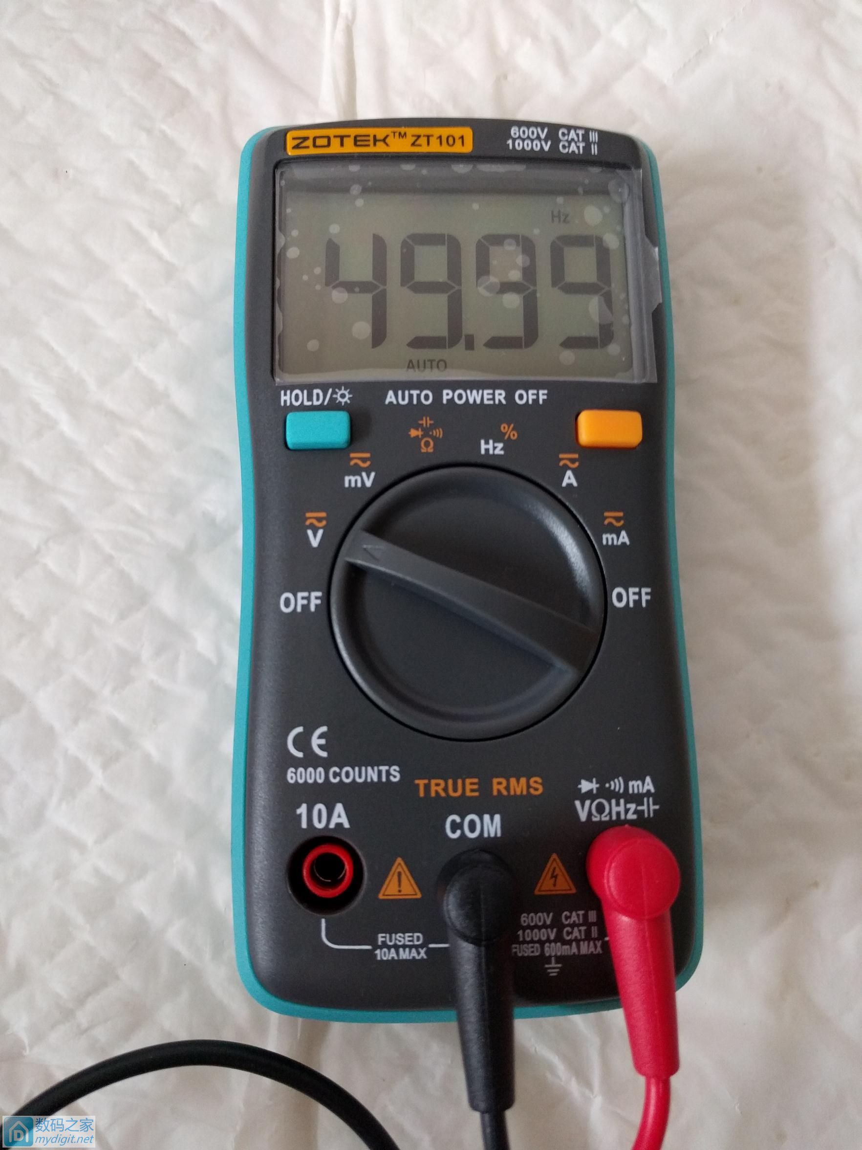

来一张带背光的吧 此表背光10秒左右会自动关闭 比较省电的设计
测量50hz市电频率
