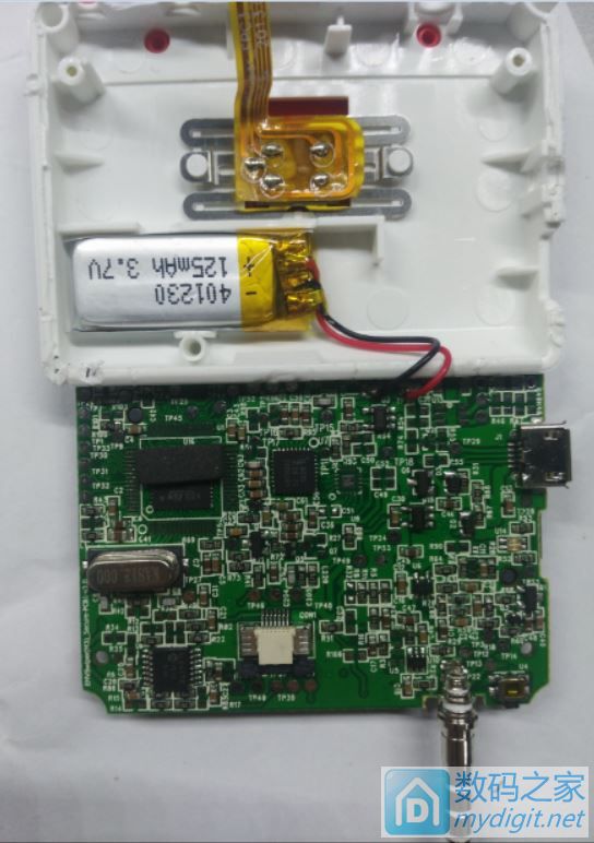

总体效果图

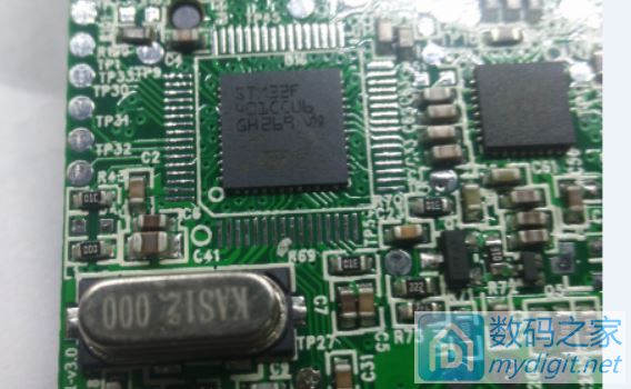

使用的单片机核心 stm32f401ccu6 晶振12m
板子的背面,使用电阻网络做dac
负压产生用34063 旁边是运放AD8052
上位机,目前功能还比较简陋
原理图 单片机核心和电阻网络DAC部分(高清大图见附件)
信号处理部分
原理大概是这样的:
1、上位机吧计算好的任意波形信号发送给单片机(可以通过USB,也可以通过串口)
2、单片机接收处理好型号后,使能DMA,直接将数据从内存搬运到IO口(GPIOX->ODR寄存器)
3、搬运的间隔用定时器控制。在单片机超频到120mhz(标称84mhz,到130m以上就不稳定了)的时候,搬运的速度能达到15MHZ(实际可能还会再多一点到17-18m的样子)
4、引脚的低8位接了电阻网络,使用电阻网络的方法来实现DAC(数模转换)功能,来输出信号波形,这个DAC的速度也就是15MHZ
5、输出信号通过三级运放
第一级运放的作用是跟随,因为电阻网络DAC输出信号很弱,所以先跟随
第二级运放的作用是放大型号和调整偏置,信号放大2倍,偏置从以1.65v调整为以地为轴正负波动
R4调整幅度,目前还没实现数控调幅
第三级运放的作用还是跟随,增强输出能力
性能参数:
1、任意波发生(目前上位机只做了三角正弦和方波)
2、输出波形频率范围为 10Hz~200KHz 可调(极限可到1mhz但是效果不好,波形有失真)
3、输出波形峰峰值范围为 0~6.5V 可调
4、通过加法运算能够实现输出不同波形的线性组合波形(目前上位机只做了三角正弦和方波的合成)
5、附加输出一路独立的PWM,10KHz,幅度为+5V,占空比1%~99%,步进0.1%。ps:讲道理没啥卵用
