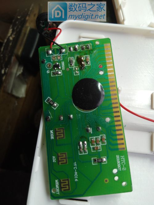

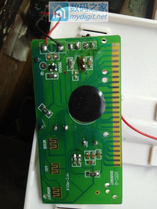

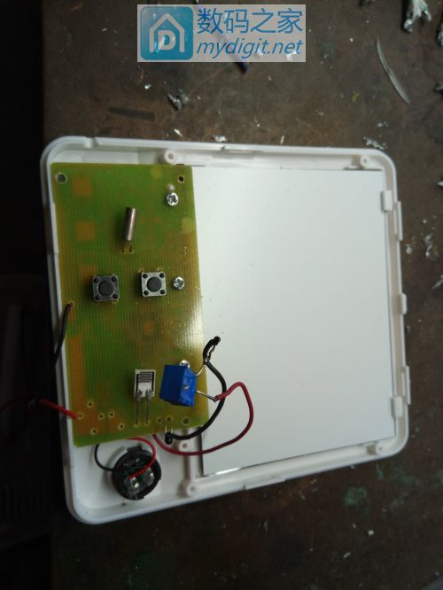

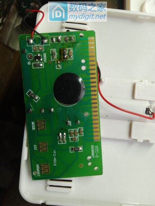

  华盛电子数字干湿温度计是用1节干电池,也就是1.5V的电源,我用3V也能用,但是屏显示就很明显发黑了,再加大电压字都看不清了,还有时间明显跑快,温度显示不准,但这难不倒我们电子爱好者,动手拆机,
           1    时间不准,换晶振,我是从电脑主板上折了一个,换上去时间走的准确多了
           2    温度不准,刚开始换温度电阻,试了下没变化,跟着此温度电阻找到9001电阻,拆了此电阻后用可变电阻试了下调到7.5K后,对比较准温度后,最准了,不过每台机器我不知道都对不对的上,最好大家要改用可变电阻试,再放个5分钟,试温度就好了
          3    电池改锂电,还没试,不过也简单,电池串个电阻就行了
