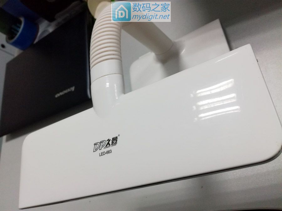

之前与IT-CEO 1W锂聚合物充电宝,三星、索尼电池座充、两个袖珍MP3与全新库存MOTO原装数据线一起淘的,上述物品一起花了二十多元。
这个LED台灯,看着是久量出品的暖/白可调光型,型号LED-663,外观还不错。
虽然灯珠是大家俗称的大草帽,但是整体的造型适合动手改造,所以是可以败回来因素,因为就是为了改造而用。
除了正面负责档位与通断的开关外,在侧面还有一个充电指示灯以及220V供电、充电、电池供电模式选择拨动开关。

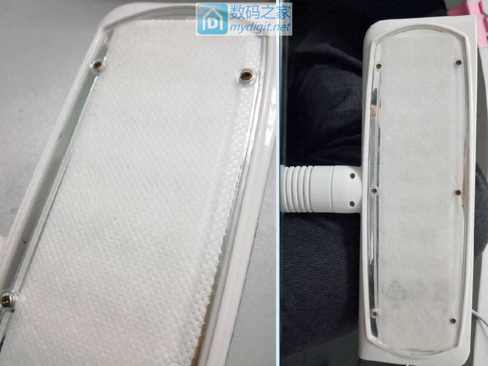

继续折腾,不过直接LED透射,光线有点刺眼,加个类似柔光板的部件。
【小山拆解】 改久量LED-663暖/白调光台灯一盏为锂电供电,顺便加柔光效果
找了办公室半天都没有合适的物品,最后选了一片无纺布(俺也忘记是从什么包装盒里留下备用的了),长度正好合适,折叠了几层之后,放在663的草帽灯顶盖里面也盒盖的挺好。

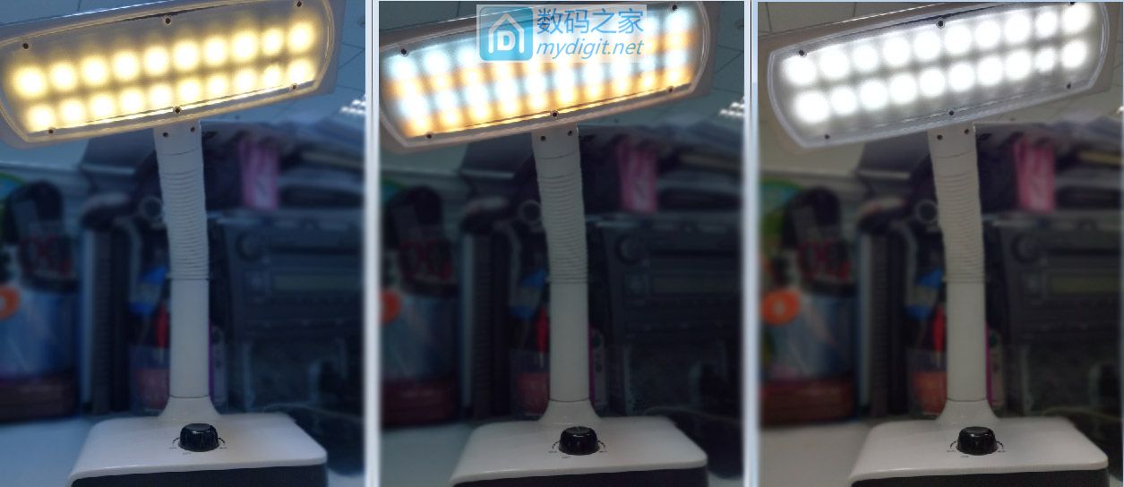

试试灯光效果看看。嗯,比直接透射的方式温和多了。

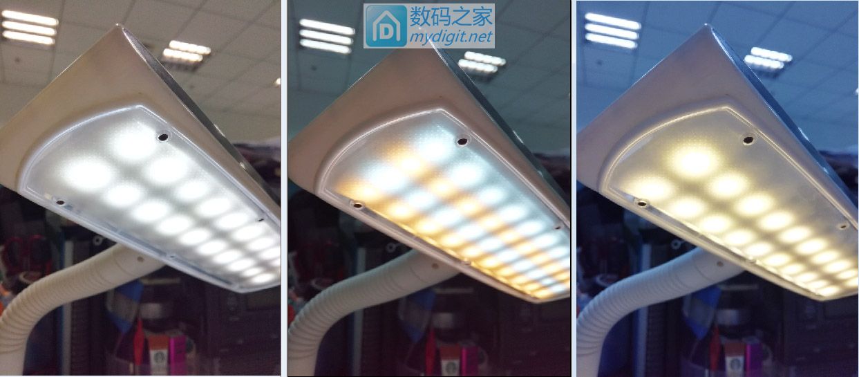

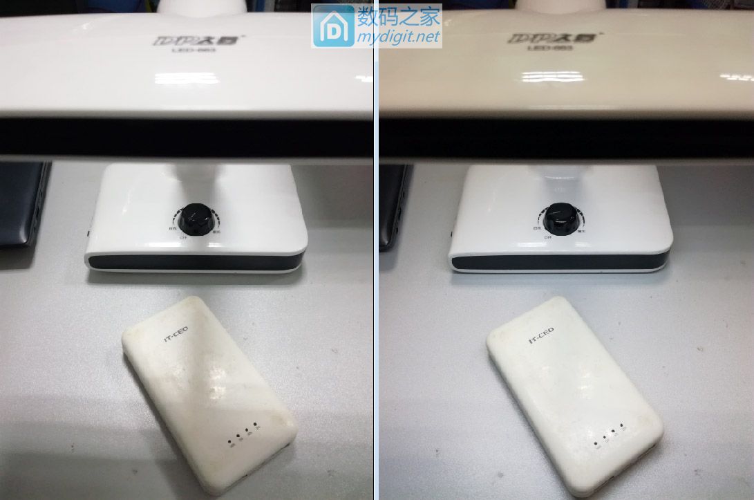

再看看实物放置在灯下的感觉,对比其实差距还是蛮大的。
左边是办公室自然光的拍摄,右边是开了台灯的白光档,对焦点均选择为充电宝的表面。
下图则是用了两个小部件,在不同灯光模式下的对照,对焦点选择为纽曼MP3的按键。
