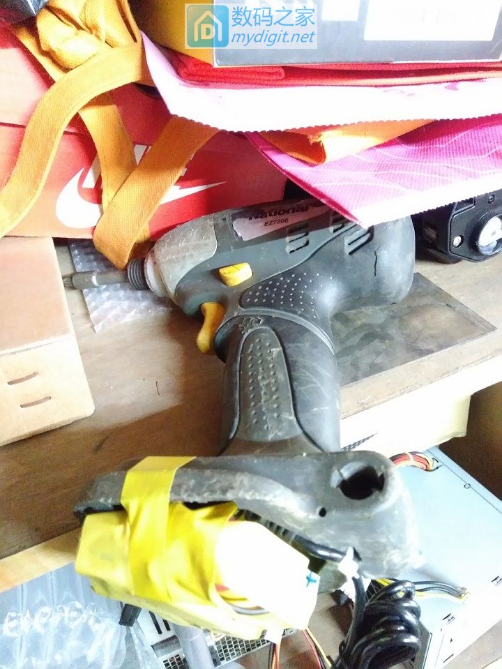

操碎了心,现在把研究成果报告坛友参考
先上图
图片调到720宽度
还有一把在新家装修  暂时没拍照

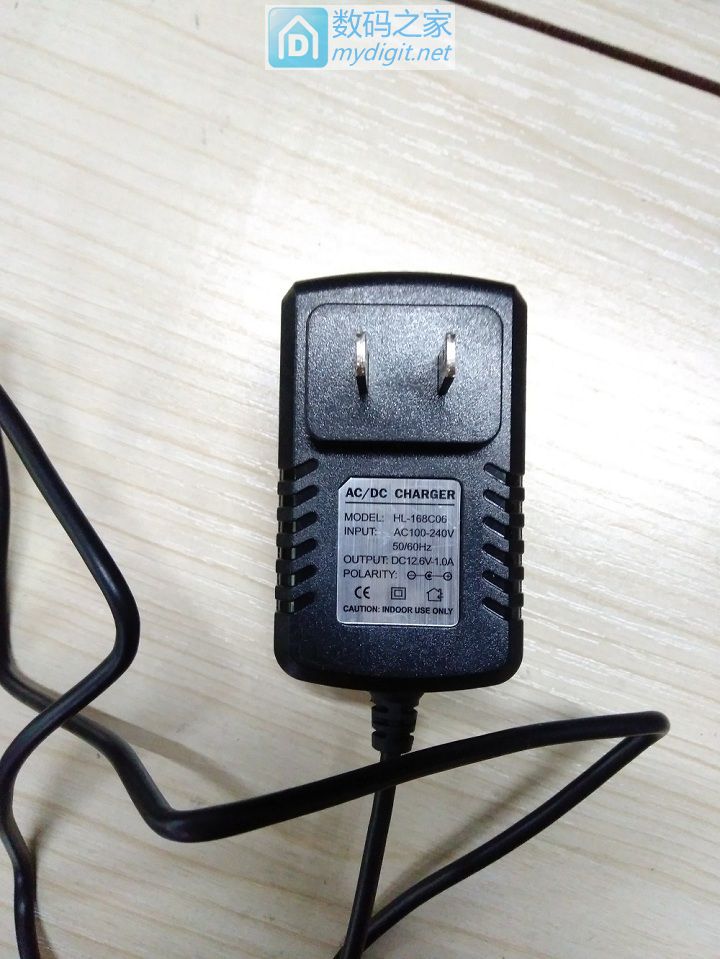

材料:12.6V 1A充电器、带线尾插
           三洋18650大红袍动力电池、平衡板、保护板(图上的两个钻没有用)、电量显示板、导线若干(1.0mm^2多股)
过程:很费时间,拆了装、装了拆,最后发现保护板不太好使,只装平衡板、电量显示板即可。

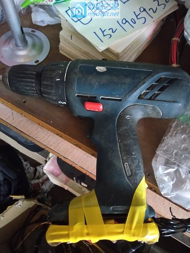

          有了平衡板,充电完三节基本平衡了。有了电量显示板,用了多少一按便知。所以基本不需要保护板,这两把电流大了一点,一启
       动就保护了,无奈。
          有条件还是做三串两并好一点,图二就是,弥补动力电池的容量不足的短板。
          样子做的丑了点,但是能用
具体材料哪家买的,可以私信我。
