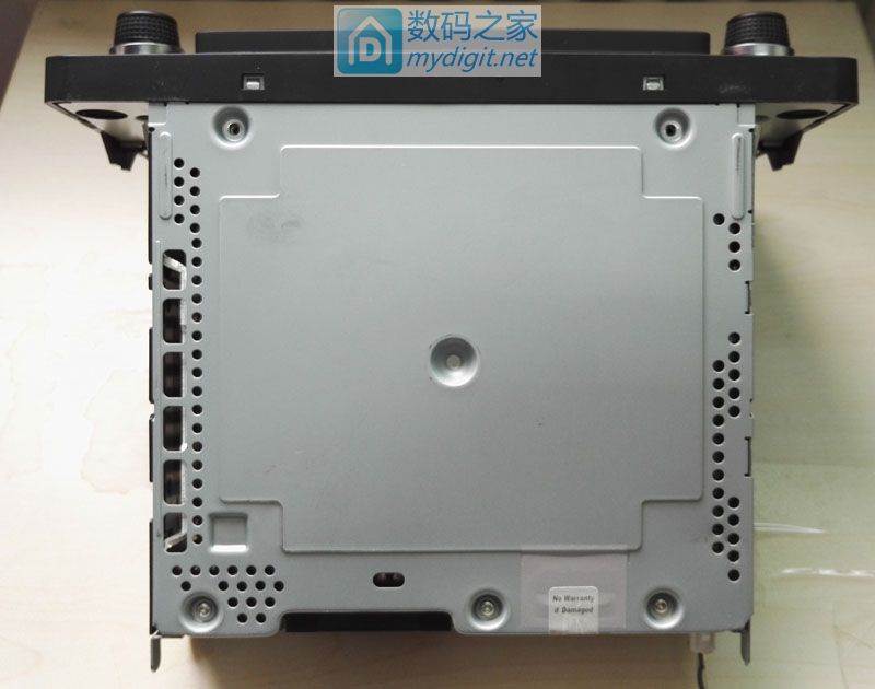

拆机工具只需一把T8梅花螺丝刀,车机底面5颗钉,注意背面有1颗钉固定天线,螺纹不同于其他几颗。
车机型号5GG 035 280
原则上大众高速总线的都适用本文破解方法,程序作者给出的机型有:5GG 035 181、5GG 035 185、5GG 035 220、5GG 035 280、31G 035 185、34D 035 185、34D 035 185A,所以只要能找到CAN收发芯片(不同机型所用芯片不同,手里的另一台车机用的就是8脚TJA1042),再查下管脚功能表,找到"VCC"、"GND"、"RXD"位置进行焊接。
打开底盖的样子。

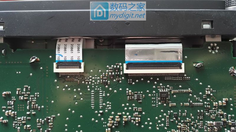

撬起上面的两个排线压扣
取下排线
此时可以将主板轻轻抬起,因为背面还有一个排线,不要用力过猛。
主板同机壳脱离后,沿排线侧翻折过去。
取下排线,此时主板同机壳完全分离。

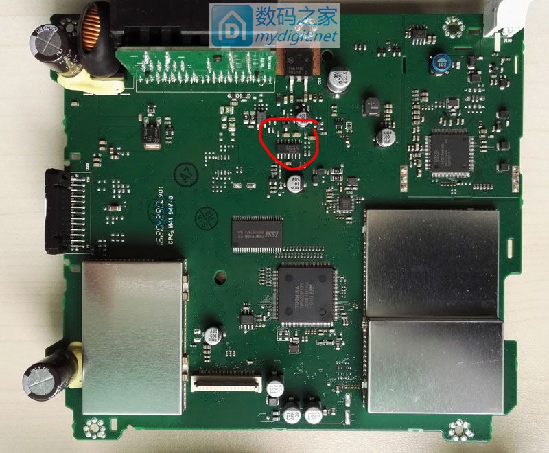

红圈内就是CAN收发器TJA1043
就是这颗,一会儿要用到从左下角向右数起2,3,4脚。
用飞线连接单片机2、4、8脚到收发器2、3、4脚,用胶固定在图示位置,粘这里不碍事儿。
搞好之后的样子,如图。通电按键背光就亮,断电后再通电自动恢复断电前的播放状态,我现在用定时开关控制它当起床音乐闹钟:)
