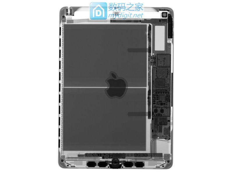

   动手拆机前先用 X 光窥探一下内部构造,这台待拆的 iPad 是 iFixit 从美国远赴万里之外的澳大利亚(时区原因,使澳大利亚成为全球最早的苹果新品首发国家)抢购到的,同样的一幕最近发生在去年 iPhone 7 发售时,当时 iFixit  派人从美国飞到日本,在日经在线的鼎力协助下抢到首发并在专门腾出的办公室里展开了拆机工作,这回拆机则是在老朋友 Creative Electron 的协力下得以达成,X光机等设备都由这家公司提供。

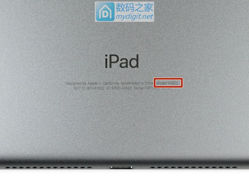

  新 iPad 的型号变为 A1822。

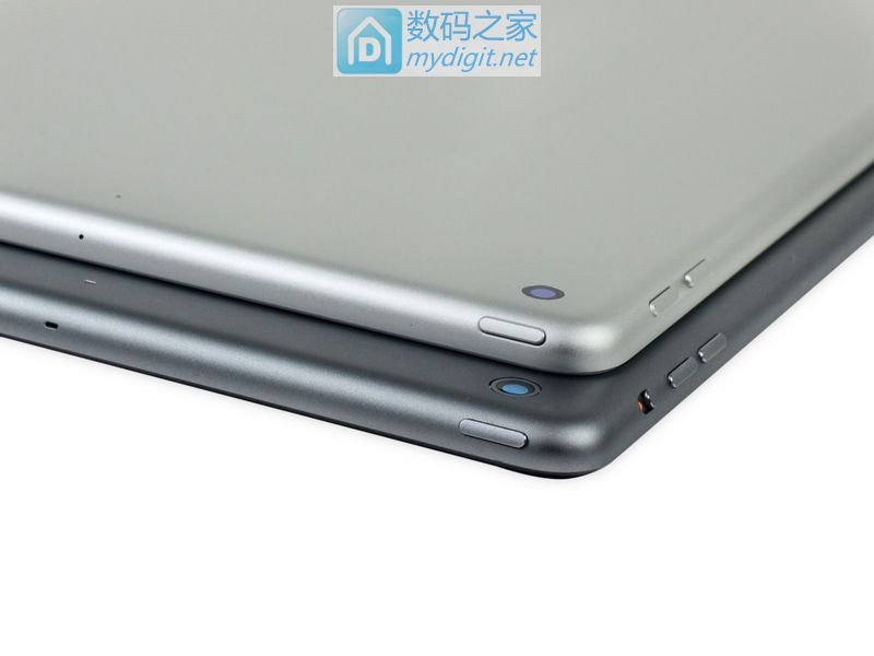

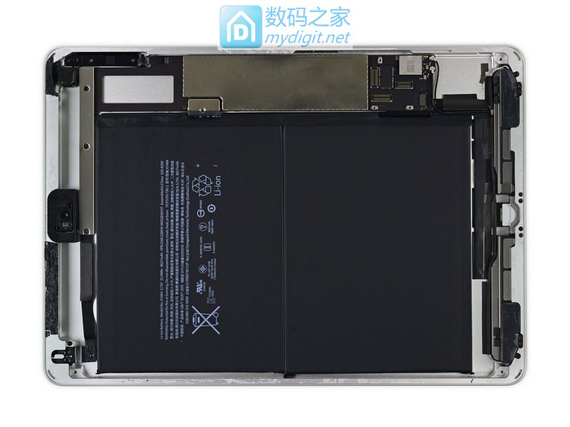

   跟 iPad Air 1 堆在一块儿比照,两者的区别不算太大,新机省去了屏幕旋转锁定开关、扬声器出声孔变成了单排,许多人留恋的3.5毫米耳机孔未被砍掉。

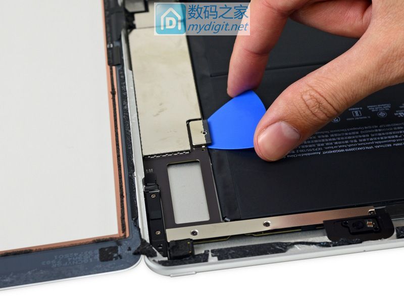

   拆机步骤还是原来的方式,先用热水袋热融屏幕与机身之间的粘合剂,再用翘片等专用工具撬起屏幕,

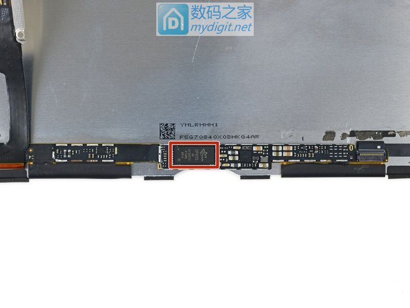

   iPad 5 WIFI 屏幕背面的元器件数量远远超过 iPad Air,其中最明显变化是多了个恩智浦 NXP 8461A1 芯片。
   新 iPad 的 LCD 控制器跟 iPad Air 1 上面的相同,都是 Parade DP655。
  苹果在此前的新闻稿里提到新机的显示屏亮度比以前更亮。

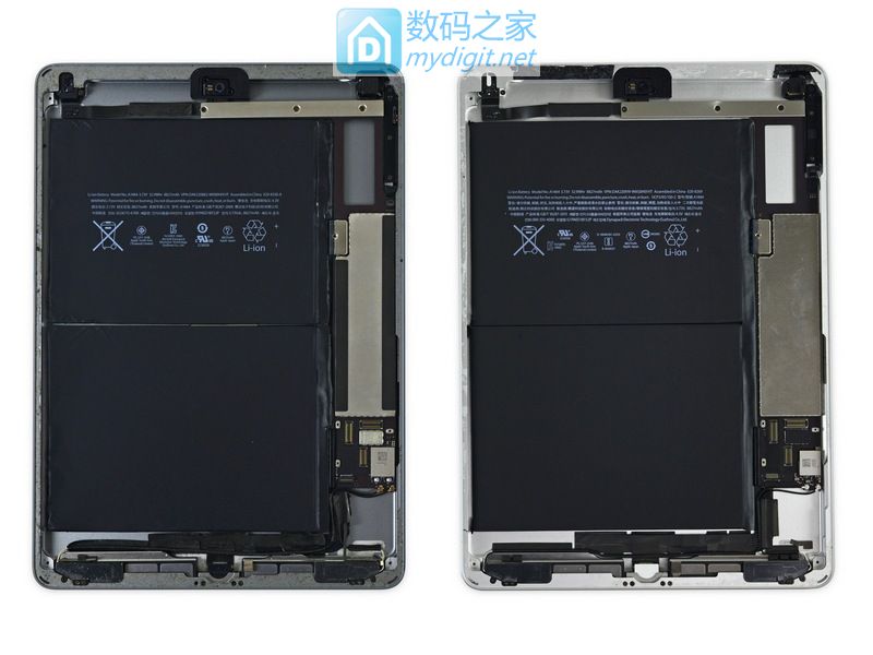

   新 iPad 和初代i Pad Air 的对比图。初代Air的WiFi模块更大,是深空灰颜色。全新iPad的WiFi模块更小,是银色。
   电池容量加大到 32.9 Wh,比 iPad Air 2 的27.6 Wh 和 iPad Pro 9.7 的 27.9 Wh 大了很多。

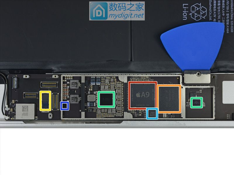

   主板芯片一览:苹果A9 APL0898 SoC +三星K3RG1G10BM-BGCH 2 GB LPDDR4 RAM(红色)
   SK Hynix H23QEG8VG2ACR 32 GB 闪存(橙色)
   双 Broadcom BCM5976 触摸屏主控,此前在 iPhones 5、5c、5s、6、6 Plus、SE 及 MacBook、MacBook Air 与 Pro 上均有使用(黄色)
   苹果 343S001441-A0 & 338S1213 (绿色)
   恩智浦 67V04 NFC 控制器(浅蓝色)
   恩智浦610A38 USB充电IC(深蓝色)

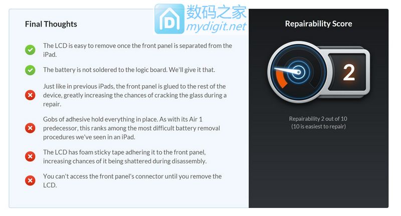

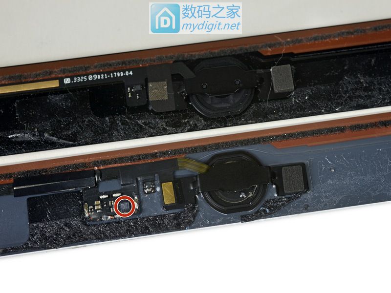

    拆机结束,新 iPad 的 LCD 屏幕很容易拆解,电池并没有焊接在主板上。缺点是粘合剂用量太大,特别是前面板处,拆机修理时容易弄碎玻璃面板。电池虽没有焊接到主板上,但被巨多的粘合剂黏在机身上,拆卸时有被弄破损的风险。取出 LCD 屏幕之前无法断开前面板排线。
   从整体上看,全新iPad与iPad Air是相同的,基本就是马甲的关系。
