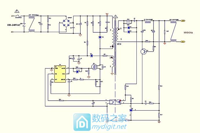

最近和电源较上劲了,改成功了一个494的电源,但是电压上调只能到27V,手头还有几块电源都是UC348X系列的电源,网上关于此类电源改装的文章比较少,仅本论坛有一位朋友改电瓶车充电器成功,所以我也在家试改成功,供大家参考:
UC384X系列的电路图也是在网上搜的,供大家参考,首先要断开UC系列的7脚供电,按图索骥7脚供电是由300V主电经2个电阻提供,另外还有一组经二极管和一个电阻构成的可能是取样电路,所以我拆了一个电阻和一个二极管。另外找了一个12V的电源外接UC7脚;其次,在主板电压输出端指示灯附近找到TL431,按照我画的图纸改装,431控制脚对地有一个3K和一个1K的可调电阻,这个你可以保留也可以换掉,更换的原则是根据你手里的精密可调电阻的阻值,根据公式计算U=(R1+R2)X2.5/R2,R1越大R2就允许越大,也就是说你手里现有的精密电阻有50K以上你可以保留,我手中只有4.7K的,我需要50V的输出电压,根据公式计算,所以我把控制脚对地电阻换成了一个220一个100,也就是320欧姆,实际输出最低电压6.4V(原理不明,望有高手解答),上调电压达到58V,最高调到62V但是431就挂了,百度431的最高耐压是40V,但是我调到55V是没有问题的,为了安全我还是只把它控制在50V以内。测试接一个车机,电压13V实测电流3A左右音量拉到喇叭受不了也没有问题,然后又接自己组装的1969,电压调到38V音量拉大至最大放大倍数听了2个小时没有异常,家里再没有可以测试50V的用电器,所以也不乱下结论。
综合几次改装可调电源,我个人觉得UC系列更容易改装,最难的是电脑ATX电源,一啸叫就挂了。以上是改装经过,希望能起到抛砖引玉的作用。
