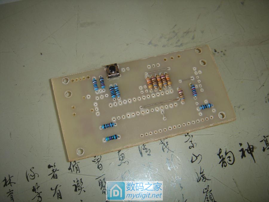

单面板即可了,采用SpringLayout画板
热转印制版
话说这个国产XX硒鼓真是不行,断线很多,转印效果很差
和HP原装硒鼓真是没法比,不过打印纸的话效果还可以
断线的地方,用记号笔描吧
腐蚀,完后打孔
涂一层松香酒精溶液,一是为了助焊,二是为了保护铜箔不易氧化
线路板做好了,剩下的事情就简单了,按部就班焊接元件即可,
都是直插件,焊接简单,要不了一个小时就搞定了
先焊跳线
焊接好的PCB,4根铜柱用来固定液晶屏

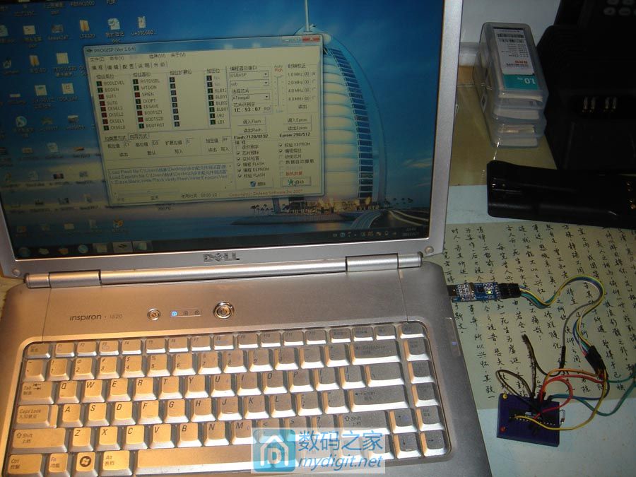

俗话说,硬件是躯体,软件是灵魂,没有软件的支持,再强大的MCU
也是垃圾一块,向MCU内写入程序,注入灵魂
由于采用片内RC振荡器,因此,烧录程序时,MCU并没有接时钟电路
用面包板做的简易烧录器

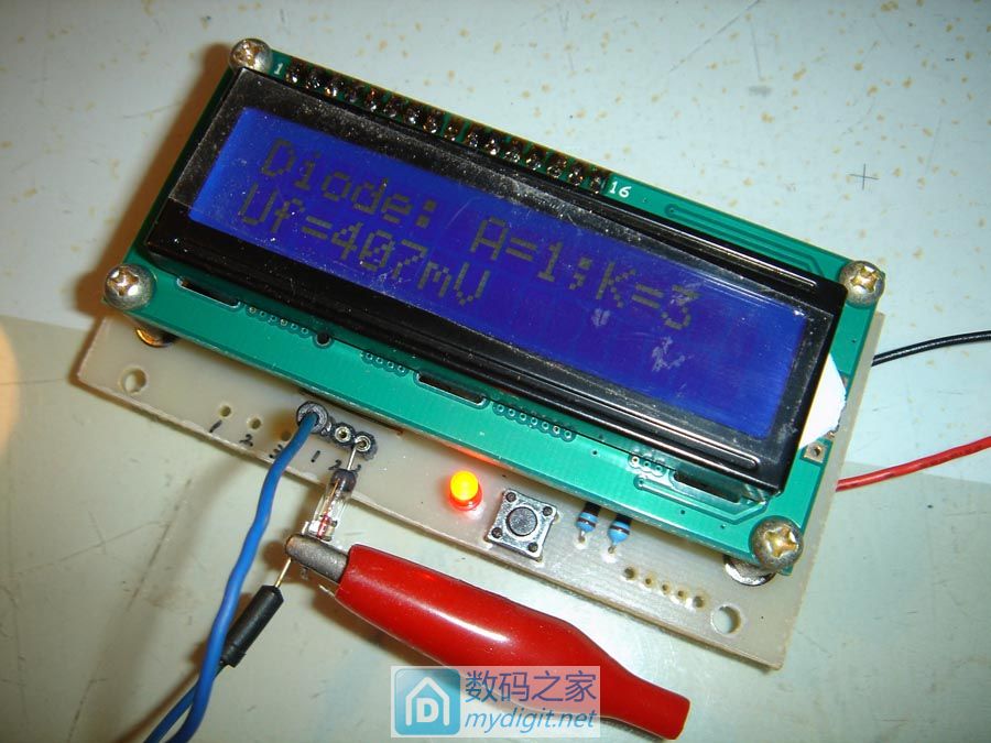

找了一个JFET,对于结型场效应管只能显示管脚
HEXFET,这个能被正常识别
2N7225,一样可以测试
1N5408
2AP9
双二极管半桥也可以被识别,没有被识别成三极管

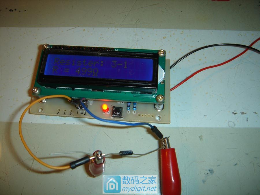

下面测试测试电阻,这个对于这种测试仪来说应该是比较考验精度的
50R,0.01%精密电阻,显示49R,鉴于M8的内置ADC,可以接受
500R,显示499R,可以
13.5K,这个显示的相当准确啊
120K电阻,显示119.2K,也不错了,误差在1%之内

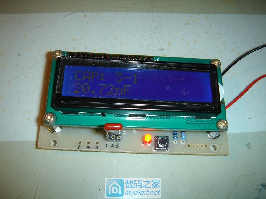

再测测电容
WIMA 0.22uF
西门子0.47uF
飞利浦0.01uF MKT
国产0.022uF CBB
