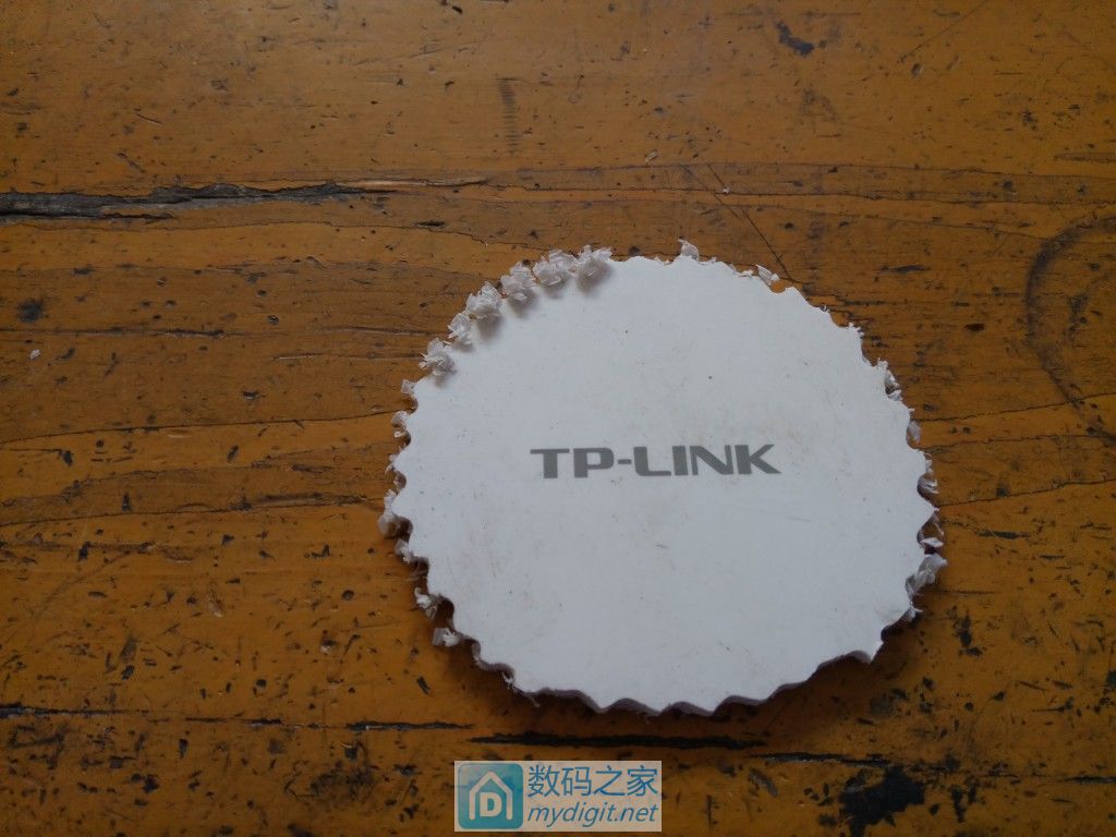

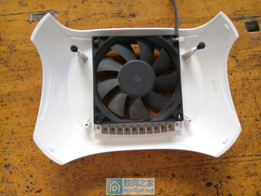

乐视2代手机X620,手机发热很快,我并没玩游戏,只是看个视频而已,要是充电时也用,发热更严重,设置里显示电池43度了
想起以前路由器加风扇,干脆给手机也来一个
参考笔记本散热架,找到了一个废路由器,雷劈坏的,已经没有修复价值了,拆壳子改
手钻开孔,手工刻刀清边,不怎么圆,强迫症勿喷

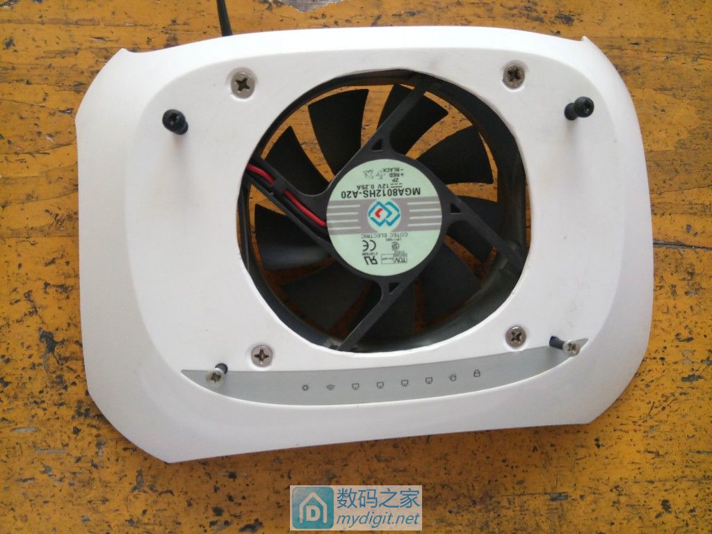

从电脑电源拆了一个8X8的风扇

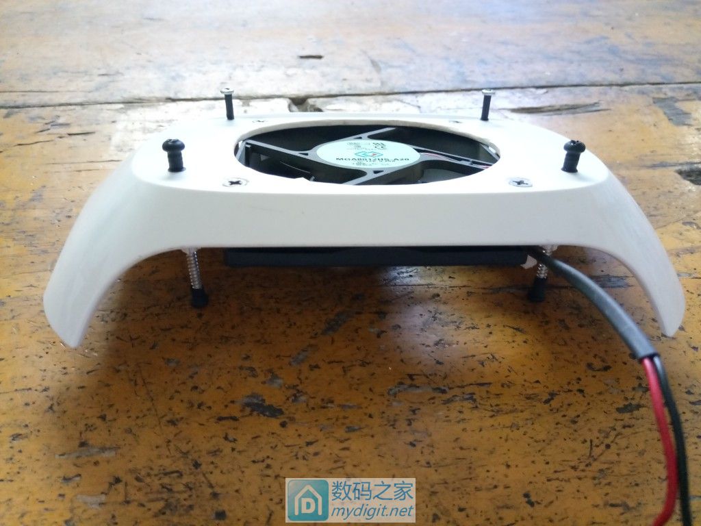

原来计划是直接放平的,但超薄风扇依旧有点厚,离地间隙有点小,进风量不够,加了两个螺丝钉太高后面
侧面

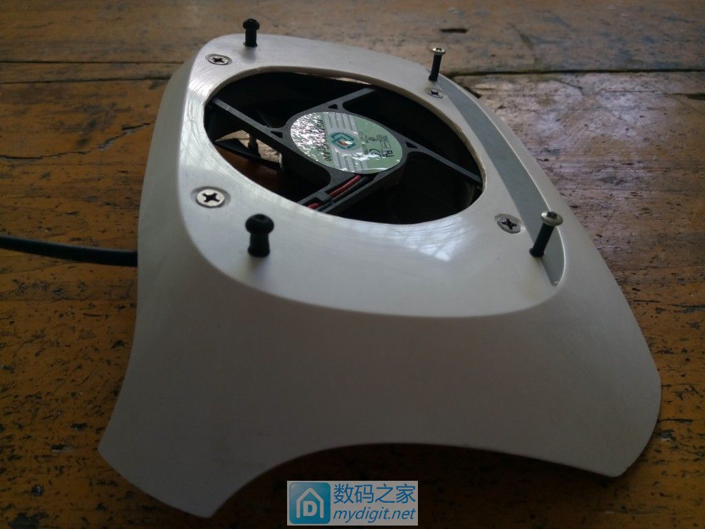

背面

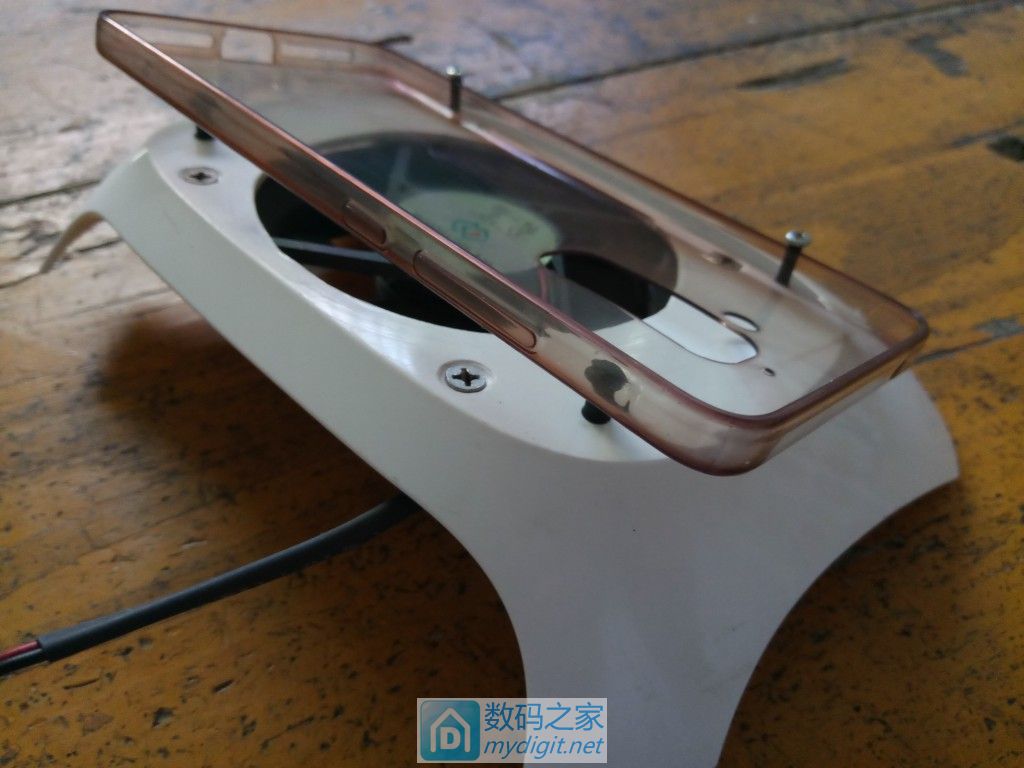

只有一部手机还得拍照,硅胶壳子占位

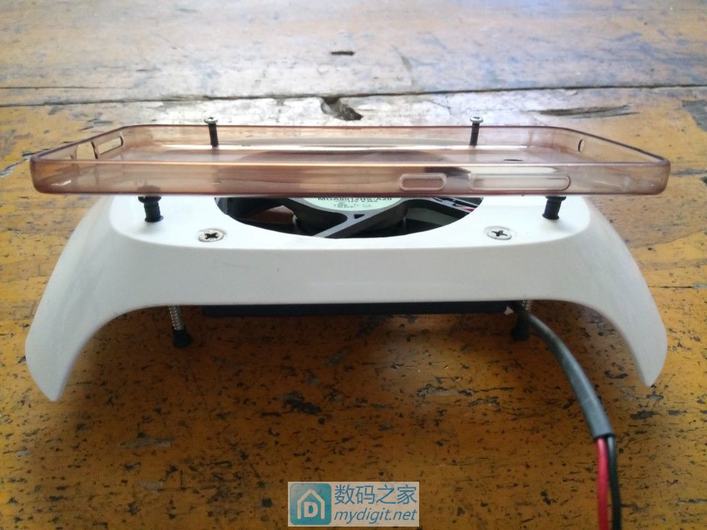

不同角度看一下
下面两个螺丝套了热缩管,拖住手机,上面两个螺丝抬高手机有个角度,方便实用,也是个风口
合金壳子,不戴硅胶套放散热架上试了试,效果显著,手机不再发热了
