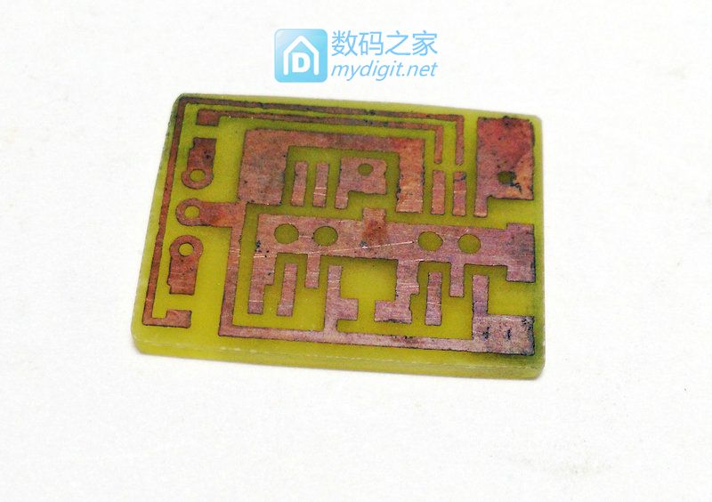

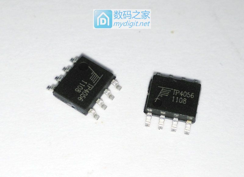

当年拓威刚推出4056 4057的时候和他们申请了不少样片来做测试。
在隔壁发评测时候,把每一片的截止电压都做了标注。

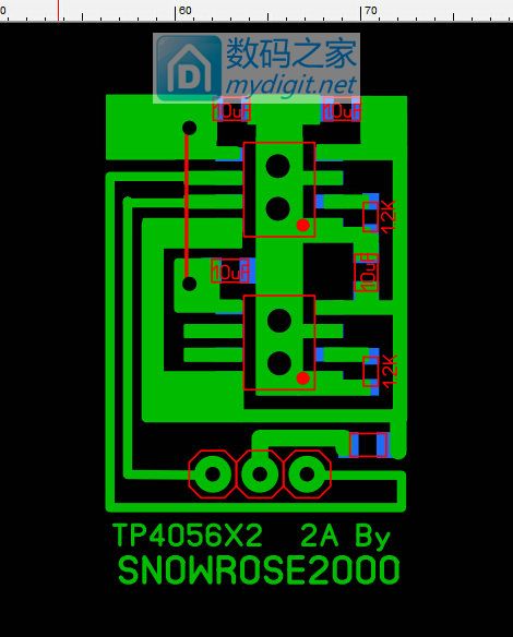

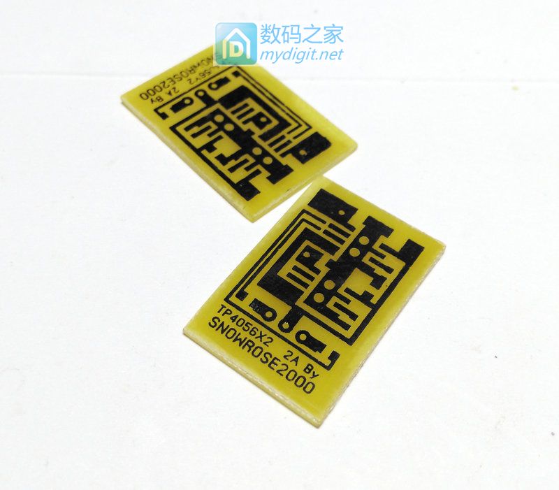

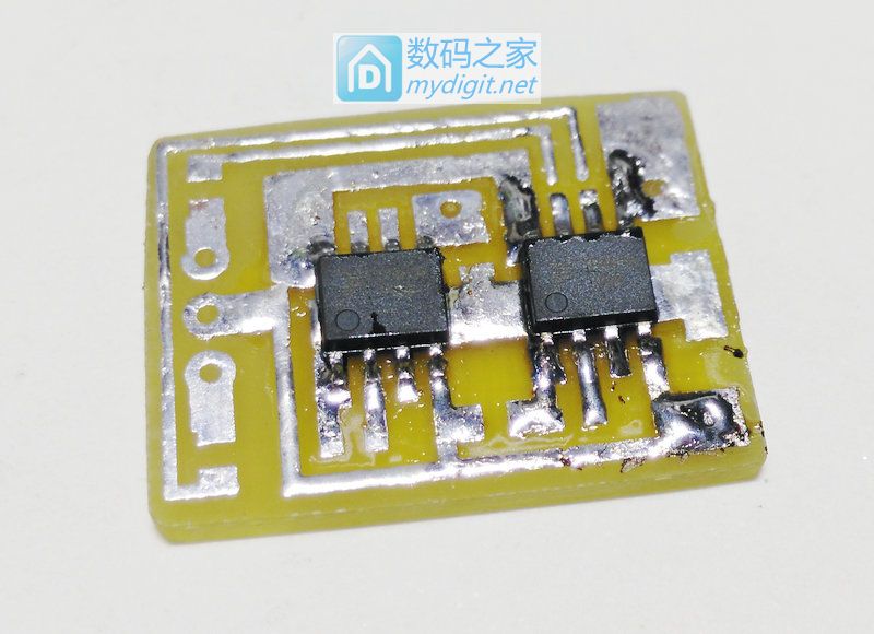

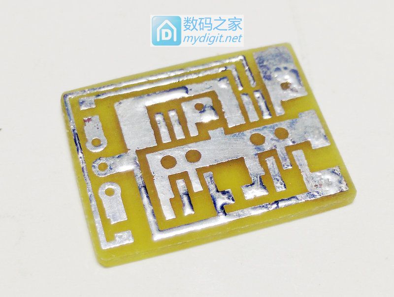

刚学画板的时候画的双4056并联充电板。

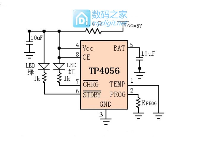

官方的典型应用电路。并联使用的时候,除了prog和指示灯以外其他引脚直接并联即可。
而且理论上可以并联很多个。
当年做了不少4056并联的板子。又翻出两个存货。

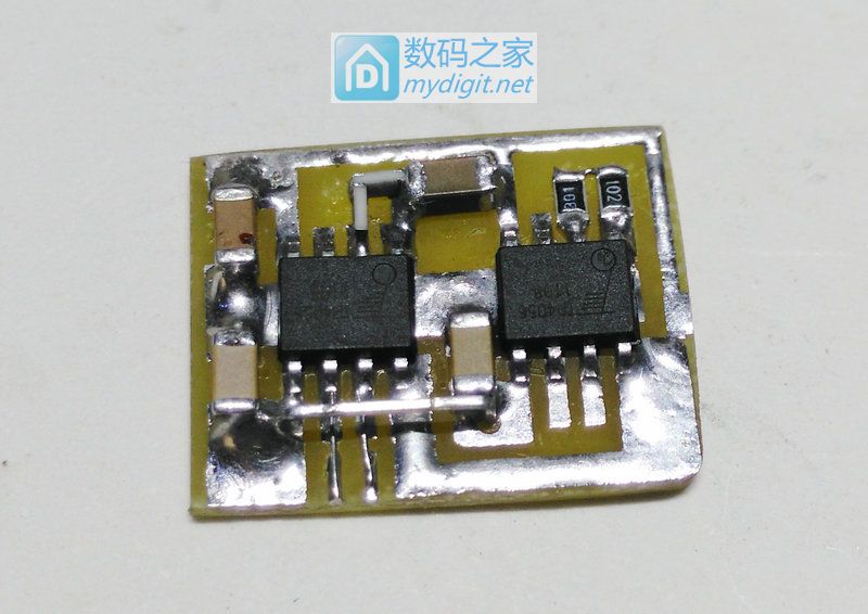

上锡。
翻出两个4056,一个截止电压4.18V,一个完美的4.2V。
开始焊接。

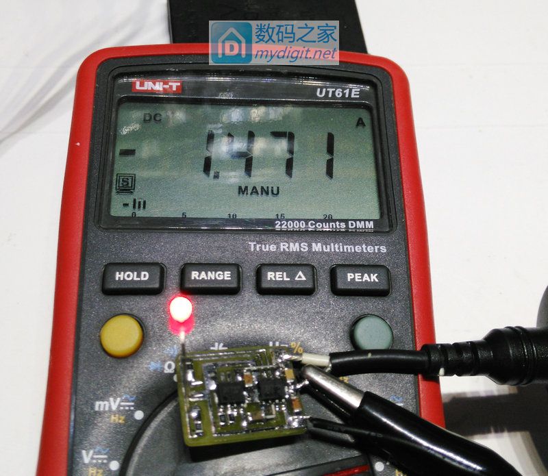

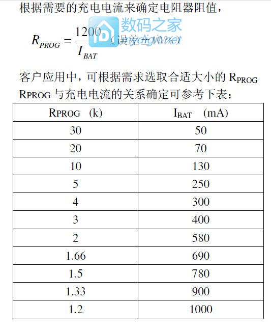

焊好后测试一下。至于发热问题,耗散电阻和输入电压很重要。
还有就是充电电流的设定。尽量不要设定在满载1A下工作。

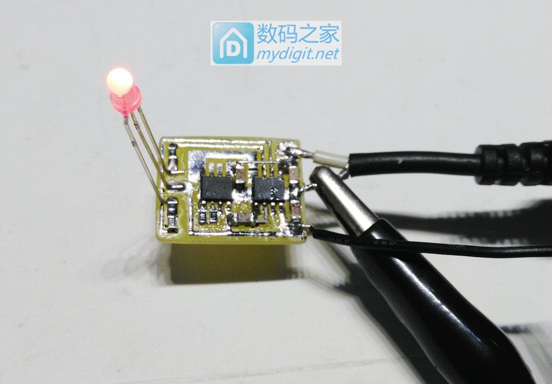

充电电流的设定。
截止电压4.18V那个设置充电电流900ma,4.2V那个设置电流780ma。
指示灯接到4.2V的4056上。这样就保证了充电结束后,指示灯能够正确指示。
实际充电电流1.47A。接近设置值。

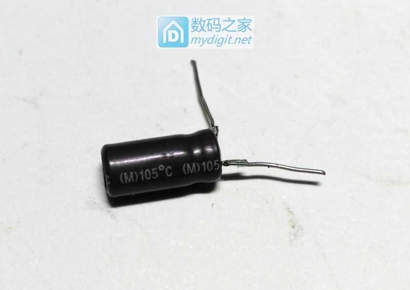

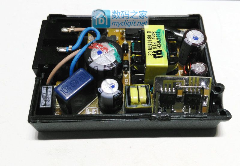

打算把这板子装到1.5A PSP的电源里。所以,还得再缩小体积。
大概只能放在这了。

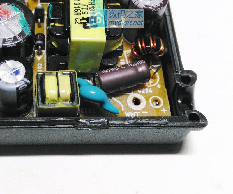

低压侧有个电容需要放倒。。。
所以先拆下来接腿。。。
放倒这个电容,就有地方装板子了。
