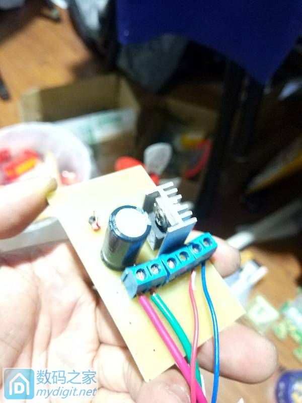

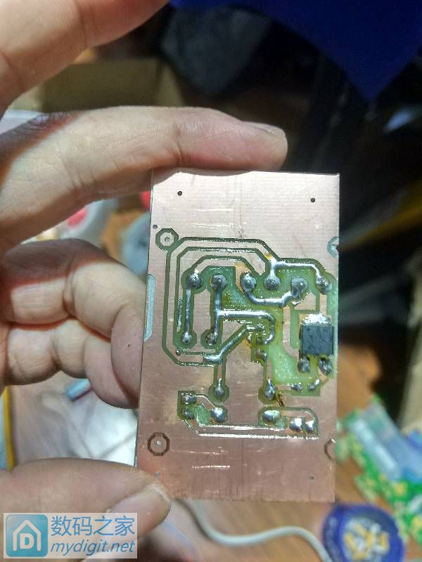

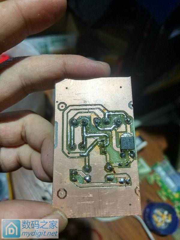

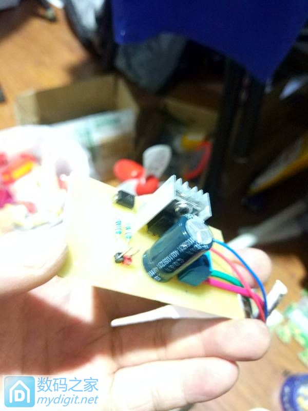

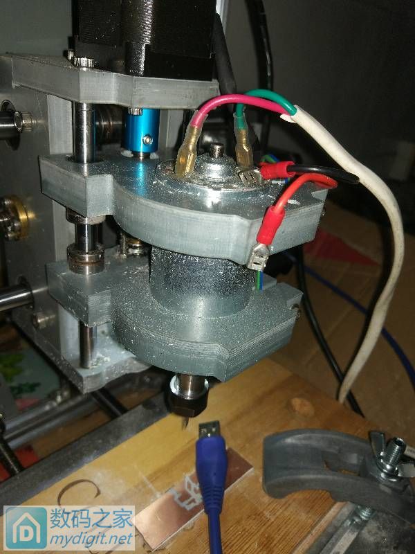

原理图在下面,请高手指点下哪里还要改进的,刚刚加入了指示灯和工作灯,我是控制24v的电源,准备在加个12v输出的给led用,手头刚好有特价买的12v灯带,3个灯珠可以剪一段。可以贴在电机位置照明,这样工作就方便多了。led费不了多少电7812应该够了。主要是非专业,元器件用的比较随意。
本来想做继电器模块给雕刻电机用的,不知道哪里搞错了,费了好多板。不弄了。手头很多拆机的n mos ,干脆做固态吧!
材料,nmos看需要的功率 78M05开启nmos 1K加在光耦前面限流  100K并在nmos2边的脚上加快mos关闭 36V电容看别人说应该加续流二极管的,我加后上电负载电源就进入保护,加了电容就正常  718光耦触发78M05给电到mos 3个接线柱一个24输入,一个输出,一个是电机 红黑2.54插针连光耦,加一个覆铜板。做好后才觉得应该加个指示灯。算了,累了,休息下。整整思路看哪里要改进的下次整个完整点的。这次先勉强用用吧!原理图在电脑上,上论坛都是用手机玩的,这次pcb没放平,隔离给了10圈,花了2小时,自己去睡觉了,起来一看有一点都没雕到,手工搞了下,勉强用用吧。
原理图,pcb暂时就不贴了,刚刚又被我整乱了,明天钓鱼去,明天晚上有空再理吧
