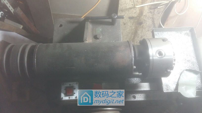

看到众多坛友的支持鼓励,在此一起感谢了。声明一下,本人上班族一枚,非从事机加工行业。只是业余爱好,最喜欢电子制作,有时做些东东,总希望有个车床就好弄多了,才做了这个。利用下班休息时间做的,主要是凑合适改造的材料费时,所以拖了两个月才基本完工。
看大家喜欢,再补充几张图吧!在六楼,当时以为没什么人看,没占楼。。。。
先上个整体图把。在不断改进更新中。正在把小托板改成大一点的托板(未完工)

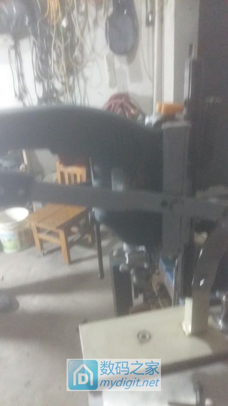

两个月前的一天,在废铁回收公司里发现了一台60年代的大型设备,上面有铸铁的燕尾滑台,就拆了回来。大滑台长95CM,带上面的滑盖和滑盖上的直线滑轨滑块,一共180多斤。小滑台长1米2,带上面的直线滑轨滑块,一共120多斤。还弄回来一个设备上的类似于床头的东东。重80多斤。配上之前收到的尾座,动了做个车床的小心思。所有东东除了卡盘均是1元1斤称回来的!!!

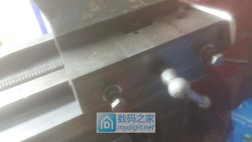

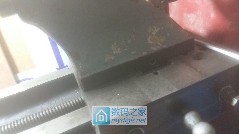

一、燕尾滑台。有锈,拆回来后上油,除锈,还凑合。感觉不出一点间隙。
大燕尾台,未清洁
大滑盖。上面的直线滑轨滑块还未拆除。

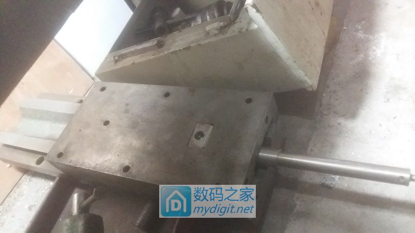

小一号的燕尾台。上面的滑盖上还有两副直线滑轨4个滑块。另外还有两个更小更短的燕尾滑台。车床目前的小托板就是这个最小的燕尾台做的。之前排的照片较少,可能没拍。(拍照时满手油。把手机都弄脏了)
简单组装上,看看
大滑台的盖子太长了,刚好一份二,一半做主托板。一半做尾座的滑台。这个滑盖厚25mm。切起来真费劲啊。俺只有100的角磨机,唉。为了切的尽量直,用东东顶着点,费老劲了。
里面的塞条也一份二。然后,要打孔,攻丝。好累啊。只有一个东城手钻夹10钻头的、还有一个70年代的老飞机钻。

这是之前收到的尾座。35斤重。自带底座坏了。改之。刚好它带上底座反而高度不合适、去掉坏的底座。然后在切开的一半大滑盖上做手术,钻,角磨机切。锉。。。。。。。
床头的简单处理
弄回来的床头,拆开清理下。好重啊。80斤
床头座,左边
主轴。直径最粗65MM。最细45MM
里面4个小日本的NSK大轴承,质量很好。汽油伺候,然后上黄油装好。
这是床头上原来带的类似于卡盘或法兰的东东。铸钢的,打算用它改车床的法兰,后面有加工过程。
简单比划下看看,像回事了
图中的小托板就是上面说的最小的燕尾台。所有东东只是摆好,均未固定呢。没有床座呢。

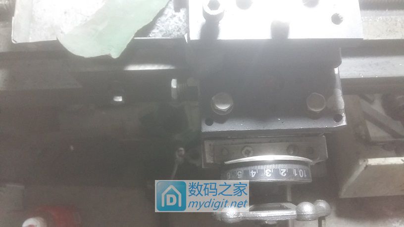

三、开始做刀架吧。真难啊。找了块厚点的钢板。切成三块一样大小的,和小燕尾台宽度一样,其中一块,上面打孔焊接了一根立柱。剩下的两块,中间夹一块厚点的钢块。然后均打孔(太难了,用的金属开孔器一点点的打的),然后打孔攻丝。。。。种种艰辛啊。
为了切直。用拆下的小直线滑轨加角磨机做了个建议的切割机。
摆上挺好。

安装主托板。这是拆大燕尾台时自带的一根丝杠,成色很差,但是实际使用没问题。

五、下面改加工法兰啦!!!
之前拆下的东东。拆这个费老劲了,俺没有拉马。就用三根大螺杆拧一点顶一点,最终嘭的一声掉了。之间用断了两根大螺杆。
手电钻打一圈孔,累死了。
终于打掉了
安到主轴上,待加工。

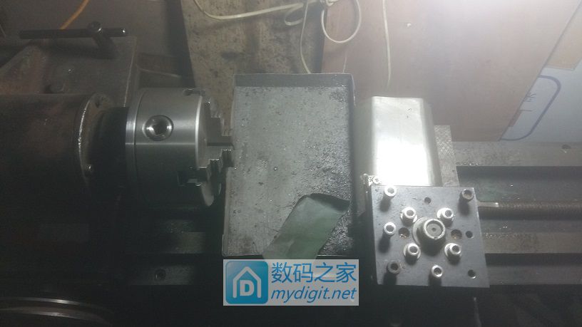

开始车喽。
车完后的样子。一开始电机是2800转速,用了3比一的皮带轮传动,速度还有900转左右,速度有点高。火花四射,没办法,先弄好再改转速。

最后的样子
现在速度将为500多转,再车的时候没火花了,很好很好。
做个防尘罩吧,凑合用。
车根木头试试

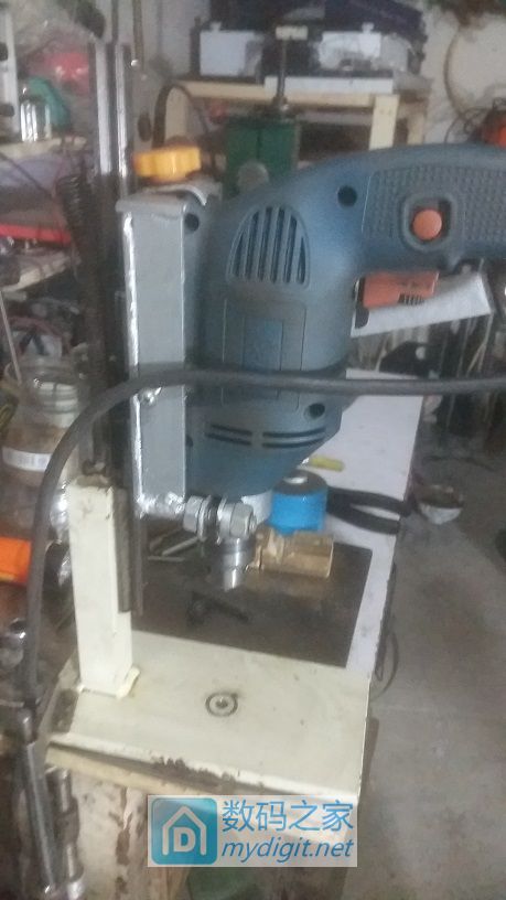

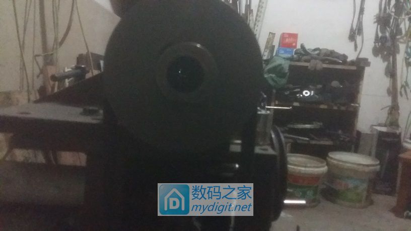

最后想了箱,那么粗的主轴居然是实心的,真不好用。怎么办,40多公分长。找人上车床加工,人家不是要价高就是不干,唉。自己来吧。
先定位,打孔。然后见图,焊了根车刀加长杆。开车内孔、
车刀加长杆不够长了。直径也不大。最后找了根25直径的电锤钻头。焊加长杆,车之、
电动三轮车电机改的砂轮机磨磨钻头,之间的艰辛啊、
终于。。。。。。
通了。量了下直径26MM、够用啦。
