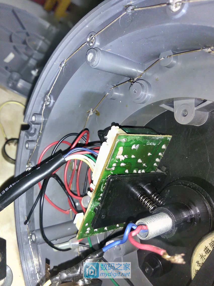

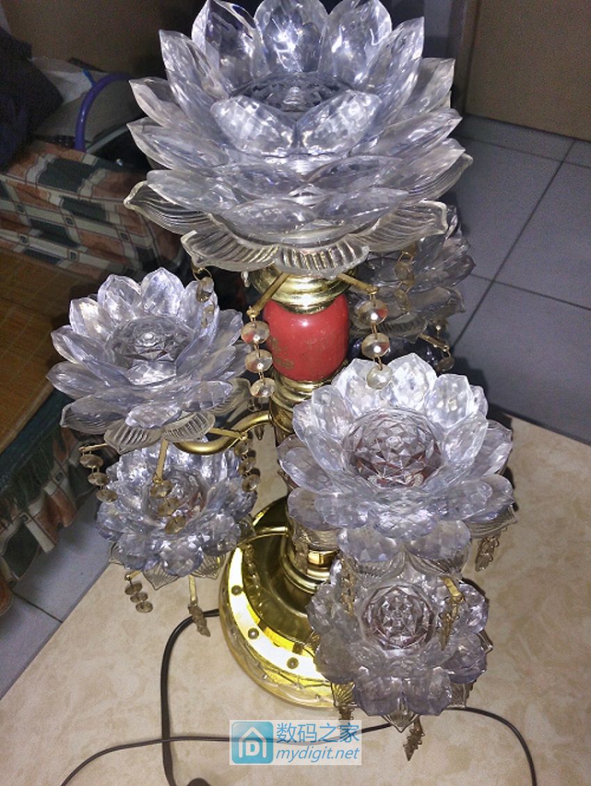

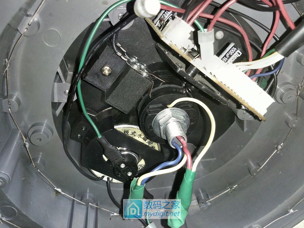

七彩莲花灯可旋转带佛教音乐同时LED灯可变七色。现在灯不亮,可旋转音乐不正常。打开看看内部结构。
灯不亮,可旋转说明电机没问题,应是电路不通了。

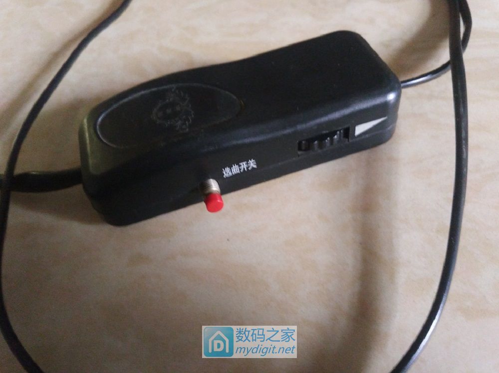

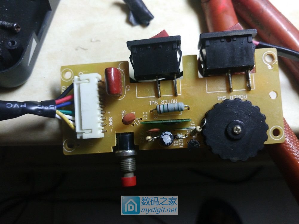

开关一是总电源,二是控制上面灯旋转;另一侧是音乐开关与选曲按钮。

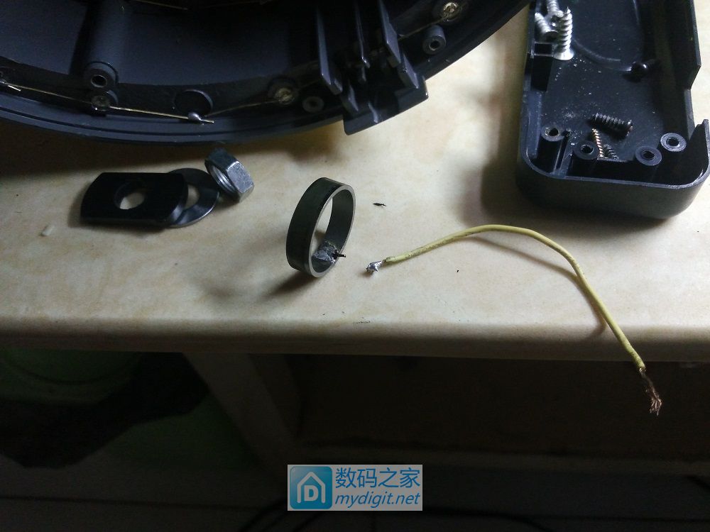

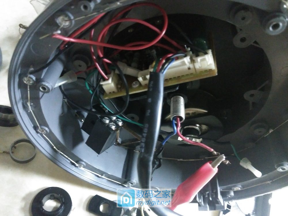

底座内部,一是电路板,负责信号放大与降压。另一侧是同步电机负责上部灯旋转。电源通过两个铜片压弹簧与轴上两个钢圈相连。其中一条线已断开。
取下连接线直接通电,灯可灯。不过有3个原来已坏了。
重新焊接组装好。通电后灯亮,可以旋转。但音乐芯片发热严重,估计已烧。音乐不正常放了。在X宝上找了半天原件也没找到。只能这样了。
