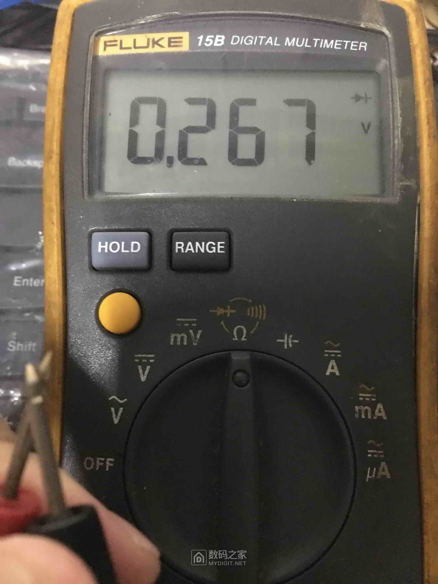

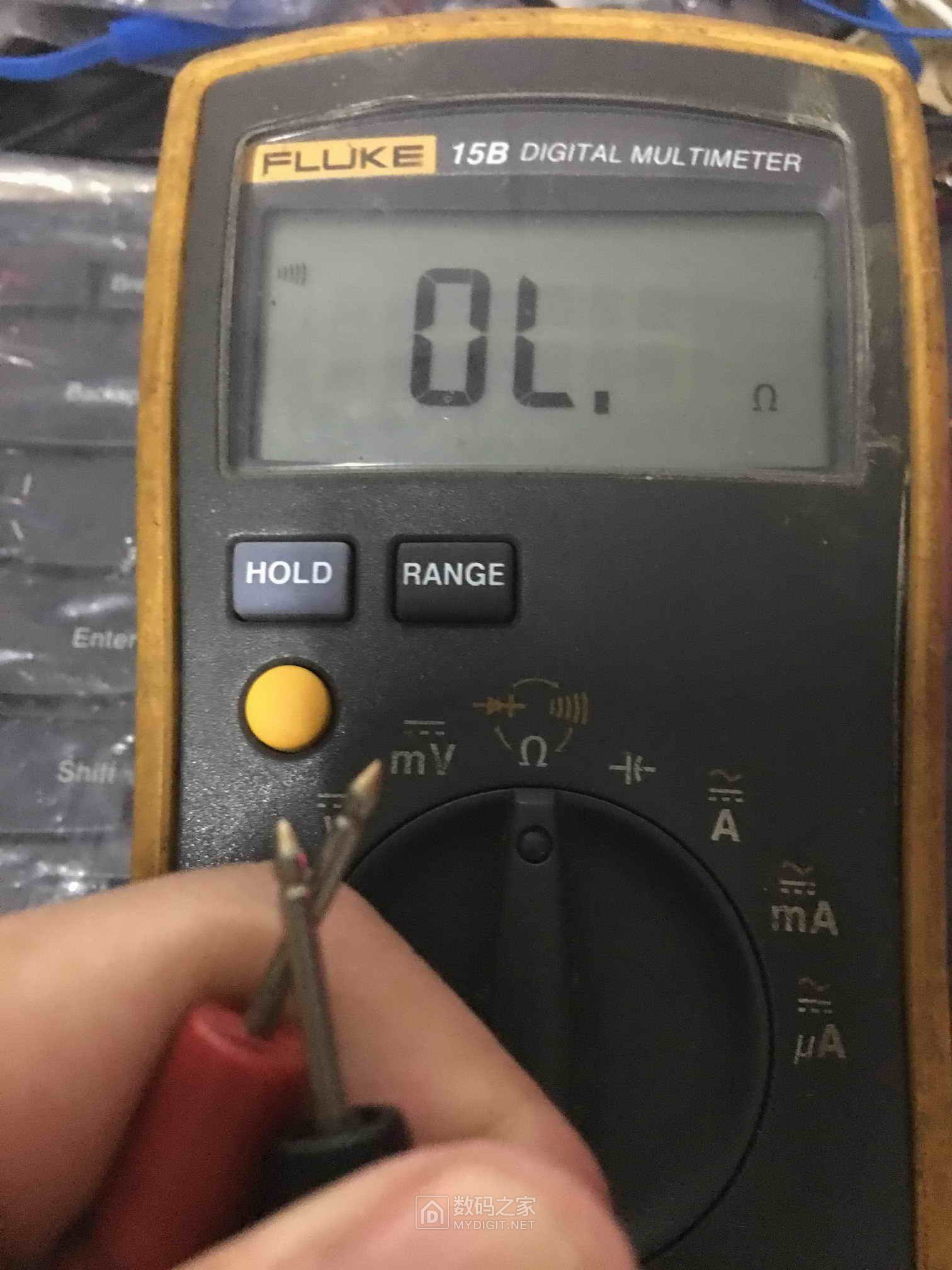

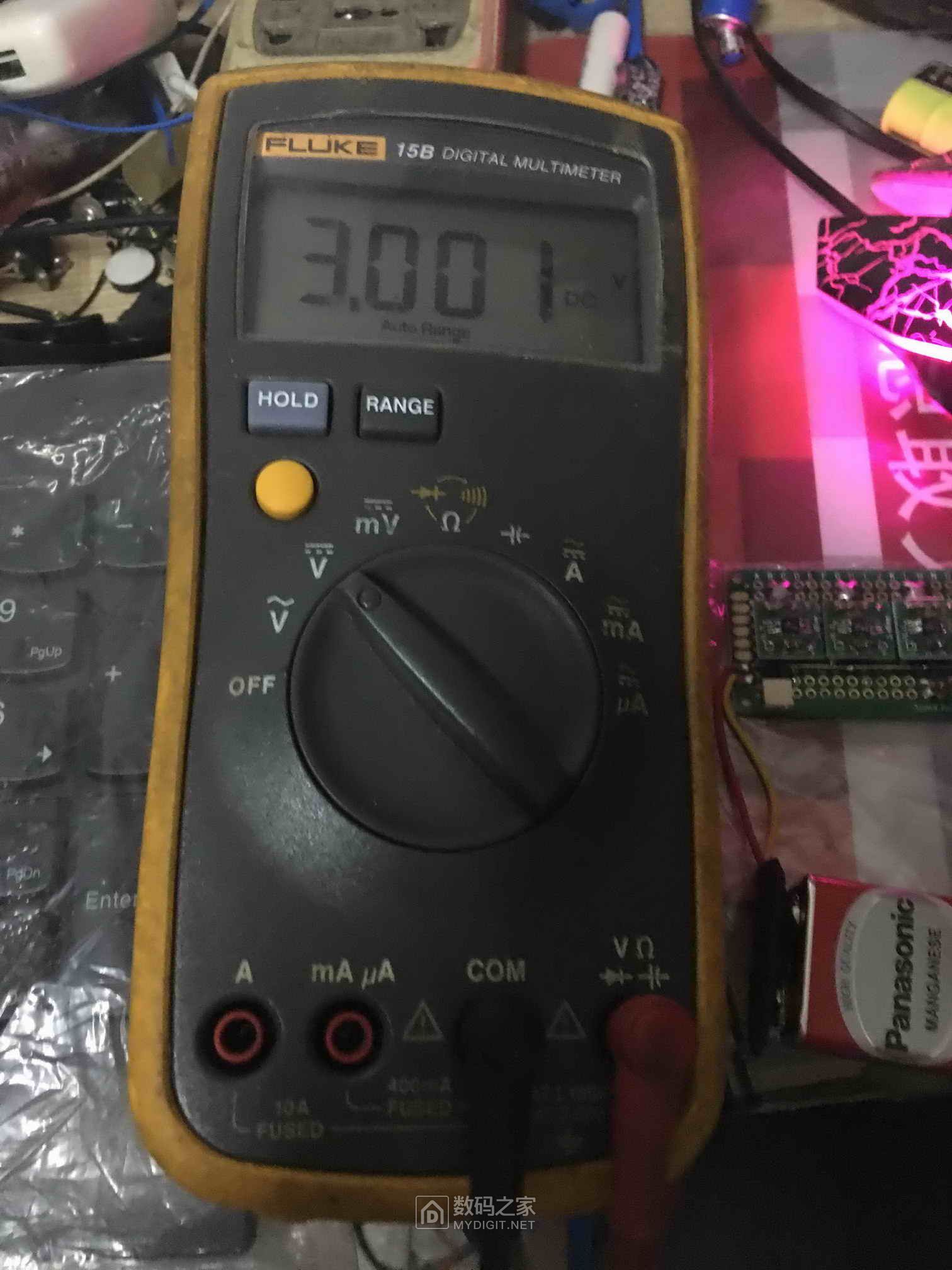

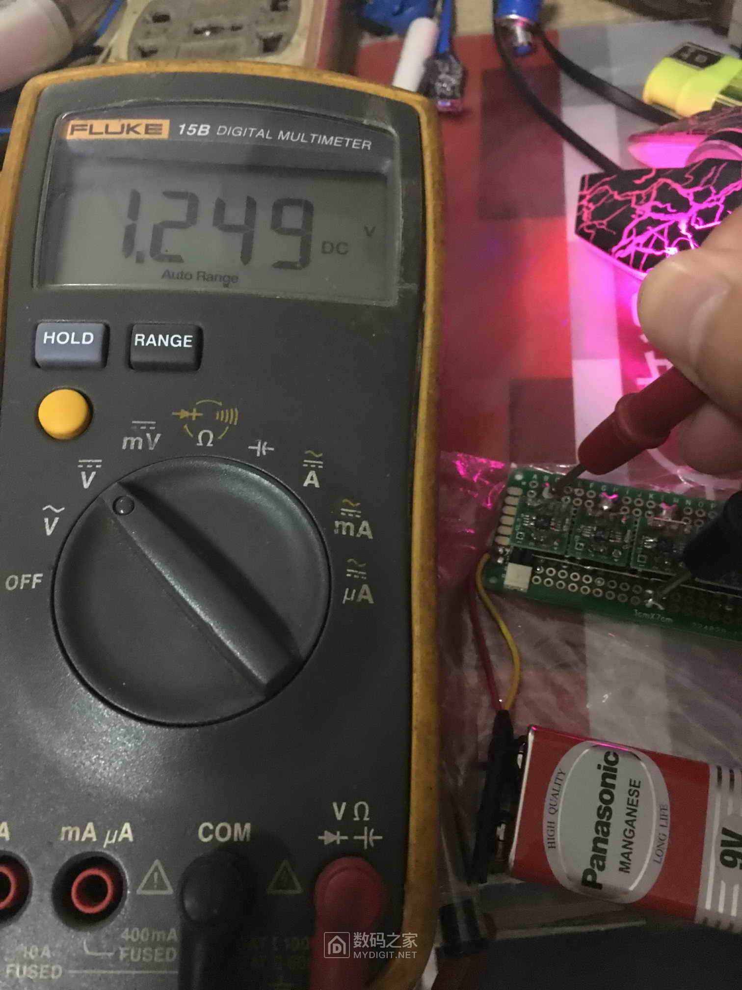

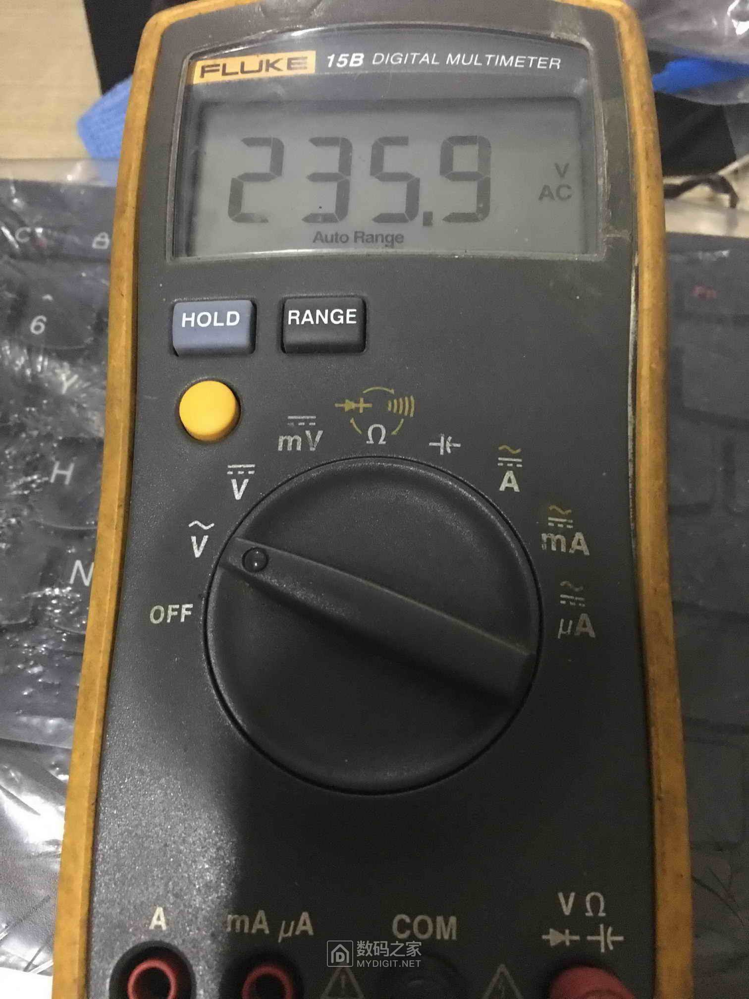

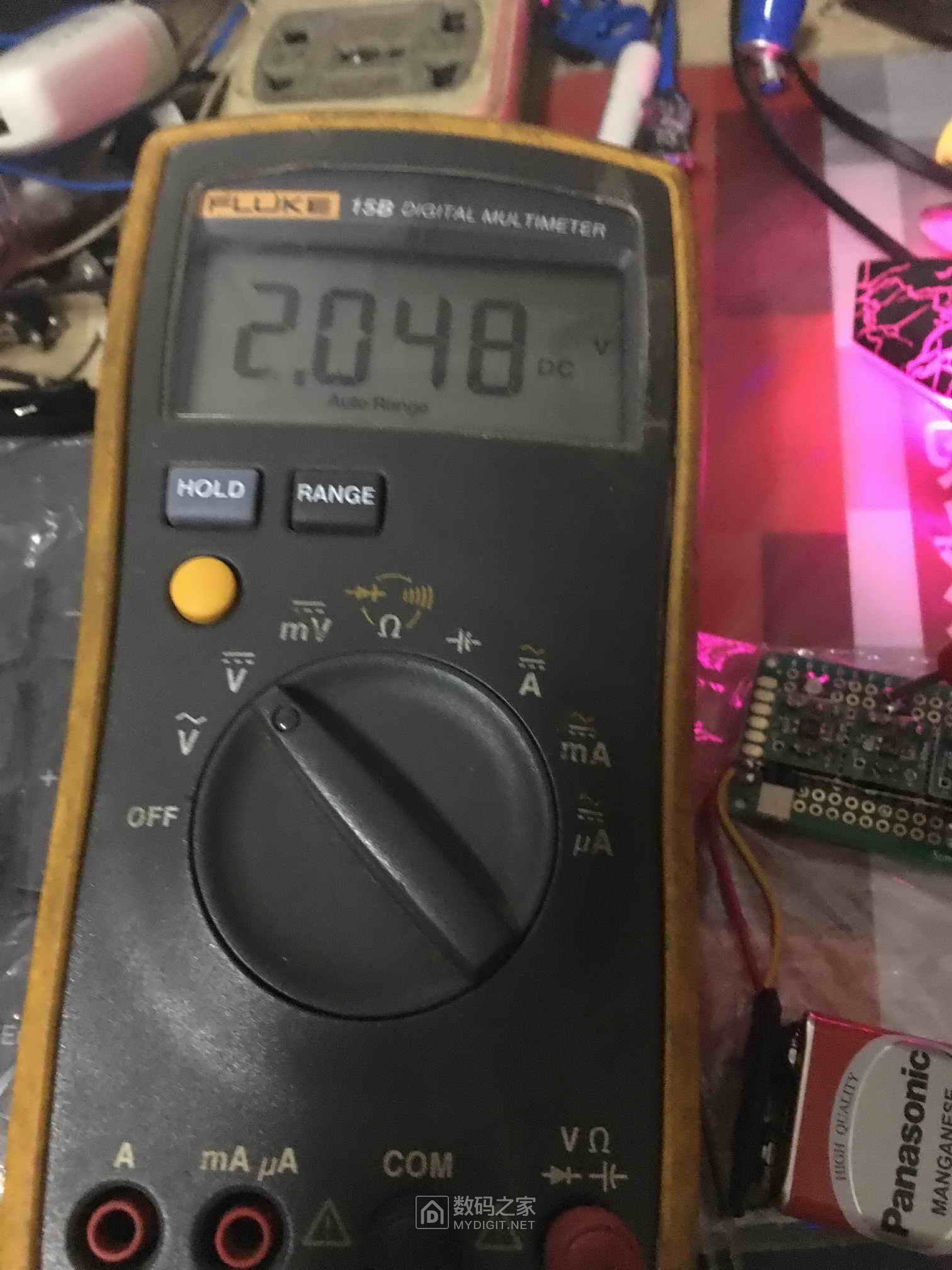

FLUKE F15B求维修分析

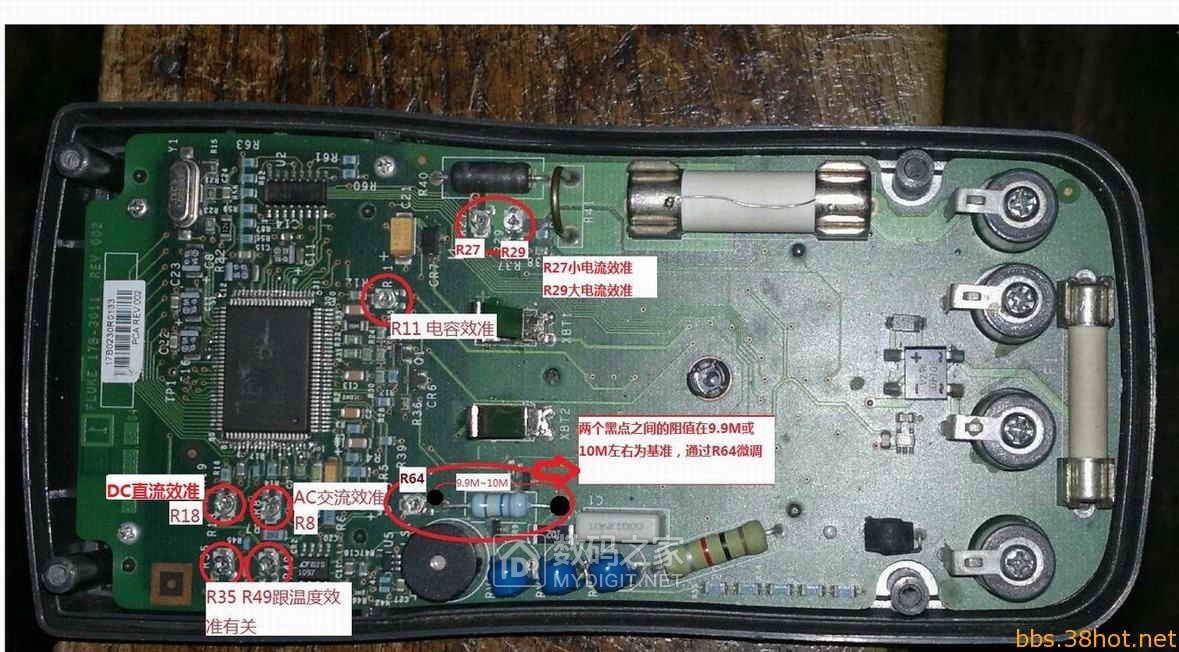

FLUKE 15B之前一直正常使用的, 但有好久没有使用了,前几天用LTC6655做了个电压基准,想着拿出了调整下电压,结果调整完电压后才发现表坏了

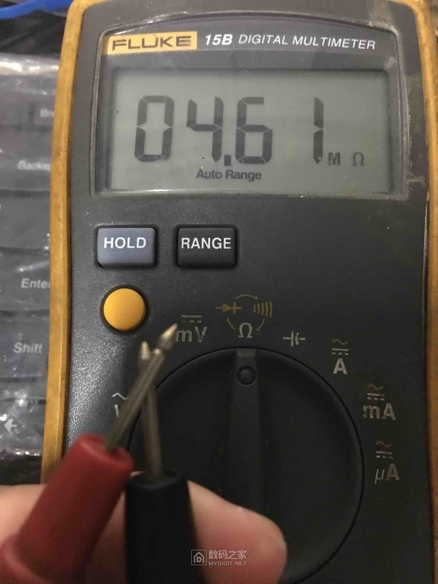

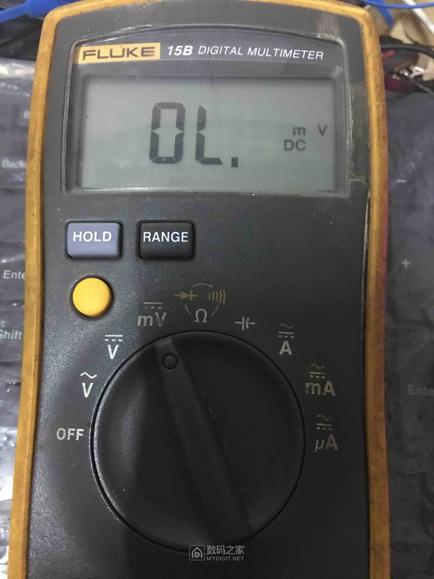

欧姆档不起作用了,测通断不提示了,但按RANGE的时候有哔声,MV档也完了,电容档也没反应了,现在就交流电压,直流电压可以测
调整就是按这个图只调了R18而已,其他的也没有动呀
大神们,这个情况是FS9721-LP3 坏了么?
交流市电

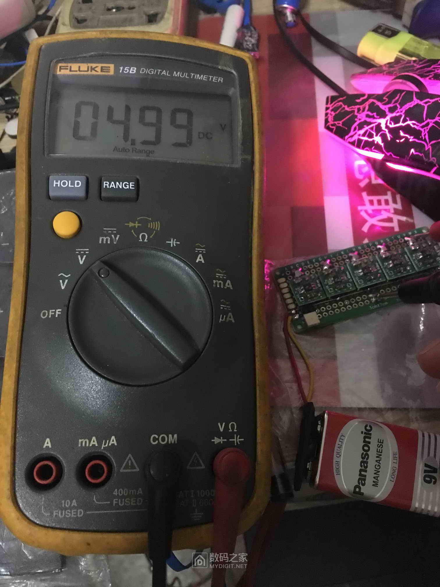

直流电压1.25V
直流电压2.048V

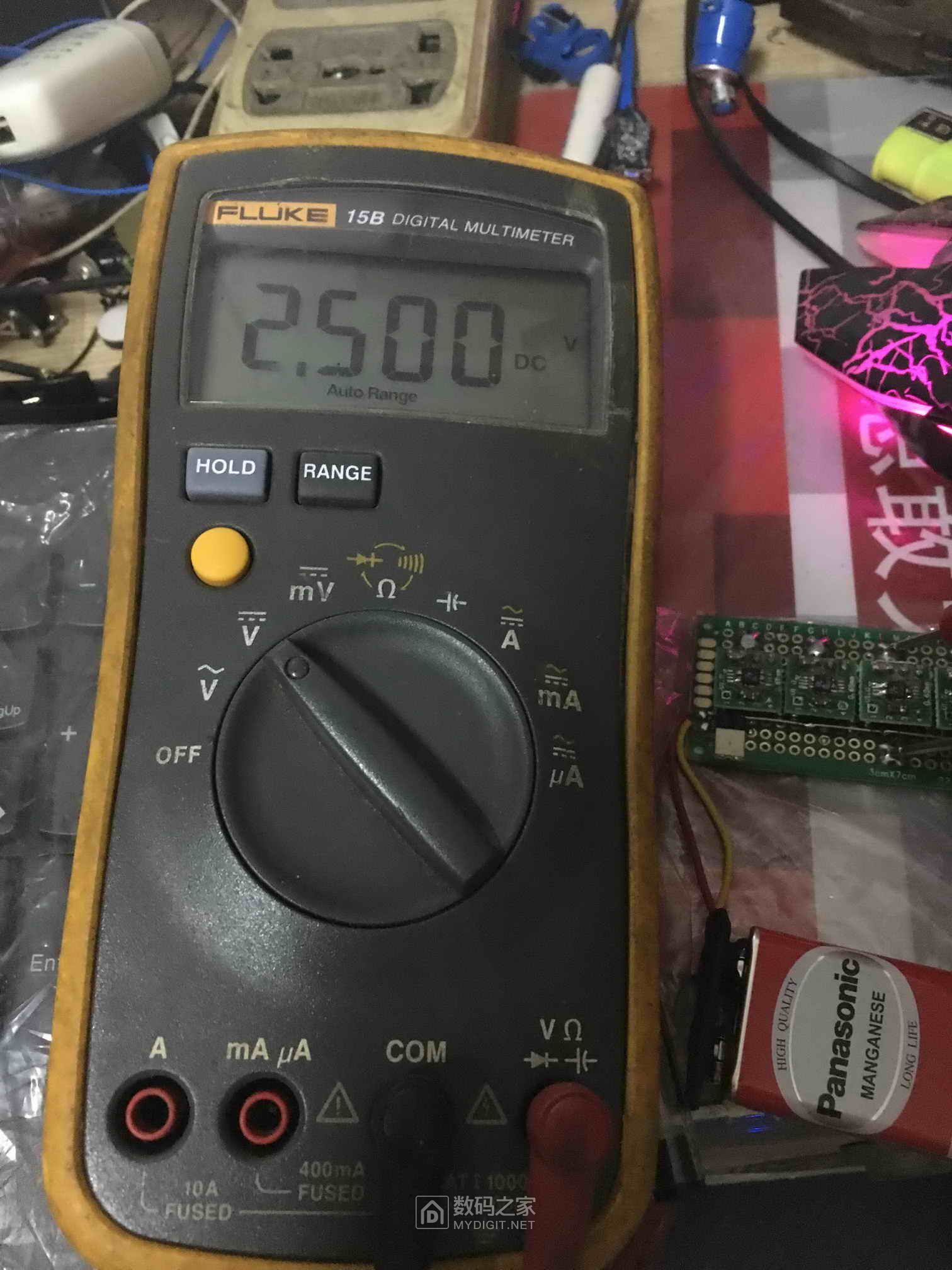

直流电压2.5V
直流电压3V
直流电压5V
直流毫伏档
电阻档
电阻档二极管测量
电阻档通断测量
电容档没上图了,接电容测量也是出来数据不对,应该是也完了,各路大神,请问这个该怎么维修?@4902137,@万用表维修,
