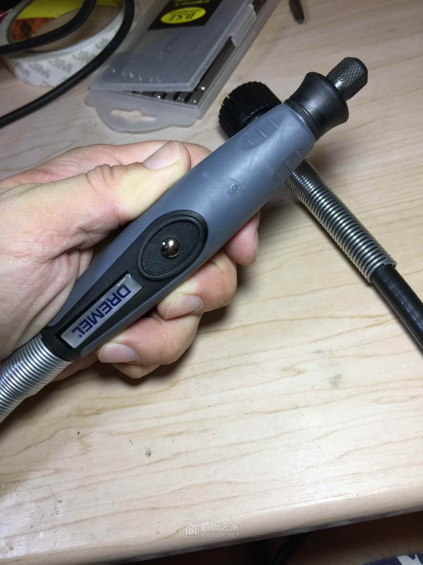

随机附赠的软轴

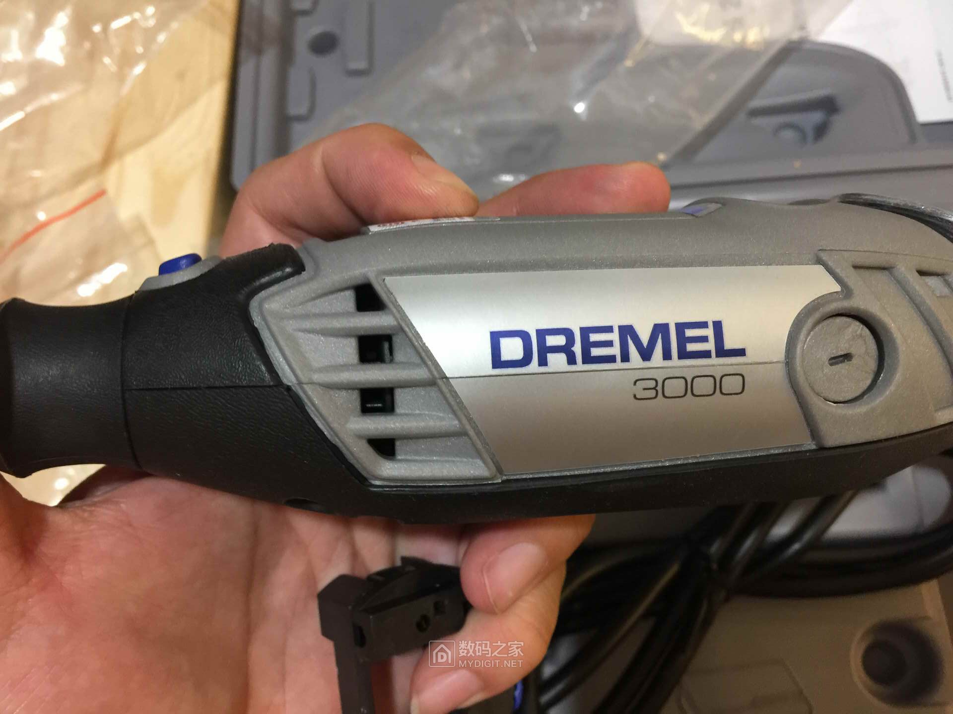

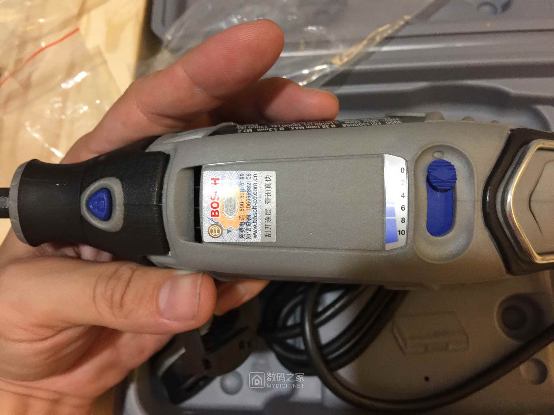

好了 既然买了4000  准备出掉我的3000了
首先,经常看我帖子的人应该清楚, 我是工具控 说实话买工具不怎么干活的那种
但是工具买来都要拆开来研究一下, 即便有2套, 2套我都会拆, 主要是看内部有没有什么瑕疵一类的

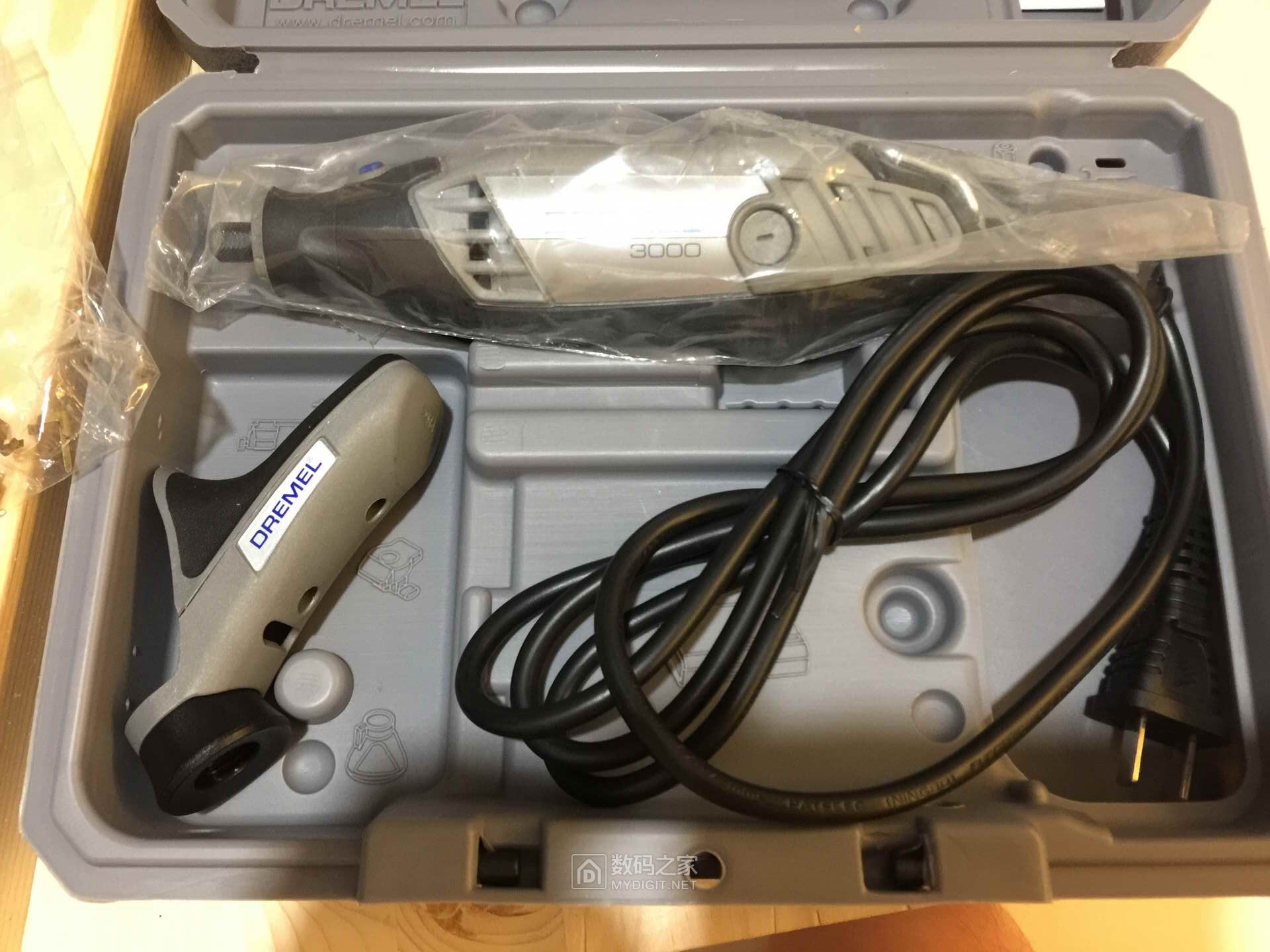

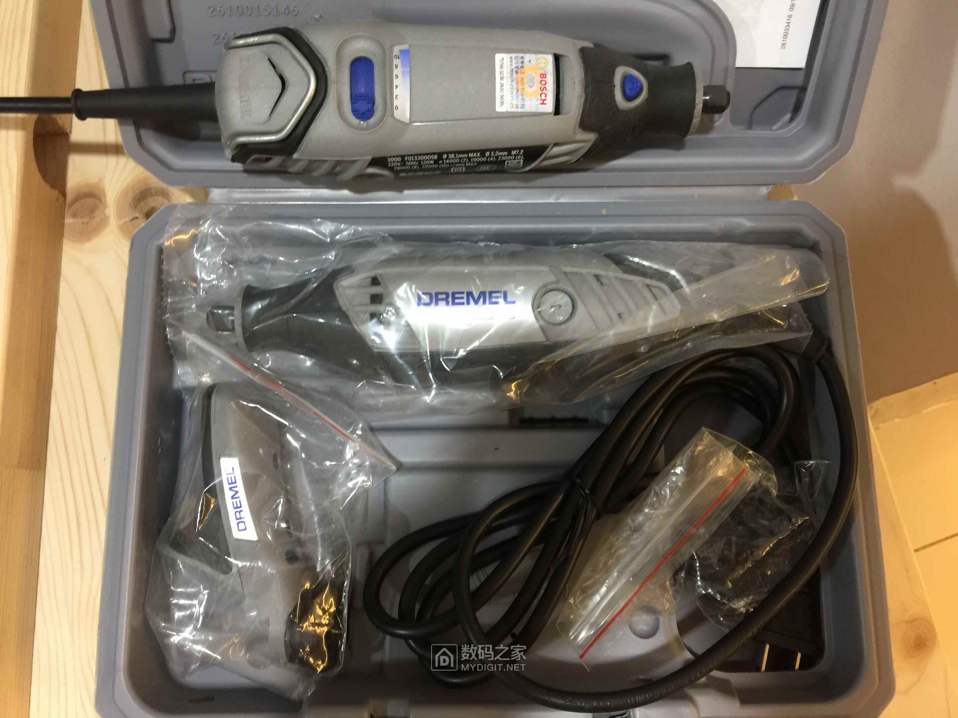

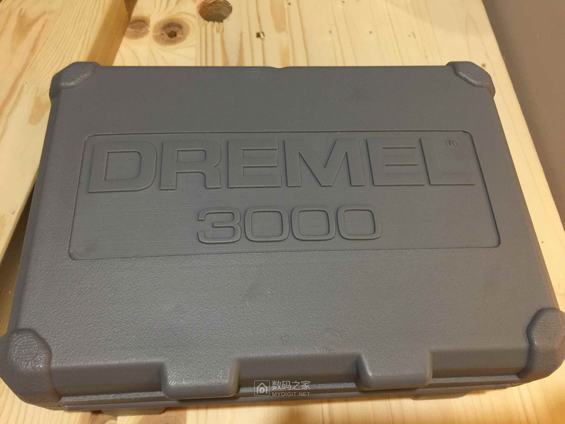

下面是我之前买的琢美3000 . 有2个 一个有盒子 一个没有盒子, 附件因为自己要用所以都留下了,这里只单机出售
有盒子的那款附赠一个握把,和一个我找博世经销商订的开关组件(订来是为了备用)
有兴趣的朋友可以在闲鱼上搜索 琢美3000 位置定位东莞即可找到我发布的
