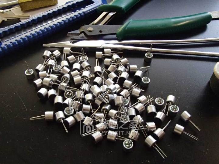

测试用麦克风一只, 这个得自己做。
从收集材料开始, 先去买一个驻极体话筒的心,如图:
只用初中文化告诉您 怎么测试耳机
它的直径是 6mm,  别买错了哦。  国内的型号叫 6050 Electret Microphone Capsule.

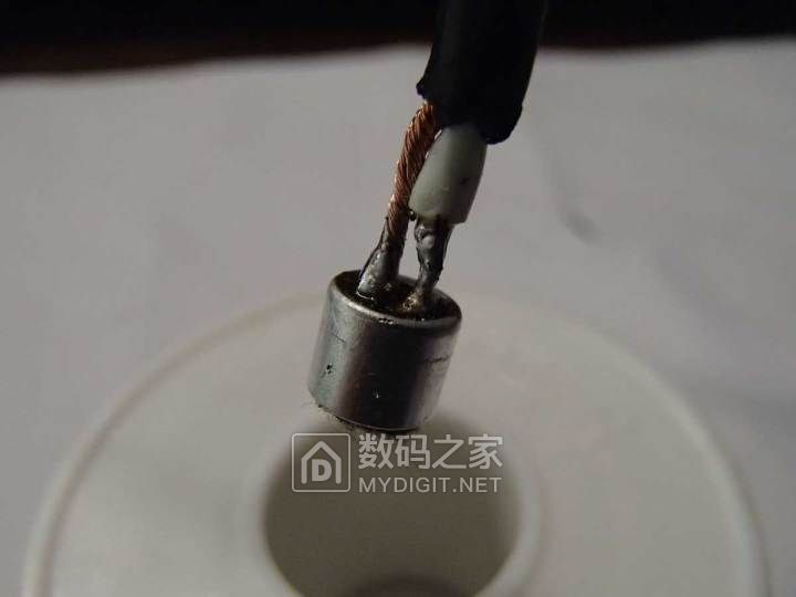

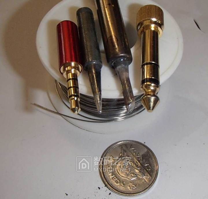

下一步就是焊接, 用的烙铁头最好是尖的,当然厉害的大神用斜口的也能焊。
只用初中文化告诉您 怎么测试耳机
实验材料及人员准备那里俺没把话说完, 抱歉。
请加上烙铁、焊锡丝、松香、小刀、剪线钳,湿水的卫生纸。
麦克风的心脏焊好一端以后先留着。

对应这个洞眼的插头, 叫  “AHJ /CTIA” .
AHJ/CTIA 用于老版 Apple, HTC, LG, Blackberry, Nokia Lumia 新版的 Samsung, Jolla, Sony (Dualshock 4), Microsoft Surface 以及 XboxOne controller 聊天适配器, 还有大多数新版的安卓智能手机 .

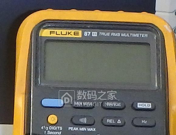

笔记本的麦克风输入口是给驻极体麦克风使用的, 这个端口带有直流供电。
如图:
这就免去了大家额外给麦克风供电的麻烦, 但是这也会带来一些问题, 比如换个机型有可能这个供电的电压会有变化。
Lenovo 的 IdeaPad 笔电的输出也是 3.5伏左右。
驻极体麦芯的资料从厂家可以下载, 举例
http://cirlw3yrzg4afc1x47lv2k18.wpengine.netdna-cdn.com/wp-content/uploads/2016/12/EM-6050-new.pdf
https://www.digikey.com/product-detail/en/soberton-inc/EM-6050/433-1094-ND/3973684
https://www.mouser.com/ProductDetail/CUI/CMC-6050-40T?qs=sGAEpiMZZMuCv89HBVkAk5dnNAycDlmQPKFkYjjEWn4=
这个供电影响麦芯的灵敏度和线性, 因此在测量的时候, 最好是能用万用表量一下。
