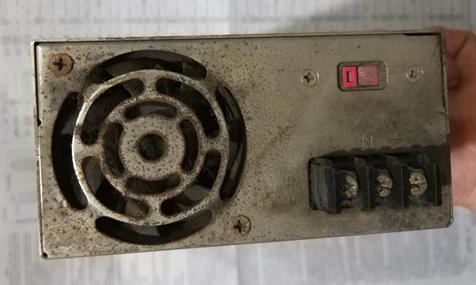

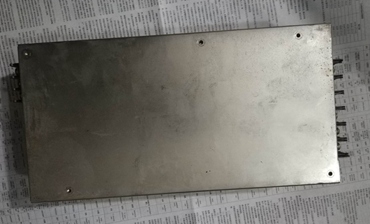

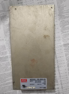

外观 铁壳 有轻微生锈 可以打磨处理一下

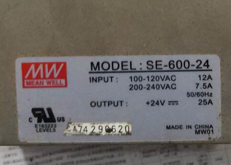

铭牌

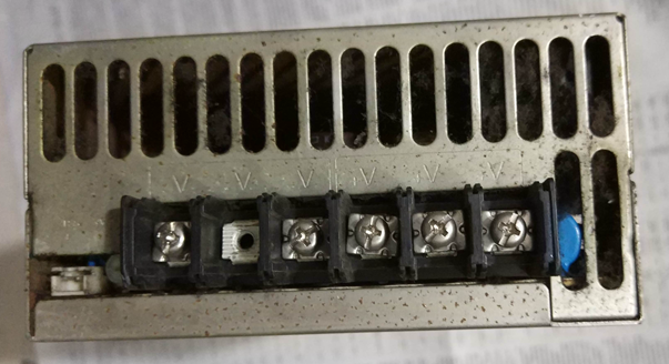

两头

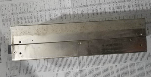

重量2KG一台

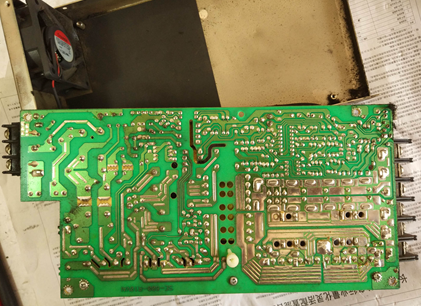

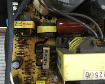

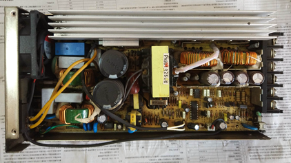

拆开

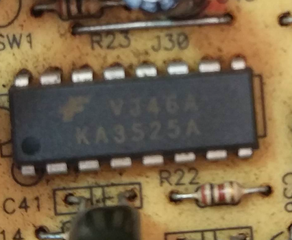

PMW芯片3525
带辅助电源 跟电脑电源一样
改装吧

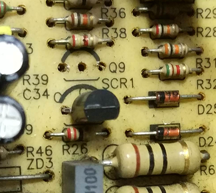

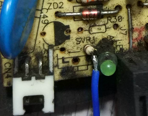

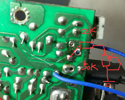

第一 3525去保护 因为输出电压低于17V或高于27V时会保护电压降低无输出(跟艾默生HD4825-3一样用的3525) 烙铁焊掉Q9 此三极管受358运放后控制3525 的锁止脚
去掉Q9
第二

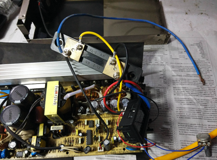

拆地原电路微调电位器 跟电位器一同连着的2K电阻也拆掉
2K电阻 串接50K多圈电位器 一端接3525 1脚 另一端接地 (控制原理为1脚与地阻值越小电压输出越高 反之越低) 经测试最高可达30多V 但由于输出耐压电容耐压35V 就固定在27V输出电压吧 可以给航模等多种设备供电 悬空断开此电位器 最低输出3.3V 刚好输出在一些单片机运行电压点上 还算比较合理 至于最低0V现在还没鼓捣到那一步

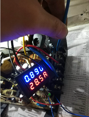

连接表头测试

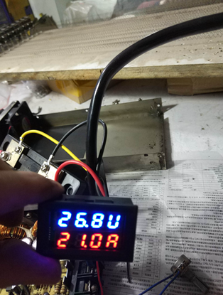

自己用电热丝做的负载 负载全部打开了还是不够 看来得改装下负载了
用30cm 42.5平方铜线直接短路两端 28A峰值电流输出 此时是3.3V输出时 被拉低到了0.8V 至少是有额定25A的哦 明日上图3.3V 低压负载真实情况
明日上传各电压点负载最大值 后续上传安装表头电位器后整机图片请关注一同交流哦
