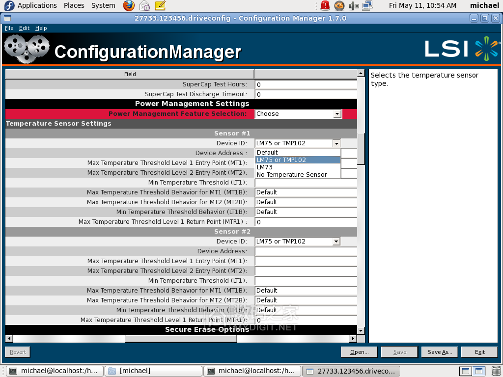

不断的试验,开卡的过程中一直在找FT64G08UCT1-8B相关的资料,这个真的很少,看了不少论坛,下载了不少工具,终于成功了!
上面这张图是开507成功的。
上面这张图是开60A成功的。
开卡步骤就不多说了,先短接工程跳线,USB-SATA连接电脑,识别后进虚拟机(必须安装fedora 14)选择识别到的USB设备。输入lsscsi命令查看linux系统是否能正确识别到设备,我这里识别到的是25:0:0:0,是因为每次试验失败后我就挂起虚拟机找解决办法去了,懒得反复开关机,所以每次识别设备序号都会自动加1。识别到设备以后就可以取掉跳线了。
我用了图形界面的软件,命令行太长,每次失败后改起来太麻烦了。建议大家也用这个,方便很多。版本是1.7.0
很多次失败都是卡在了27%,系统提示我FATAL_ERROR: Did not recieve the correct firmware revisiom........我一直以为是我选的固件版本不对或者是配置文件不对,我把所有可能的配置文件都试了一遍,始终不行,换了一个其它USB-SATA转接卡,有些转机,但还是失败,我开始意识到可能是不同厂家的转接卡会有影响,于是找来三个旧的移动硬盘盒拆下来的转接卡去试,一次性成功了。
重要的事说三遍:转接卡真的很重要!!!转接卡真的很重要!!!转接卡真的很重要!!!
我用的配置文件是27733,经过修改的,一个是写保护改成有外部写保护电路,一个是温控选择LM75。不改配置文件会提示无法格式化。
其它没有什么了,配置文件列表可以用工具软件从固件包里去提取,软件名字是“Sandforce支持列表提取工具”,上网自己去搜吧。
LIC文件可以自己去编辑,不需要解出来所有的配置文件,只需要解出来需要的就可以了。需要注意的是编辑完成的配置文件最后有一个checksum的校验码,先把原来的删了,再用工具软件生成,软件是“checksum",网上也能找到的。下图中选中的就是。
下面粘贴一下开卡的LOG文件供大家参考(很长很长)。 开卡完成了还没测试速度,不会拿来主用的,当是练练手学习一下吧。

          Current PE Cycle Count:            0  (0x00000000)
                 Life In Seconds:            0  (0x00000000)
                Logical Capacity:    234441648  (0x0DF94BB0)  (111 GB)
                     Sector Size:          512  (0x200)
         Sector Alignment Offset:            0  (0x00)
              Expected Memory ID:        56984  (0xDE98)
               Expected No. Dies:            0  (0x00)
           Serial Output Control:            0  (0x00)
                            Time: 0x0000 0000 0000 0000
                      Misc. Flag:
                                  Erase R Block: NO
                         Panic Handling Enabled: NO
                                      Reserved1: 0x00
                            Panic On SATA Error: NO
                                      Reserved2: 0x00
                     Write Throttling Test Mode: NO
                        Disable User Band RAISE: NO
                                      Reserved3: 0x00
                      L PageSize:            0  (0x00)
                      E PageSize:            0  (0x00)
          Error Correction Power:            0  (0x00)
       Device Read Disturb Count:            0  (0x00000000)
   Device Read Disturb Count Low:            0  (0x00000000)
</TEXT_FORMAT_INFO_RECORD>
[Fri 05/11/2018 10:51:11] - Plain text panic directory listing log created
[Fri 05/11/2018 10:51:11] - Completed collecting all plain text log files.
[Fri 05/11/2018 10:51:11] - End of logs and information collection
[Fri 05/11/2018 10:51:12] - Applying the remaining ConfigUniqueDrive settings...
[Fri 05/11/2018 10:51:13] - Setting Customer ID with value : 123456
[Fri 05/11/2018 10:51:13] - Setting Diagnostic Unlock Key with value supplied
[Fri 05/11/2018 10:51:13] - Setting Max LBA Count for 4096 Plus DIFF Sectors with value : 0
[Fri 05/11/2018 10:51:13] - Setting Max LBA Count for 4096 Sectors with value : 0
[Fri 05/11/2018 10:51:13] - Setting Max LBA Count for 512B Plus DIFF Sectors with value : 0
[Fri 05/11/2018 10:51:13] - Setting Max LBA Count for 512B Sectors with value : 0
[Fri 05/11/2018 10:51:13] - Setting Max LBA Count for 520B Sectors with value : 0
[Fri 05/11/2018 10:51:13] - Setting Max LBA Count for 524B Sectors with value : 0
[Fri 05/11/2018 10:51:13] - Setting Max LBA Count for 528B Sectors with value : 0
[Fri 05/11/2018 10:51:13] - Setting Power Management Version with value : 0
[Fri 05/11/2018 10:51:13] - Setting Sensor 1;Device ID with value : 1
[Fri 05/11/2018 10:51:13] - Setting Sensor 2;Device ID with value : 1
[Fri 05/11/2018 10:51:13] - Total of 1 valid MaxLBA settings were setup to be written to the drive.
[Fri 05/11/2018 10:51:15] - Successfully applied the remaining ConfigUniqueDrive settings...
[Fri 05/11/2018 10:51:15] - Issuing an IdleImmediate command to the drive...
[Fri 05/11/2018 10:51:15] - Not an Enterprise drive,so, continuing without setting master password..
[Fri 05/11/2018 10:51:15] - End of Genesis manufacturing log.
[Fri 05/11/2018 10:51:15] - Exiting...
    </Log_Body>
    <Overall_Summary>
        <Start_Time> Fri, 05/11/2018 @ 10:49:20 </Start_Time>
        <End_Time> Fri, 05/11/2018 @ 10:51:15 </End_Time>
        <Overall_Result> PASS </Overall_Result>
        <Exit_Code> (0x00000000:SF_SCT (0000h): Command complete without error) </Exit_Code>
    </Overall_Summary>
    <Environment_Settings>
        <Input_Parameters>
                  argv[1]: -PROCESS_SSD
                  argv[2]: 27:0:0:0
                  argv[3]: /home/michael/ssd/mpt/FW_PPRO_6_0_A_Release.1134440.release--123456/FW_PPRO_6_0_A_Release.1134440.release.123456.mfp
                  argv[4]: /home/michael/ssd/mpt/FW_PPRO_6_0_A_Release.1134440.release--123456/Configuration_Files/27733.123456.edriveconfig
                  argv[5]: 1234567875308635
                  argv[6]: 1234567875308635
                  argv[7]: LOG=/home/michael/ssd/mpt2/log/1234567875308635_localhost.localdomain_DATETIMESTAMP_27.0.0.0_PROCESS_SSD_RESULT.log
        </Input_Parameters>
        <Log_File> /home/michael/ssd/mpt2/log/1234567875308635_localhost.localdomain_DATETIMESTAMP_27.0.0.0_PROCESS_SSD_RESULT.log </Log_File>
        <Hostname> localhost.localdomain </Hostname>
        <Host_IP_Address> 127.0.0.1 </Host_IP_Address>
        <Port_Number> 2 </Port_Number>
        <Device_Name> /dev/sg2 </Device_Name>
        <SF_Genesis_Version> v1.7.0.01020130612-fc14-32bit </SF_Genesis_Version>
        <SF_Core_Library_Version> v1.7.1.20130612-fc14-32bit </SF_Core_Library_Version>
        <SF_OS_Information> Linux 2.6.35.6-45.fc14.i686 #1 SMP Mon Oct 18 23:56:17 UTC 2010 i686 </SF_OS_Information>
    </Environment_Settings>
    <Post_Processing_Device_Info>
        <WWN_OUI> 234567 </WWN_OUI>
        <WWN_UniqueID> 875308635 </WWN_UniqueID>
        <Serial_Number> 1234567875308635     </Serial_Number>
        <Model_Number> SandForce[1134440]                       </Model_Number>
        <Firmware_Revision> NC       </Firmware_Revision>
        <ROM_Revision> 20D              </ROM_Revision>
        <NAND_Page_Size> 17664 </NAND_Page_Size>
        <Number_Of_Chip_Enable> 2 </Number_Of_Chip_Enable>
        <Logical_Sectors> 8 </Logical_Sectors>
        <NAND_ID> 0x0000D7729384DE98 </NAND_ID>
        <Flash_Manufacturer> UNKNOWN </Flash_Manufacturer>
        <Flash_Device> UNKNOWN </Flash_Device>
    </Post_Processing_Device_Info>
</Genesis_Log>
[Fri 05/11/2018 10:51:15] - Overall Result for Device: /dev/sg2 ****** PASS ******
