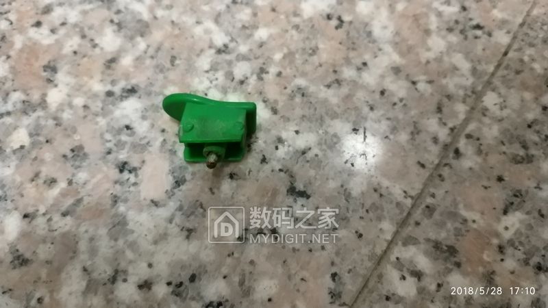

1.  整个组合开关的样子,从左到右依次是大灯开关、转向灯、喇叭,转向灯基本不用所以不在本次拆修之内。
拆解修复电动自行车大灯喇叭开关

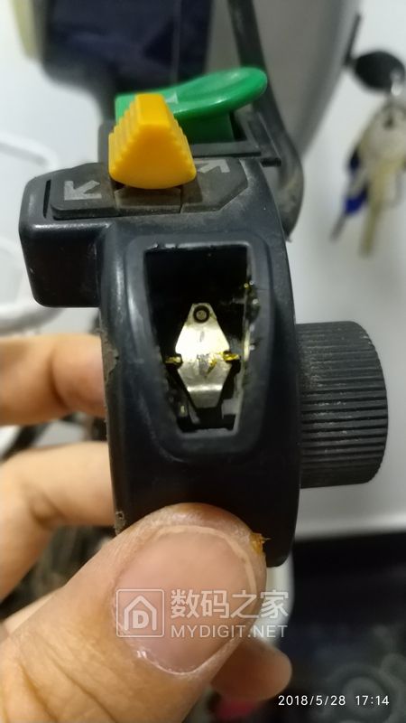

2. 撬出大灯开关
拆解修复电动自行车大灯喇叭开关

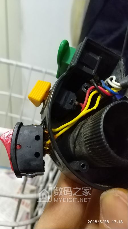

3. 拆开后内部,一个翘翘板样的钢片,通过开关上的钢柱接触开关底座上的触点
拆解修复电动自行车大灯喇叭开关

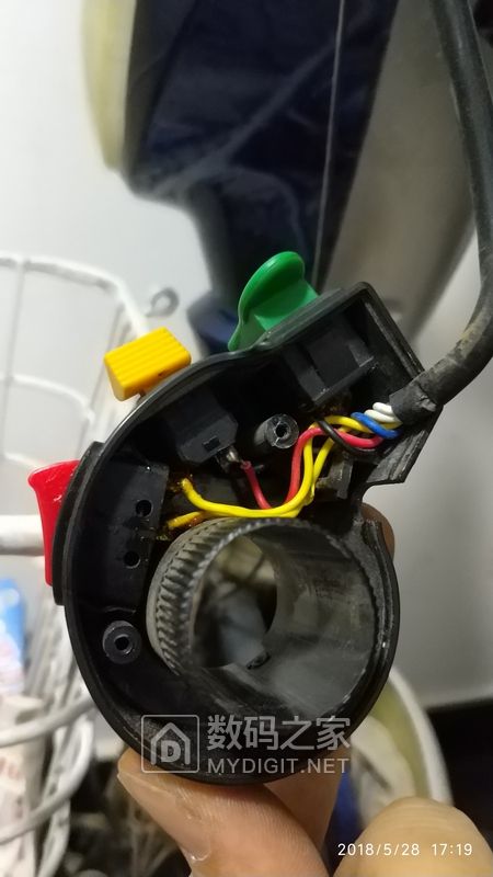

4. 拆掉钢片的底座
拆解修复电动自行车大灯喇叭开关

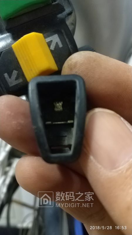

5. 翘翘板样的钢片
拆解修复电动自行车大灯喇叭开关
6. 这个是后来拆开的喇叭按钮,大灯按钮跟它一样,中间一个带弹簧的钢柱
拆解修复电动自行车大灯喇叭开关

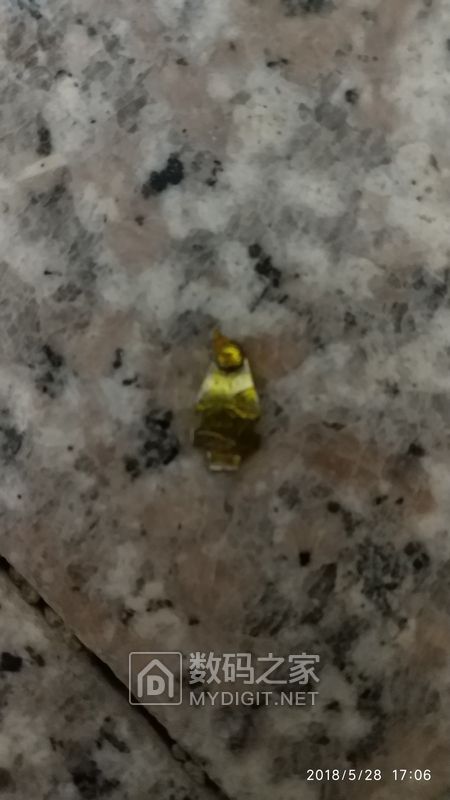

7. 仔细检查确实是各个触点都有生锈,造成接触不良。
解决办法就是打磨掉锈迹,上黄油防锈。
原样装回,故障修复。
具体效果还需要再淋几次雨才能确定,不过在黄油彻底干掉之前应该是不会再生锈了,起码能坚持个3-4年,足够了。
