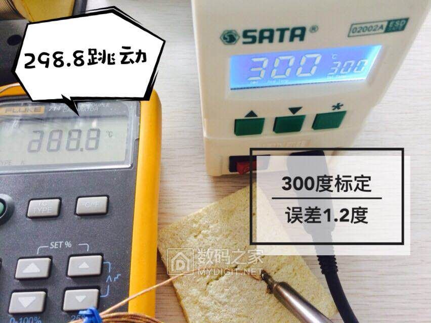

报错没了,温度来了,能上能下,温度上升很快。。。但是,WHAT!!!,设度350度化不了焊锡???果然温度不准,下调到最低值80度,手可以长时间抓住,明显不足65度,因为会做卡布基诺拉花的我,我的手对打奶泡要求的65度太熟悉了,启动世达主机的标定功能,数字对标,但是。。。。世达焊台标定修正温度范围好象只有正负20度,我下调到最多还差30度,因为我拿fluke温度表检测烙铁头温度与数显值低50多度,不够调啊。。。数显值高实际温度低,即放大倍数太大了。。。(一个人弄,这部分没多的手拍照片)
只有更改放大电路的放大倍数了,再拆主机,拿下主控板,找到OP177芯片第2脚(负输入)和第6脚(输出)之间的负反馈电阻了,20K,0603的封装,要减小放大倍数必须要减小这个电阻的阻值,但手上没有小于20K但又接近20K的电阻,而且还只有0805和1206的,大了点,找了个0805封装的100K的与它并联吧,直接搭在原电阻上面好了,并联电阻16.667K,试一下效果呗:
再次装好主机,插上手柄和电源,温度显示来了,FLUKE温度表就位,发现这回温度显示低了很多,但我有向上调节50度的余量,看够不够吧,够了就行,不够就把100K换成200K,简单:
温度调节得比较准,实际上拍照片之后我有继续数字化调节,温度误差小于5度,因为我没有专门的烙铁头温度测量仪,这个条件标定的结果我已经很满意了,尽管世达官方标称该焊台温度精度为正负2度,350度的时候,一口气就能吹下来10度,有几度误差不算个事儿。
