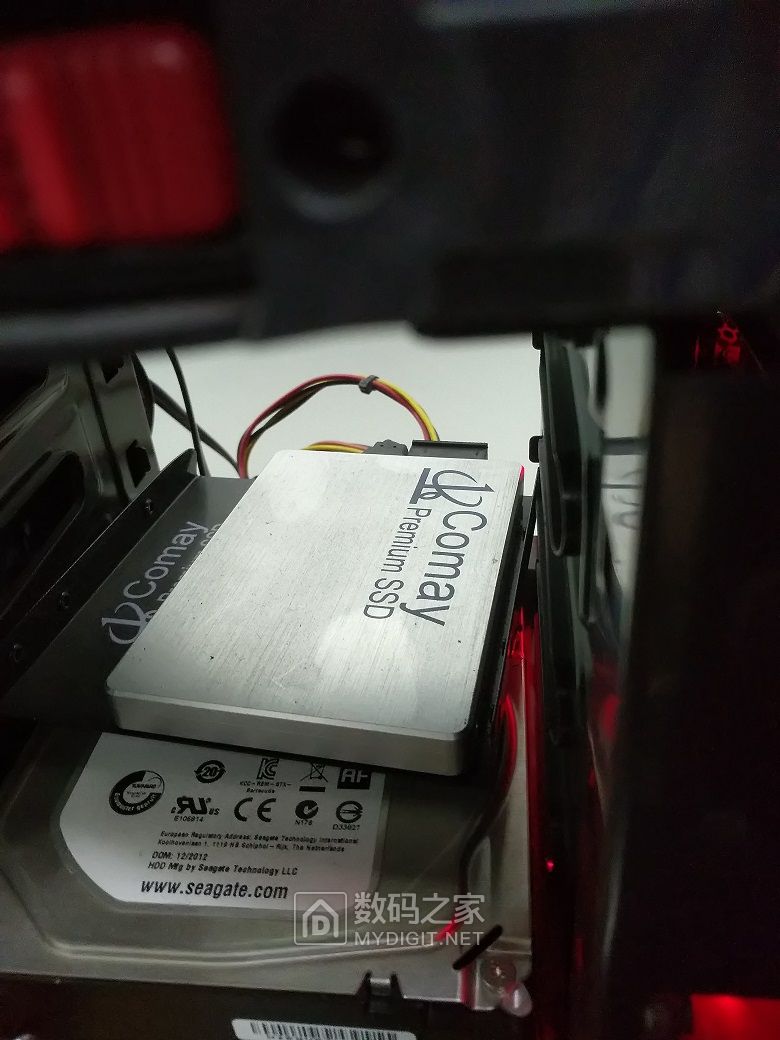

盘还在电脑上,没拆,图片如上。支架是购买时候淘宝店家送的。忽略上面的灰
当时买的还是CNC外壳的,非常结实,表面使用阳极氧化,历经7年,丝印和外壳都没有变化。而我用的OCZ的铁壳子,2年的时候已经锈迹斑斑了。现在市面上的壳子都是薄薄的,铝的就算好的了,还有用铁、塑料的,半铁半塑料的也有,不够扎实。

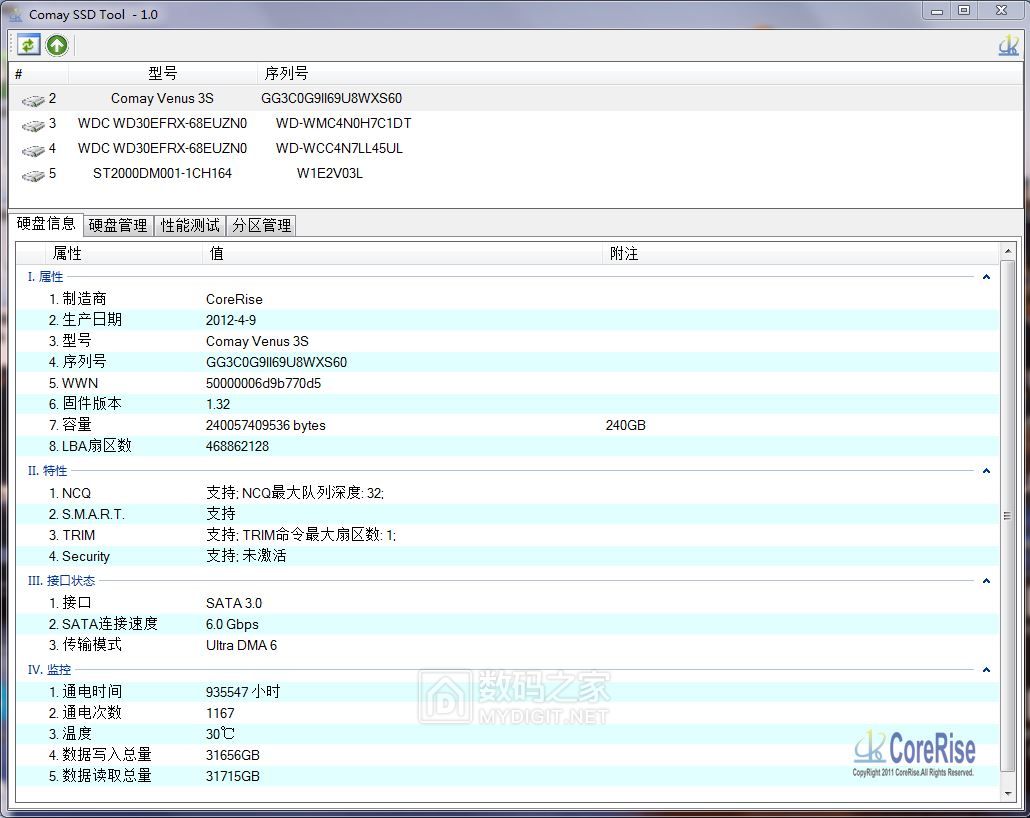

先用科美官方工具软件看一下这款科美消费级Venus 3S固态硬盘的信息。
从图片来看,生产日期是2012年4月生产的,通电时间93万小时,通电次数1167(晚上下载BT有时候不关机),数据总写入量31656GB,目前工作在SATA 3.0 6Gbps模式。

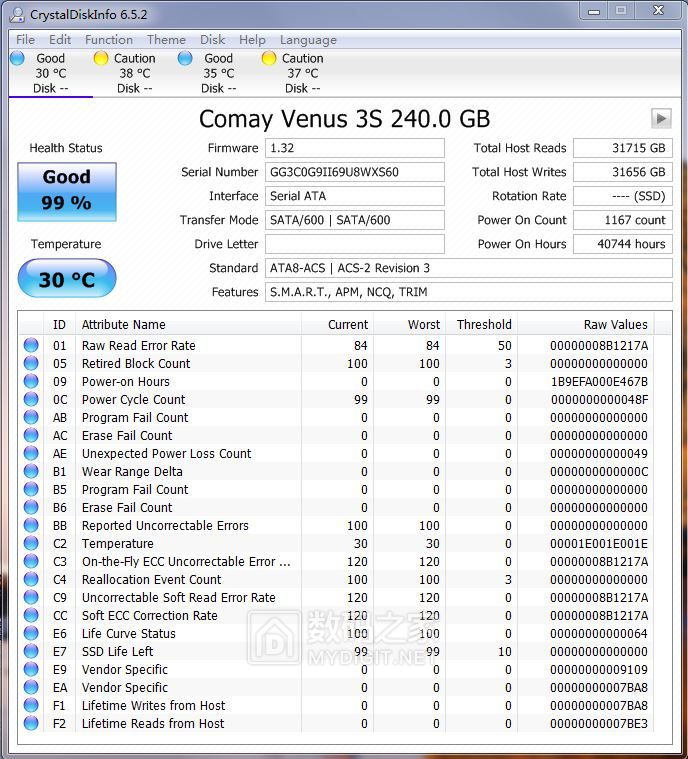

再看看Crystaldiskinfo说什么?
从Crystaldiskmark看,这块盘健康度还有99%,但是有3个块坏掉(Retired Block Count)。由于科美固态硬盘在技术上非常保守,设置有16GB的冗余,所以从SMART上看,这3个块都被用好块替换了(Reallocation event Count)。
上电时间等读取解读异常,不知道是不是SF的SMART属性和标准的不一致导致的。
SSD的寿命还剩余99%。
从寿命推算,使用31TB,寿命还剩余99%,不考虑写放大的情况下,推算下来Nand的PEC达到12万次!!!
这是一个非常有意思的现象。
一般当时MLC的标称PEC是3K或者5K,估计科美品牌的颗粒真的是达标的。另外,听说原厂标称的3K或者5K,都是最低保证值,只要用的是好的颗粒,通常PE都是高于标称值的。
我猜测寿命这么好的原因,可能和SF主控的压缩功能有关。压缩数据等于延长寿命。
综合上面两个原因,最后普通MLC居然能够达到这么可怕的寿命!

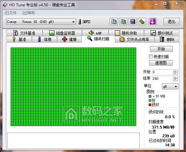

最后,我们用HD Tune来看下坏块检测:
从检测结果来看,一个坏块都没有!
经常看到某宝上,某人买的某影、金某等品牌的SSD被HD tune测出大量坏块,店家都声称HD tune是测HDD坏道的,测试SSD闪存会出问题,不可能有100%好的,现在看来是打脸了。由于本文不是打算黑某牌的,当时看到笑笑也就过去了,没有截图,大家看看就可以了。

炽热太阳 M币 +1 Retired Block Count那栏是阀值3,不是坏块3 2019-01-27

mxlkf M币 +5 楼主算错了吧!!!!按31656GB写入量算才130PE,另6年才用31656GB我也是醉了,说明电脑不是经常开哦。 2018-06-22
