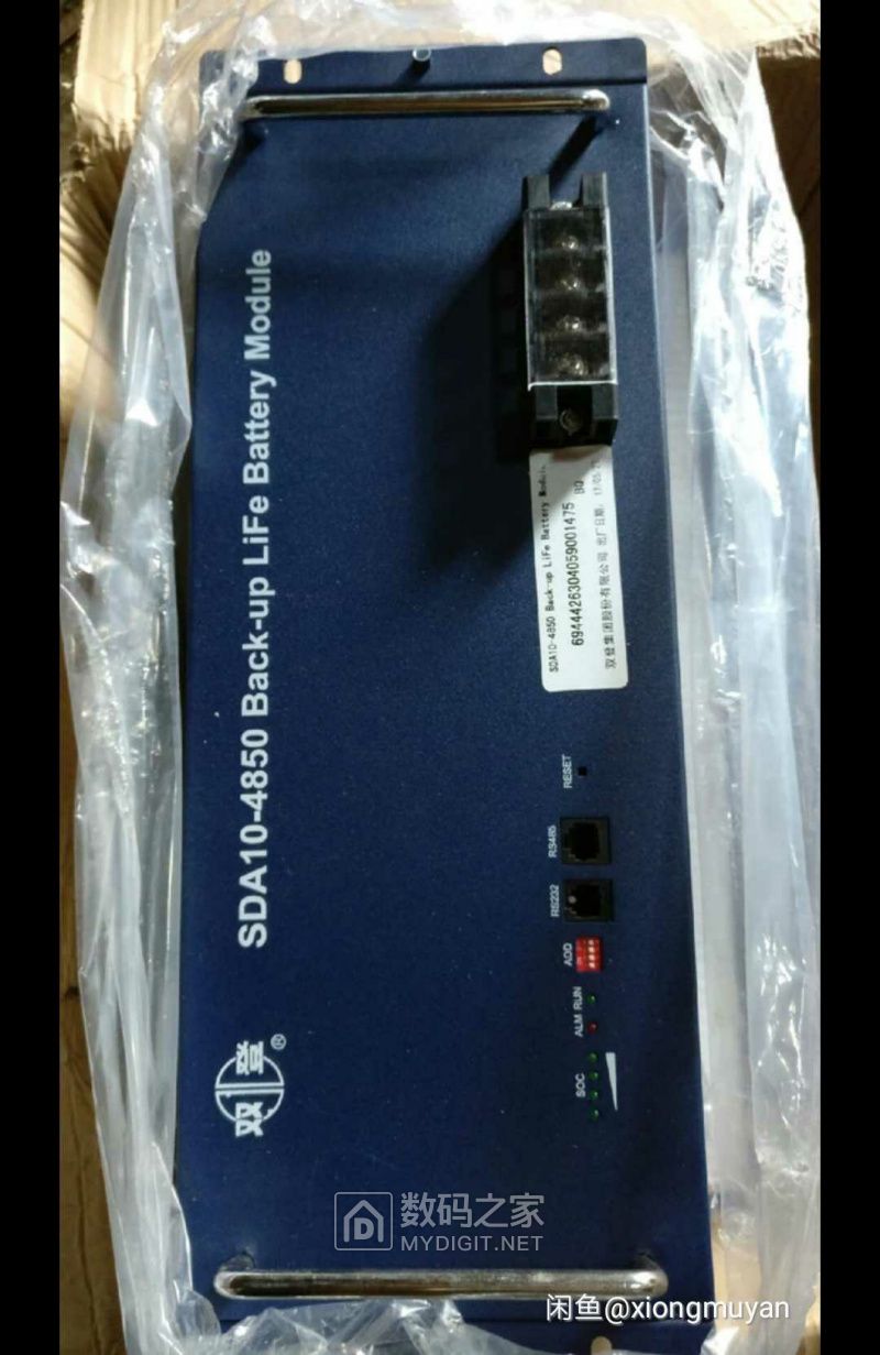

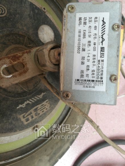

老爸买的爱玛电摩骑了三年坏了,给卖电动车的就给抵100(没电池)。没舍得换扔旧院里放了一年。
故障现象是单人骑平道没问题,路不平的时候颠一下就会出现类似电子刹车的顿挫感,两个人上去基本不动
。网上220大洋淘了一套二手的好像是绿源的电机和控制器。用了一个月多点,大概六七百公里了没什么
问题。新日真空胎磨损度一般,感觉比我原装的好卖家说是500W的电机跟我这个差不多,控制器跟我这个
功能差不多一样,除了倒车功能别的都用上了。
三年的电池也不行了都鼓包了,还是网上淘的电池,卖家说是17年双登通信电池没用过的,可惜是15串3并的。
扯了一会让他给配成16串三并的从另一组上拆了一串。下面是卖家发的电池图片。包邮1600。
看论坛上没有改这个的,是不是电池不行啊?
拿回来自己重组的,电池总重量大概不到60斤。三分之一给了一个宝岛电摩,三分之二给了爱玛。宝岛那个老婆骑了上下班30公里,
感觉50 公里应该没问题。爱玛那个我用也是30公里,两个都没有把电放完过所以具体的也不知道能跑多少
。宝岛那个保险丝是30A的电机估计是350W的电机,充满电起步是电压会降到电摩电量指示的一般,跑起来了就满电了。
爱玛那个有电压显示,快挡起步电压从52V掉到47V跑起来后稳定在49V多点。这个是容量性电池跟动力电池是没法比的。
当然价格也便宜大概一半吧。爱玛那组电池是闲鱼上买的佳倍思16串铁锂电池保护板,由于放电时电流大保护板会报警,所以
只是充电时用。充电器也没换还是那个铅酸的充电器直接冲到保护板保护。
现在已经用了一段时间了,爱玛那个跑了大概六百多公里了,宝岛那个也得八百多公里了,基本上一切正常。
发贴只是给大家分享一下做小白鼠的经过!
去年买过一个索瑞德的UPS里面是超威48V10Ah的铁锂电池还是15串的。
刚买回来时带我家800W的电饭锅能用一小时,那个是动力电池,老板好像说单电池要
800。现在那个是备用的电源了!
