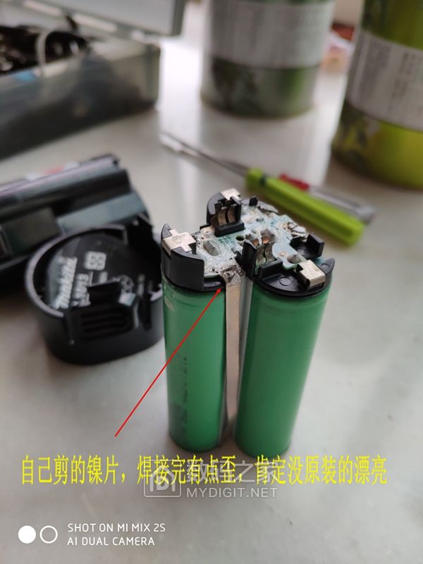

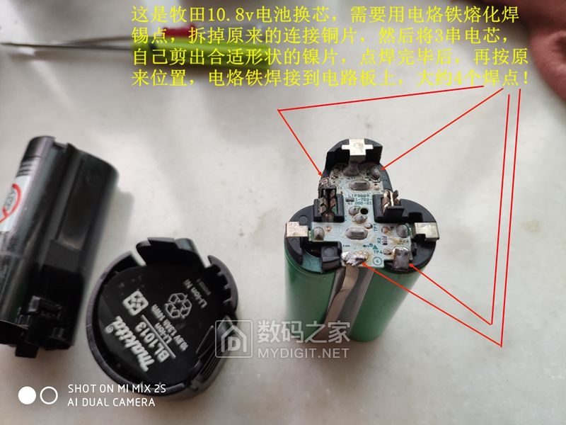

今晚,花了将近2个小时,琢磨把牧田10.8v电池组装好
1、用内阻仪测了刚到货的三星25R动力电池,找出3节内阻相近的电芯13.5mΩ,嫌麻烦浪费时间,没有测容量
2、牧田电池壳之前闲鱼买好,测试好,并把外壳提前拆开待用;
3、牧田10.8v电池真够紧凑的了,内部三个电芯连接均为铜片,不是镍片,点焊机点不上;
4、把电池内部连接铜片,用刀割下来,用烙铁焊下来,然后用剪刀剪镍片,尽量剪成原来的连接铜片的样子;
5、这个过程中还要分析,原来的铜片走向、拓扑结构,以免之后焊接错误;
6、开始点焊、电烙铁焊接;
7、万用表测试……

下图:这是牧田10.8v电池换芯,需要用电烙铁熔化焊锡点,拆掉原来的连接铜片,然后将3串电芯,自己剪出合适形状的镍片,点焊完毕后,再按原来位置,电烙铁焊接到电路板上,大约4个焊点!
下图:可以看出,自己剪的镍片,焊接后效果不如原装的规整漂亮!
