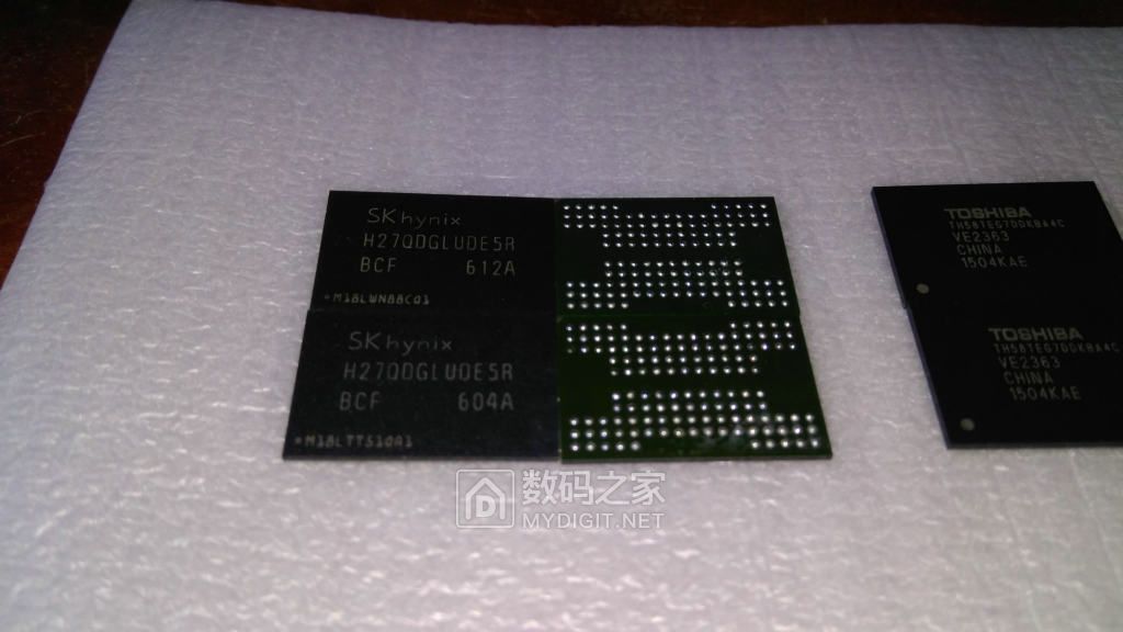

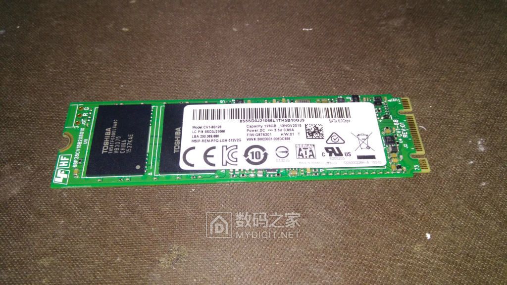

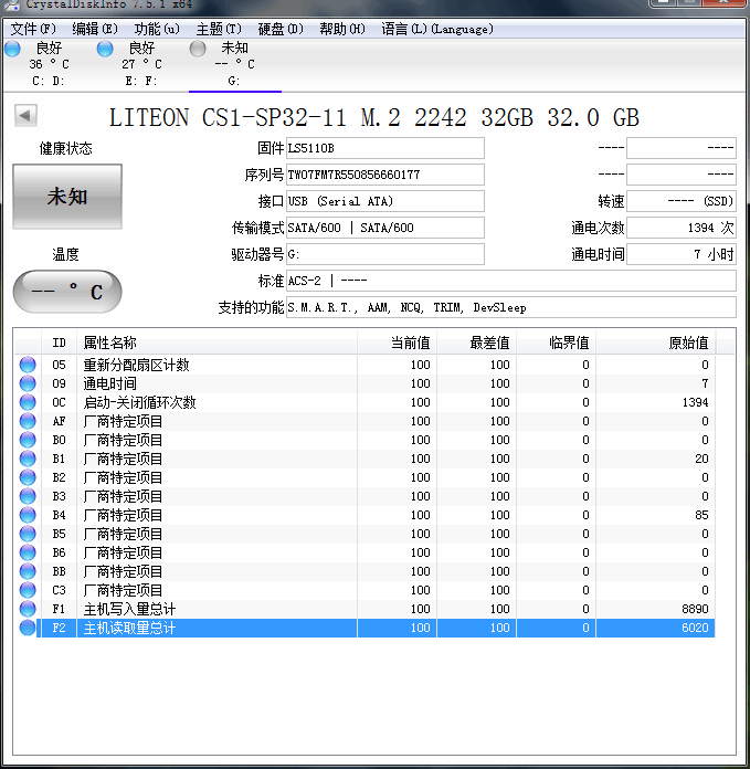

为啥要搬板?因为我想做这个。为什么我要选择ngff盒子呢?因为经济实惠而且还用途广,我能做优盘,也能做量产工具,也能拆出来电脑用,比180多块钱买块2246EN的优盘板子好得多吧!

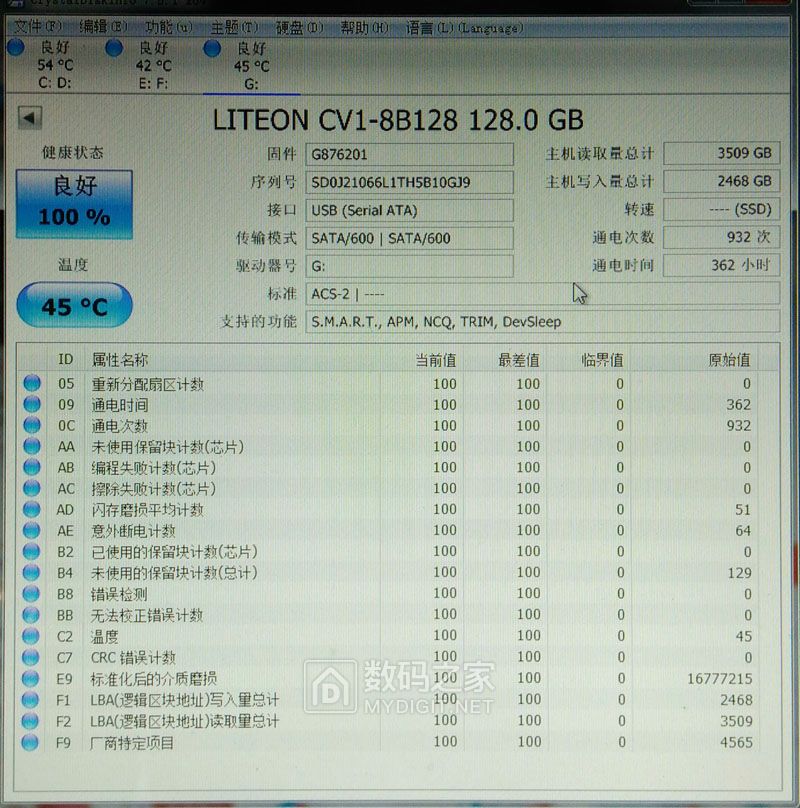

前阵子陆陆续续搞了几张建兴的2242盘,看到就喜欢,买来又用不完,这是病。这盘估计是HP品牌机的原配亮机盘,装的是linux,谁又给批量换出来,原装的linux都没有动,基本没有多少使用时间,也没有多少写入量,TOSHIBA,SK颗粒的都有。
然后又遇到个败家哥们,拆了好好的128G的建兴SSD换256G的,也没有多少写入量,我就拿下了。PETER说CHINA的TOSHIBA颗粒有问题最好别碰,但是看到很多二愣子上了330度都没有怀孕,我习惯260,270度的应当没问题。

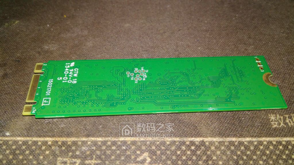

拆板
一次性搞定,没什么难度。甚至外观你都看不出来我是搬过板的,不脏也不缺。
只是这是4CE的颗粒,写只有180,也就当个优盘用。

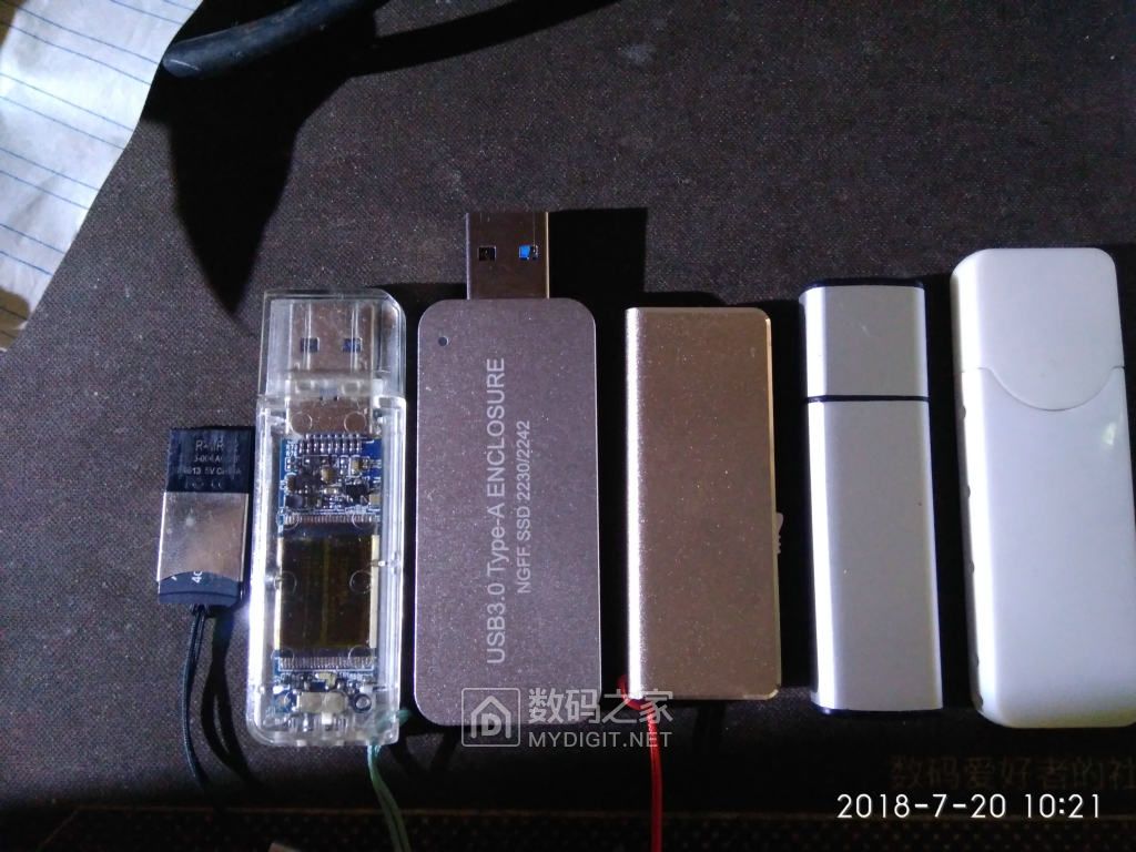

手上有这么多。有人极其鄙视诋毁DIY储存设备,我想说不是DIY的问题,而是DIY的人的问题。黑心的人坑蒙拐骗玷污了DIY的名声。
读卡器除外,其它都是DIY的。透明那个到现在已经使用了近6年,IS903+TH颗粒,我就没遇到过一次掉盘、一次丢文件,什么意外惊喜都没有!我电脑上用的MSATA,NGFF也是我自己DIY的,最长使用有两年,也没出过一次问题。

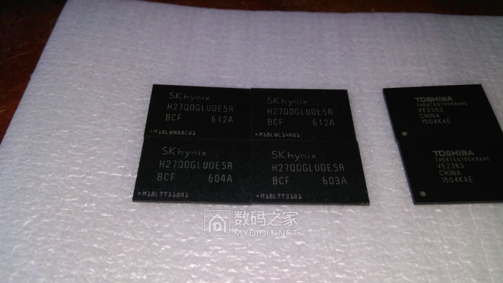

另外拆出的闪存可以有无人要玩?这是好盘拆出只有10到20PE写入量的MLC,比那些艹到烂的坏盘拆机颗粒好得多,只是容量小点我不想玩。SK和东芝都有,都是2CE 16G,单片写速度40,双贴80。
我无聊闷得慌,还一一给植锡后还洗干净了。

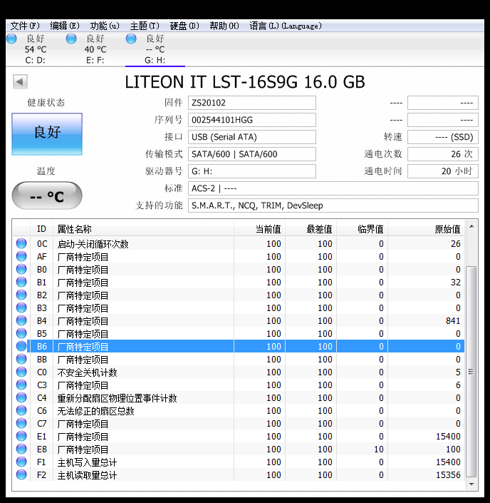

抽测了两块看写入量(32G的是SK颗粒的盘,拆了两块,16G的是TH颗粒的盘,也拆了两块),最大是20PE左右。
还有拆出的2280板子,双贴支持8CE的(未加验证),有无人要玩?
