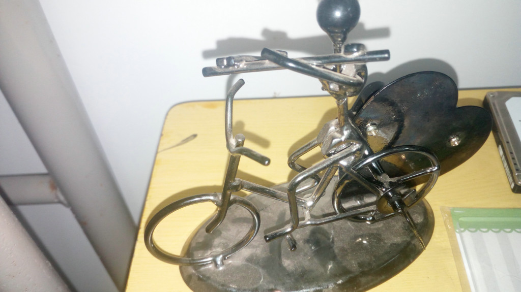

小小的一个八音盒在童年的记忆中也是一个不能忘记的乐趣,当年小时候在公寓住的时候对面邻居搬迁了,在房子留下了个木制装饰品,里面正好有个八音盒机芯,扭动的时候发出了悦耳清脆的声音,这也是我第一次听到八音盒的音色,还记得当时玩的不亦乐乎,从此的几年里也没怎么见过八音盒的身影了,只有在  两元   超市(两元?不存在的!)才能见到它了,每次手贱去扭都被店员骂个正着。
不听怎么知道自己喜欢的乐曲?)所以就再也没有接触过了,读高中的第一天发现公寓居然遗留下一个八音盒可把我高兴坏了,这不拧一下非常顺滑,发出了悦耳的声音(只有聪明人才听得到的声音),所以是个坏的八音盒,抢修下偶尔心情烦躁学习累了的时候拧一下听一听也是不错的,废话不多说开修!(才怪)
还有一件事!聪明的你应该知道怎么才能看黑块里的内容吧?(光标选择黑块
顺便科普下八音盒的原理(度娘百科)
动力带动表面有小凸起的音筒匀速转动,当凸起经过音板音条时会拨动簧片(先将其慢慢抬起,然后突然放下)使簧片按设定的振动频率振动而发出设定的声音。八音盒的音板部分是在一块弹性钢板上切割长短一致,但是厚薄粗细不等的细条做成的(厚薄粗细按设定振动频率不等)。音筒上的一个凸点相当于是乐谱上一个音符。一个音筒按有规律设定的凸点,音筒转动,凸点从音板边缘划过,由于凸点的不同,使发音不同,再加上阻尼的作用,使音筒做匀速转动,一周转下来一般普通机芯在8-17秒之间,这就足以把一首曲子的高潮部分表达出来;当然高端的音乐盒一般在30秒-8分钟之间循环。
扯了那么多所以现在才是真正的开始!
这是它的外观,火柴人骑英雄车,提醒大家注意交通安全!
这是八音盒机芯,修的就是它
翻翻工具箱,住在学校把工具都带来了
成功给它卸下来,锈迹斑斑
音筒,滚动时上面的小疙瘩顶一下簧片然后发声
簧片,应该是18音的,偷下懒,不数
减速装置,把弹簧的速度降下来
弹簧,提供动力,
这是背面,有个装发条的连接杆(螺丝)
只能暴力拆解了,电钻打孔
唉,七零八落的,不过没事
弹簧,修的是它,变形了然后无法施力
用尖嘴钳掰回去然后上发条试试松紧度,感觉正常了
摆好齿轮音筒的位置准备装机
弹簧的后盖得小心翼翼的合上,不然错位了
没有502胶了用热熔胶勉强凑合下
转了,还没加上簧片所以听不出音乐
这是加上簧片的,调整了几次,太近锯梳子的声音太远没声音
装上本体,这样接触面大了声音也就大了
摆在桌子上,感觉有点空荡荡的
不知道这个图片看不看得到,顺便一提,这个八音盒的音乐是致爱丽丝
🔨拆修一个八音盒机芯
End,早睡,明天上课
