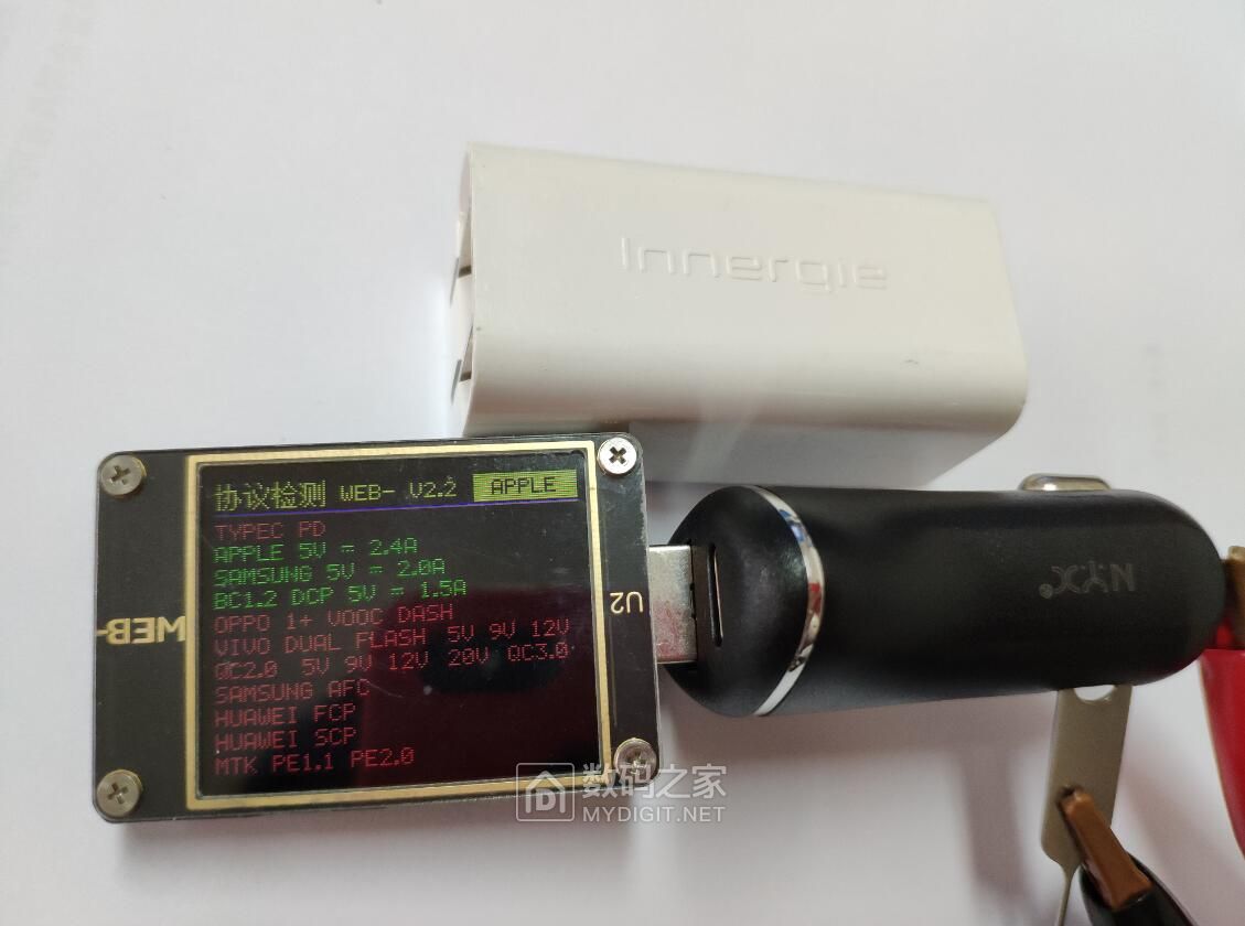

诺依信车充,宣称支持PD+QC3.0快充协议,领完优惠券后9.9元。今天到货简单测试,体积小巧,能达到3A输出电流。手上暂时没有快充手机,快充功能没办法测试。
测试可以达到5V/3A标准输出
拆机查看采用的是IP6503芯片,所谓PD+QC3.0快充是骗人的,根本不支持,准备在天猫投诉了。
IP6503是一款集成同步开关的降压转换器、支持DCP(BC1.2/Apple 2.4A/三星)输出协议,为车载充电器、快充适配器、智能排插,行车记录仪提供完整的解决方案。IP6503内置功率MOS,输入电压范围是8V到32V,输出电压5V,最大能提供3.1的输出电流。
@whater1987坛友测试,不支持快充协议,天猫商家(森度数码专营店)虚假宣传!
