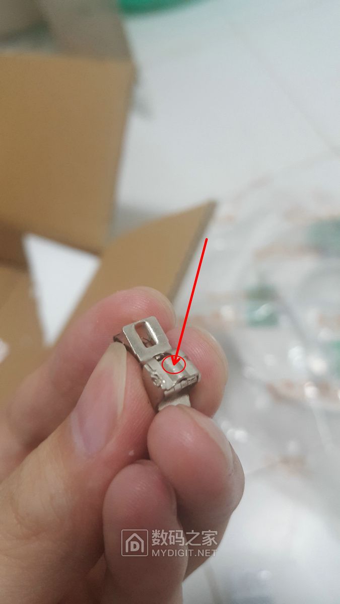

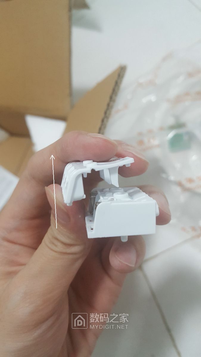

松下遥控灯不亮了好贵的说,感觉是驱动的原因,这个接线柱看着是屁股合上去的但是找不到突破口无损拆开,注意是无损,淘宝好像找不到同款接线柱,拆坏了怕不保修,是打算寄修的,但是这个接线柱卡住壳拿不下来。求大师赐教了。如果需要驱动的图欣赏我后面补。
最后还是遵循自己的想法拆开了,感谢几位出谋划策,本来就上来问的不管答案对不对。至于倚老卖老无知的,真的要不得。
步骤1,屁股卡扣撬开向上提起即可
松下遥控调光吸顶灯坏了,这个接线柱怎么无损拆解?

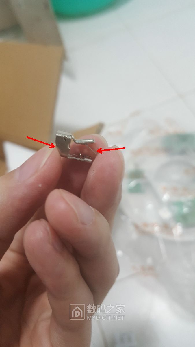

然后内部金属结构就可以核线头一同取出前后线头均插在前后最薄的一片金属上,靠本身弹性夹住接头,抽出时小心的按照捆扎带打开的方法,以免把D型铜接头和多股铜线给掰断了,那样比较麻烦了。
最后解密一下顶部圆孔,圆孔位置正对金属结构最厚实的口字型主体部分。这个部分非常厚而且有卡榫,没有任何可动结构,猜测是为了方便检测插万用表之类的仪器用的。尝试用钢戳怎么戳都戳不动的原因在此了,做工很不错这接线柱,不是很常见的类型。不过打开的方法和汽车上那种差不多,都是向上提起,如果有自己改过汽车线路的盆友该懂了的~
