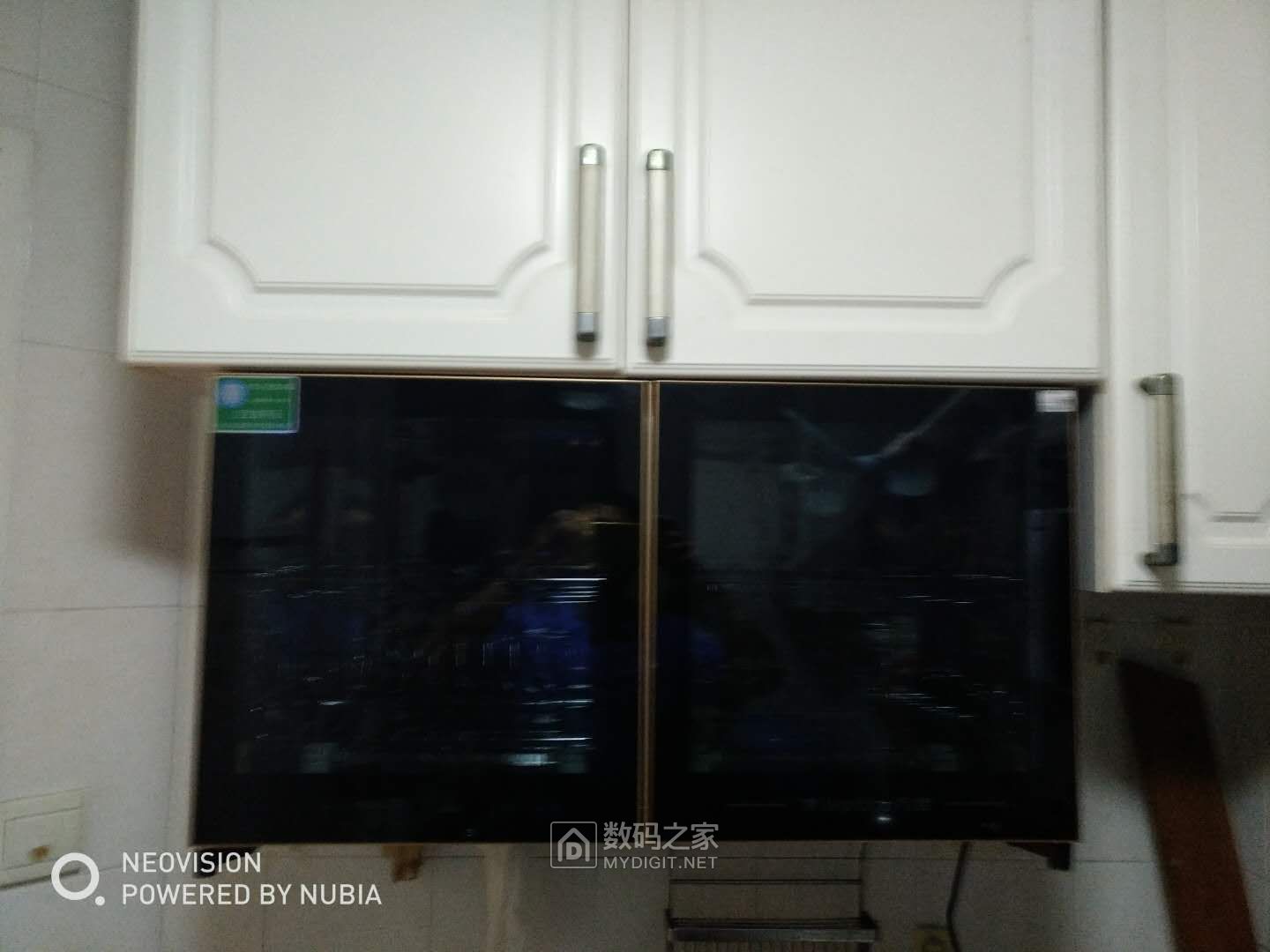

父母家的消毒柜坏了好几次了,开始是石英加热管坏,这个好办,后来里面的塑料也融化了,不值得修了。
原来的消毒柜是开发商连厨房装修一起送的。现在的问题是怎么把它拆下来。
消毒柜和吊柜之间没有空间,贴在一起。
我怀疑当初是先装的这个消毒柜,再装的上面柜子,拆的话可能要先把上面的柜子先拿下来。
各位大侠怎么看呢?
谢谢大家!
--------------------9.25补充-----------------------
感谢大家出谋划策!
今晚去父母家把上面的柜子先向上提拆下来,然后下面的消毒柜很轻松就取下来了。
