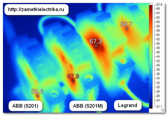

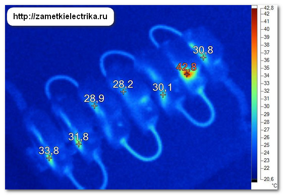

实验开始2~3分钟的热成像图:
俄罗斯大毛同学对若干个 1P_C16 空开的温升测评

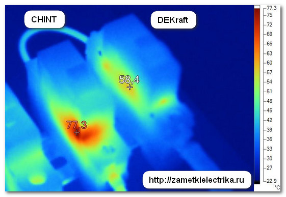

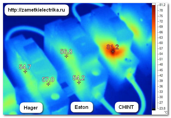

30分钟后:

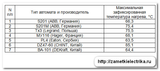

60分钟后,6台空开都没有动作断路,可以判定为合格
但是在相同的工作电流下,不同的品牌温升明显不同
很不幸,温升最高的几个都是国产的
我们离制造强国还有一点点距离啊
或者配电箱配备一个散热装置?
