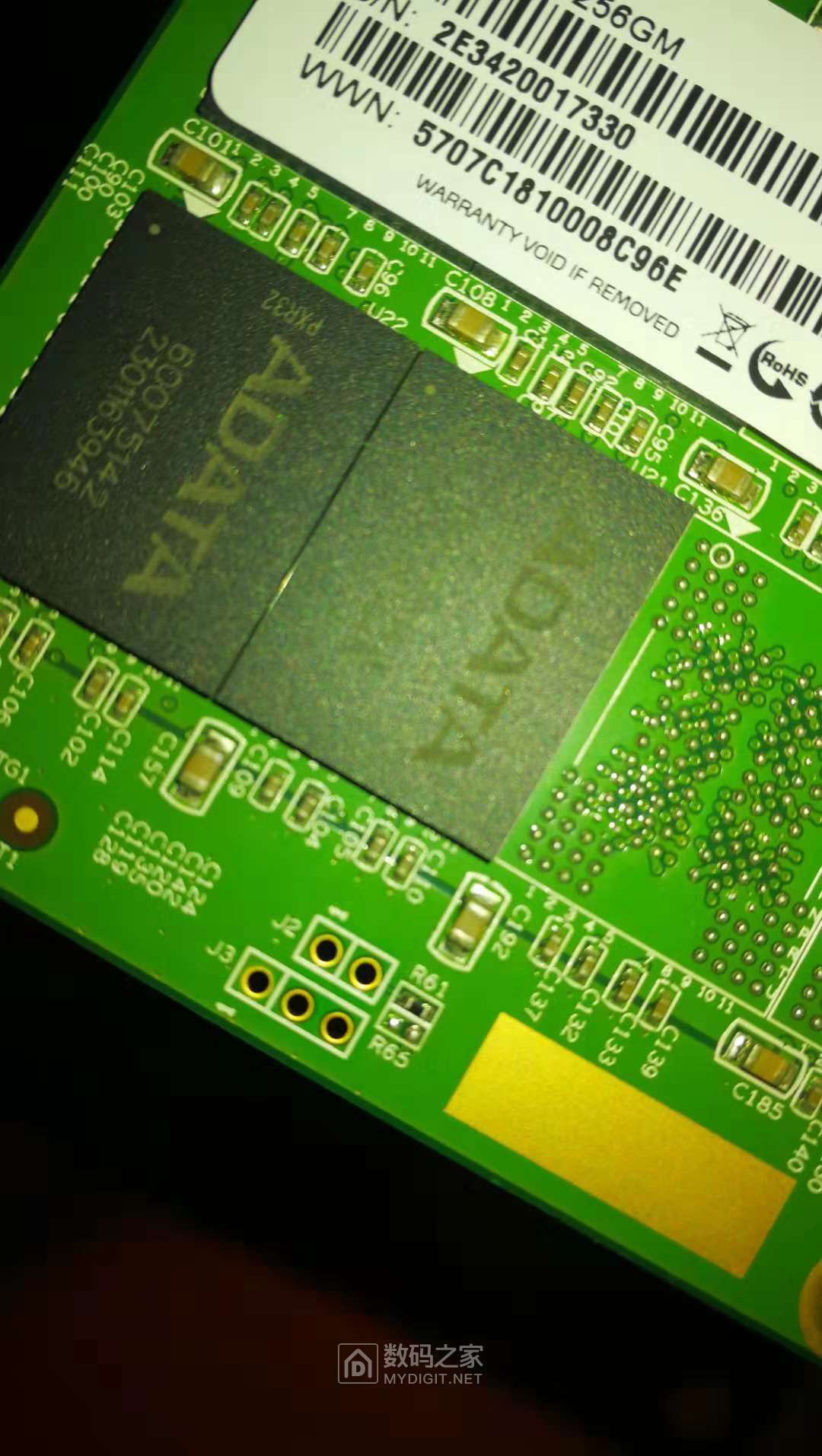

SSD 为 威刚 SP900 Premier Pro 256G (主控 SF2281 VB2-SPC),WIN7经常提示硬盘可能以损坏,请尽快备份数据(大概提示是这样的)。关掉提示,运行了半年多吧。期间还有如下故障:
每次开机,主板都卡死,并且无法找到启动盘。需要手工选择此SSD作为启动盘才能继续。
使用威刚SSD TOOL检测,硬盘读写容量为0,健康度20%,剩余寿命100%
将固件更新到 Firmware 5.8.2,所有问题解决。开机启动正常,硬盘读写显示 17T,健康度和使用寿命均为100%。
运行了2天没什么问题,想重装系统。重建分区时有点慢,格式化时直接卡死,至少半个小时。强制关机后主板无法识别此SSD(出不来了)
试了网上的30分钟法,问题依旧无法解决。(仅是用塑料布包裹了数据传输部份,直接在笔记本上通的电)
现在想学习重新开卡,看了很多教程,和我这个板子都不太一样,不知道如何短接,现上图 ,望朋友们赐教。
